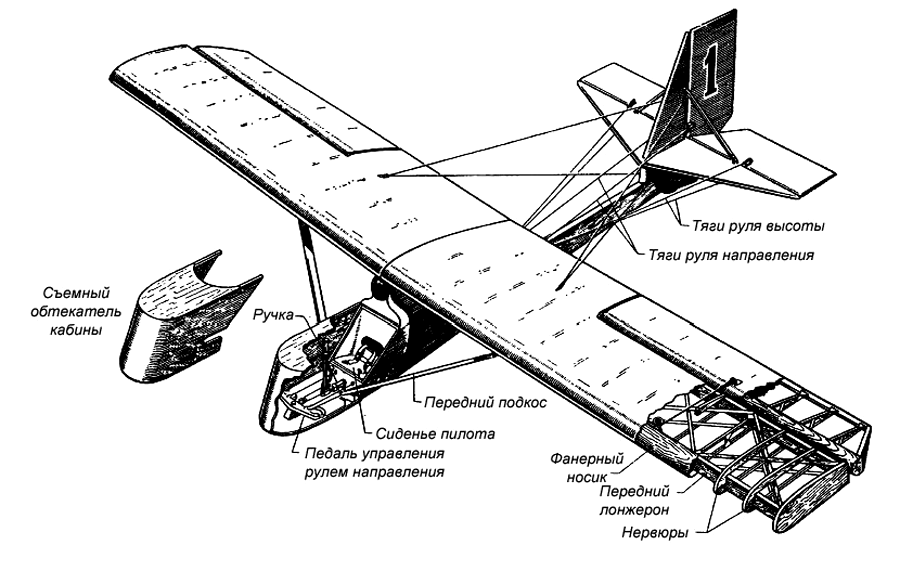

начать постройку планера, сразу расчитанного под взрослого человека
Это более правильно.
Бро-11 и иже сним - проектировался для детей . Аэродинамического качества у него немного.
Совет. Присмотритесь к А-1 (Ус-4) Антонова (книга Шереметьева "Планеры").
Чертежей там достаточно. Он более продвинутый, чем SG и проще его по конструкции.
Планер складной (хвостовая балка при отсоединении расчалки складываеся вдоль крыла на шарнире.
Он легко поднимает взрослого человека.
Сам подлетывал на таком с "нуля" . Стартовали на веревке за машиной.
Очень прост в пилотировании. При потере скорости просто парашютирует.
Можно поставить 1 мотор типа РМЗ толкающий (или 2, типа от парамотора, на крылья). Мои друзья так и делали...
И летали... :~)

Планер А-1 мог выполнять маршрутные полёты при хорошей термичной погоде. Мог подолгу летать в потоках обтекания, т.е. в динамике над горой. БРО-11 планер в основном для прямолинейных невысоких подлётов.
Если взрослый человек хочет сделать планер очень простой для первоначалки но даже с возможностью парения (если есть необходимые средства-высотная лебёдка, самолёт-буксировщик) нужно строить А-1. И по трудоёмкости А-1 будет ненамного сложнее БРО-11.

Книгу Шеремета "Планеры" нашли. Изучаем. Насчет выбора модели - собственно выбор невелик для взрослого пилота: либо антоновский А-1 либо немецкий SG-38. Лично я склоняюсь к последнему. Товарищ пока думает. Процесс осмысления материала продолжается. Сейчас вот списался с немцами, скачиваю дополнительные материалы по этому планеру. Что мне еще нравится в этом планере, кроме изящной конструкции, так это широкое применение клееной в пакет древесины - имхо, качество исходного материала (деревянной доски) может быть снижено.

Для реально современного планера, конечно материалы А-1 нужно заменить на дюраль, синтетическую ткань и пластик. Это в любом случае сейчас более доступно и даст больший ресурс. Но такая тема отдельна и является задачей конструктора и конструирования на современном уровне.
А-1 был расчитан на самостоятельную постройку кружковцами-планеристами в мастерской со скромными возможностями.
