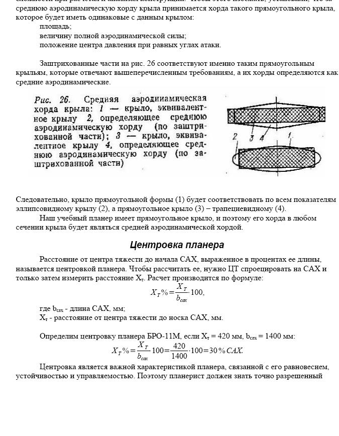

Да, действительно посмотрев так сказать канонический текст о БРО 11М в МК 1976 10,11. 1977-1.О центровке не нашёл и слова.Чтож предполётная центровка 25-27% от САХ,а диапазон 20% от предельно передней до предельно задней относительно САХ.Хорда Брошки с подвесными элеронами 145 см.Вот и считайте. 😱 p.s.хотя в жизни советуют брать диапазон только 10% так на всякий случай. Не все же Чкаловы! ;D

Вот некоторые упоминания о центровке БРО-11 в литературе.
    216,6 КБ · Просмотры: 235
    115,7 КБ · Просмотры: 250
