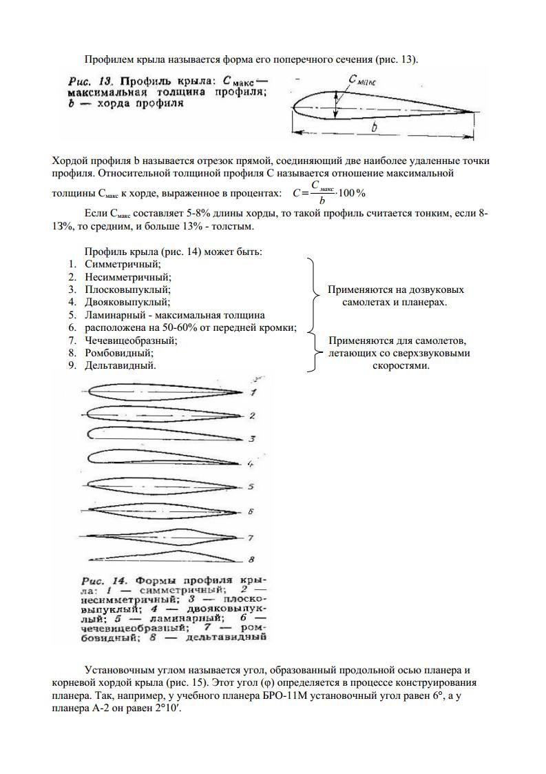

...у этих горе конструкторов даже УГЛА АТАКИ НА КРЫЛЕ НЕ БЫЛО!!. Угол 0 градусов!!!
По весне планируем собирать БРОшку. Просветите о каких углах и относительно чего идёт речь. Угол атаки он как бы в полёте появится  🙂 Может вы имели ввиду угол установки крыла относительно угла установки ГО? Сколько там рекомендуется?

Установочным углом называется угол, образованный продольной осью планера и корневой хордой крыла . Этот угол ([ch966]) определяется в процессе конструирования планера. Так, например, у учебного планера БРО-11М установочный угол равен 6°, а у планера А-2 он равен 2°10[ch8242]. Это с книги В.Н.Макарова  "Полеты в ЮПШ" Сам тридцать лет строю Брошки а вот только недавно наткнулся , в Шереметьеве Б.Н. этого угла нет и размера навески заднего узла крыла тоже нет ,поэтому не вычислишь,хотя лучшей книги не найдете , мы начинали тоже по ней делать
нужно прикинуть макс. посадочный угол, и станет ясно-6 или 0,6 правильно. У нас на КАИ 502 было 6 град именно из этих соображений.
у учебного планера БРО-11М установочный угол равен 6° ... Это с книги В.Н.Макарова"Полеты в ЮПШ"
А есть ли у Вас возможность выложить здесь скан той страницы из Макарова где задается положение продольной оси БРО-11М? Очень любопытно за что он там "цеплялся" когда ее позиционировал и получил 6°. Величина дана текстом или картинкой?
    107,8 КБ · Просмотры: 281
Берем продольную ось планера (ферма Брошки) узлы навески крыла находятся прямо на хорде . Положение переднего узла навески дано , задний узел на расстоянии 720 мм опускаем вниз относительно переднего ( у нас он опущен на 10 мм это где-то 0,8 град ) после облета планера можно немного подрегулировать (либо стабилизатором , либо закрылками) . Мы в конце 70х получили с Комсомольска-на-Амуре две старенькие Бро11,вот с них все и начиналось  ,потом с Москвы Бро11м . Остановились на Бро 11 т.к. чертежи подробные были только на него в Шереметьеве Б.Н. ,естественно сделали доработки (увеличили размах до 8м, поставили на лыжу колесо, лонжерон по ширине с 12мм до 14мм и подклейки на полках продлили, веса это много не добавило)
