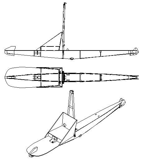

Имеется частично оцифрованный БРО-11М 030000СБ "Балка фюзеляжа", если кому понадобится эл.модель и устроит что она в IGES-формате, обращайтесь.
