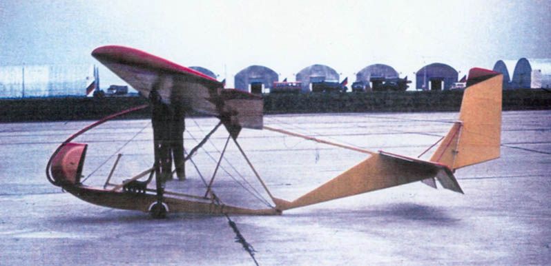

Да мы тоже летаем не на 15 метрах и на показухах набирали 100 метров и развороты на 360 делали и порой затягивали и парой развороты делали , но это исключения , на штатных полетах запуск происходит каждые 2-3 минуты если летать тремя планерами и ради одного полета на высоту 100 м 20 человек будет ждать 20 минут

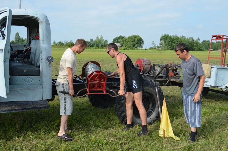

    Насчет лебедки Макарова - трос там не снимается ,а просто сматываеться на барабан и на дальше на лебедку , а если рвется трос или меняется то сначала заводишь его на барабаны и потом сплетаешь а недостаток лебедки valery22 тот что трос трется по виткам и износится махом а 800 метров 5 мм КСАН стоит не 3 руб и его не так просто найти
...у шпиля такого  недостатка, как трение троса по виткам нет по определению.
виток, ложится на шпиль, сразу перестает двигаться относительно других витков, а потом сматывается с другой стороны шпиля.
Минимальный диаметр шпиля - 20 диаметров троса. Т.О. для троса диаметром 5 мм диаметр шпиля 120-150 мм будет вполне нормальным и не дорогим в производстве.

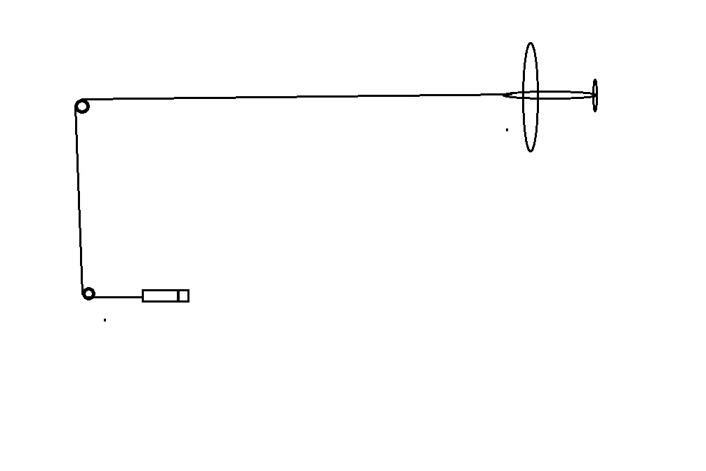

Мне кажется лучшим буксировочным устройством будет блок заякорить в конце полосы. С одной стороны планер с другой любой автомобиль оба движутся на встречу друг другу из автомобиля видно поведение планера. В любое время инструктор может принять грамотное решение о прекращении взлёта. Для безопасности можно установить два блока чтобы увеличить расстояние от планера до буксировщика.

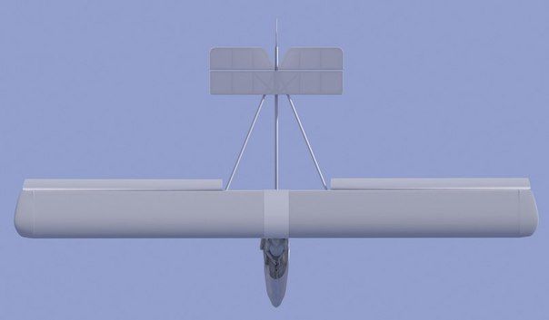

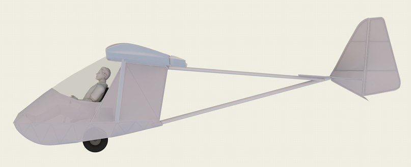

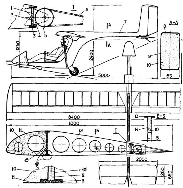

Все это старье.Вот где зарыть ключ.Схема максимално упрощенная,пространственная ферма.С возможностью установить двухтактный двигатель.(в планере сидит ББ)
