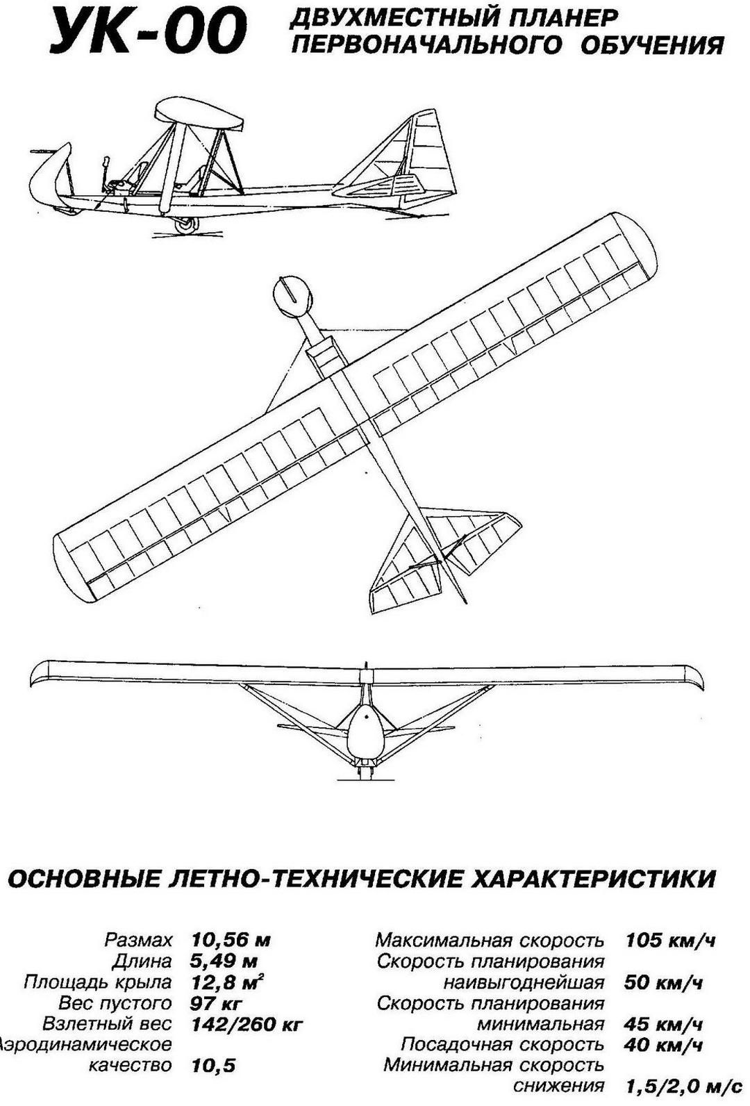

Юрий,2-х местный планер отлично себя чувствует на 1-й лыже зимой,и на 1 колесе летом. Ибо далеко ездить ему не надо,а человеков лишних-нужно несколько, обучение на таких планерах-дело коллективное! Чтоб удовольствие доставлять,как на том немецком видео,планэр парить должон как можно лучше,а лишние колёсья -за воздух чепляются! Тот SG-38 колёс вовсе не имел,а петли крутить позволял!🙂
Такой умный,слющь,как сам не догадался? ...это моторное суднО,отсюда и положение колеса
Правильный ход мысли! Небось электрический? 😉
схемы для дальнейших обсуждений
Тогда неправильно было бы этот пропустить.

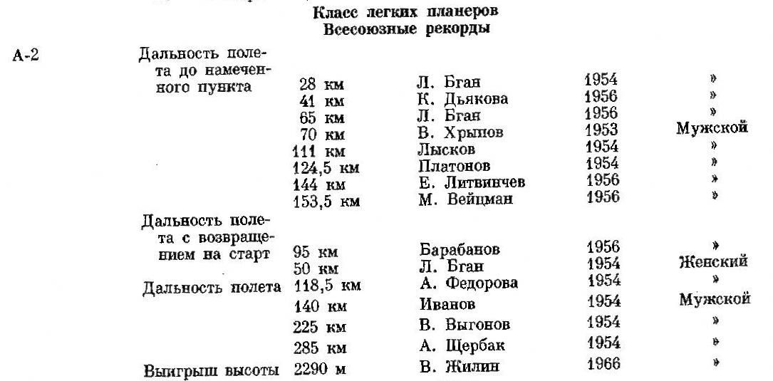

Ещё про А-2. Он похоже, вне конкуренции в своём классе. Но и для 2-х местной арсеньевской БРОшки не всё потеряно...  :~)

Граждане, покритикуйте, пожалуйста...
ИМХО, учебный планер должен позволять как взлететь и пролететь по прямой, так и совершать полеты вплоть до полета по кругу.
Шасси должно быть максимально энергоемким - Леха Ероплано подтвердит, что в качестве стоек шасси в ЮПШ на Ходынке использовался коренной лист рессоры, поставленный поперечно.
На мой взгляд, конструкция должна быть с носовым колесом и двумя основными колесами, а не с одноколейным шасси (ИМХО, это психологически проще).
Покритикуйте. пожалуйста.
Что касаемо параплана и Ил-2.. Ну лежит у меня "Блюз-29" под кроватью, ну подлетываю я на нем с лебедочки и иногда даже термики ловлю, но это ж не воздушный корабль, а маленький ялик с парусом!
И обучить особенностям "самолетного" пилотирования, а в особенности - взлета и посадки, на мой взгляд, сможет только планер.
Современный Учебный планер должен иметь характеристики и потенциал не уступающие Антоновскому А-2, при весе пустого,не более 115 кг. "Убогий" планер быстро ограничит рост способных курсантов. Отсюда-сразу отпадает 3-х колёсное шасси. 😉  Пример-проект МАИ-227.
Что касаемо ялика с парусом, то множество людей любят ходить под парусом, и вовсе не желают иметь большой пароход. 🙂
