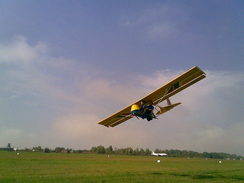

Как показала жизнь для учебного он не особенно эффективен, а вот для ознакомительных полетов подходит отлично, у нас одноместные БРОшки обычно попадали в ремонт после перехода курсантов с пробежек на подлеты , а с появлением спарки все намного лучше стало , психологически курсант уже знает что его ожидает

Однозначно, первоначальное обучение должно проводиться на спарке. Инструктор не только подскажет, но и поддержит.
Поверьте на слово , я занимаюсь ЮПШ более 30 лет и методики тут не при чем. Главное  задумайтесь- цель ЮПШ. Занять пацанов , привить интерес к авиации и технике , у нас это еще и строительство и ремонт планеров и наземки .И это массовая организация . Раньше до 60 человек набор был ,сейчас 15 курсантов на полетах - это отлично...Но даже 10 человек обучать в ЮПШ на спарке невозможно , на ознакомительных полетах мы два инструктора делаем каждый по полетов по 15- больше уже грустно..., так у нас длина троса 150 как в положении о ЮПШ а 400 метров , полет длится не больше минуты , за это время новичку ничего не расскажешь, вот садить курсанта кто уже летает в заднее кресло и готовить будущего инструктора - это да , перед переходом на подлеты пролететь на спарке -это большой плюс. Вся методика ЮПШ сделана так чтобы много пацанов постепенно осваивали летное искусство. А многие говорят подрозумевая обучение  одного человека и которому не 13 -14 лет...Сам летал на Бланике с мотором и готовить максимум пять человек - это возможно , но не более а главное это цель - на более серьезных планерах приходят осознано научиться летать , задача ЮПШ совсем другая и Ошкинису и Макарову и многим другим - огромная благодарность за это !!!
       Хочу сказать еще на счет планеров первоначального обучения ..., пластиковые однозначно не пригодны (трудно ремонтировать и контролировать состояние трудно, а об собственном изготовлении и речи нет) могу судить по ЛАК 14 у нас два было , летать на них было очень приятно , обучать невозможно (оба попали в ремонт не сделав и 20 упражнений , так у него крыло еще деревянное было -это плюс  , элероны- пластиковые многим проблем создали -разваливались)
    А еще лично KESTUTIS A. вопрос , мне не понятно как вы обучаете на трехстоичном шасси (работы по кренам никакой) А Прибалтике всегда завидовал - там планеризм всегда был на высоте и в то же время доступен , надеюсь и сейчас так-же
Ага, с таким тросом,конечно много не налетаешь! У нас,в Казани был 600 м, а в Ульяновской ЮПШ-900, и набор до 300 на буксировке! Планер прилетал на старт, что экономит время, инструктор зачастую из кабины не вылазил.
10 чел.  курсантов-обычное дело, обычно работали в 2 планера, только трос успевали разматывать мотоциклом. Так что, потенциал ваших 2-х местных БРОшек вы не раскрыли! 😉

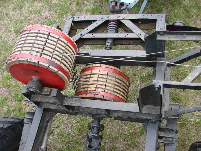

KAA мы говорим о ЮПШ или о планерном звене ? Мы запускаем планера ПЛМ-6 (планерная леебедка Макарова с бусконечным тросом) и 400метров это много (800м сплетены в кольцо) , а ты говоришь не о ЮПШ а о планерном звене где запуск если с лебедки то только с конечным тросом и длина его для подъема на высоту 300 м должна быть 1500 метров ...

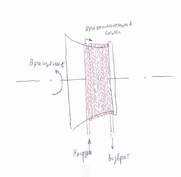

Для других, достаточно ответственных целей, я делал лебедку с бесконечным тросом, которую моряки называют "шпиль".
За счет особого профиля барабана витки троса сами прижимаются друг к другу и не проскальзывают.
Другое преимущество - легко надевать и снимать трос на барарабан. Лебёдку Макарова, я так понял, для этого нужно разобрать...
