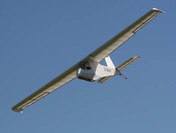

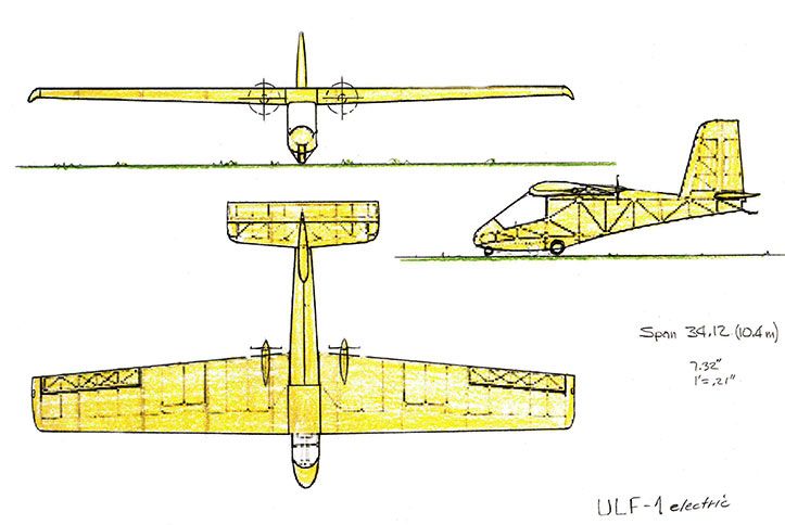

За внешним великолепием планера ULF-1 скрывается тощий хрупкий дистрофик!
Которому, что бы не развалится в полете категорически запрещено летать при сильном порывистом ветре, закладывать виражи более 30 градусов и очень не рекомендуется резко шуровать штурвалом, ибо неровен час развалится от непосильных перегрузок.
Что бы вписаться в вожделенные 55 килограмм, конструктору пришлось пожертвовать ВСЕМ что только можно было.
В конструкции планера применяется фанера 0,4 - 0,6 - 0,8 миллиметра, а также любимая всеми моделистами бальза!!!
Планер получился красивый и достаточно популярный, там где максимальный вес ультра легкого планера не должен превышать 60 килограмм!
А куда им бедолагам деваться, вот и делают авиамодели в натуральную величину!
Спрашивается НА КОЙ ЧЕРТ такой дистрофик в стране где максимально допустимый вес в ДВА РОЗА БОЛЬШЕ?!?!?!? - 115 килограмм!
Вот если взять этот планер как прототип, выкинуть из конструкции бальзу и сверхтонкую и дорогую фанеру, НО это уже будет не УЛФ.
Эх! Если бы Брок Мен доделал и довел свой прототип до кондиции....
Очень не советую покупать чертежи ULF-1 и строить этот планер для дистрофиков, уж лучше тогда БРОшку сделать!
БРОшка хотя бы крепче этого дистрофика и выдерживает издевательства не только подростков но и здоровых мужиков.
В крайнем случае из нее можно сделать мотопланер, типа Коршун.

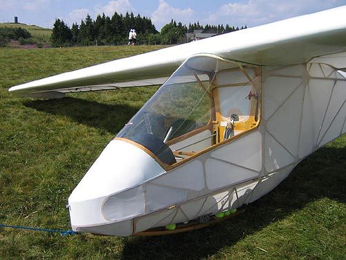

ULF-1
Я не фанат ULF-1, но планер очень интересный, построен в множестве экземпляров и как видно в нескольких модификациях.
http://www.eel.de/english/ulf-1_description.htm
Есть доступные чертежи и человек, который делает его в России.
Чтоб сравнивать его с БРО, ЛАК и т.п. нужно, как минимум иметь практическое понятие об обсуждаемых планерах. Т.е.- построить, отремонтировать, эксплуатировать обсуждаемые аппараты. Летать на них. В крайнем случае предоставить элементарные прочностные и аэродинамические расчёты.
http://www.reaa.ru/cgi-bin/yabb/YaBB.pl?num=1438203818

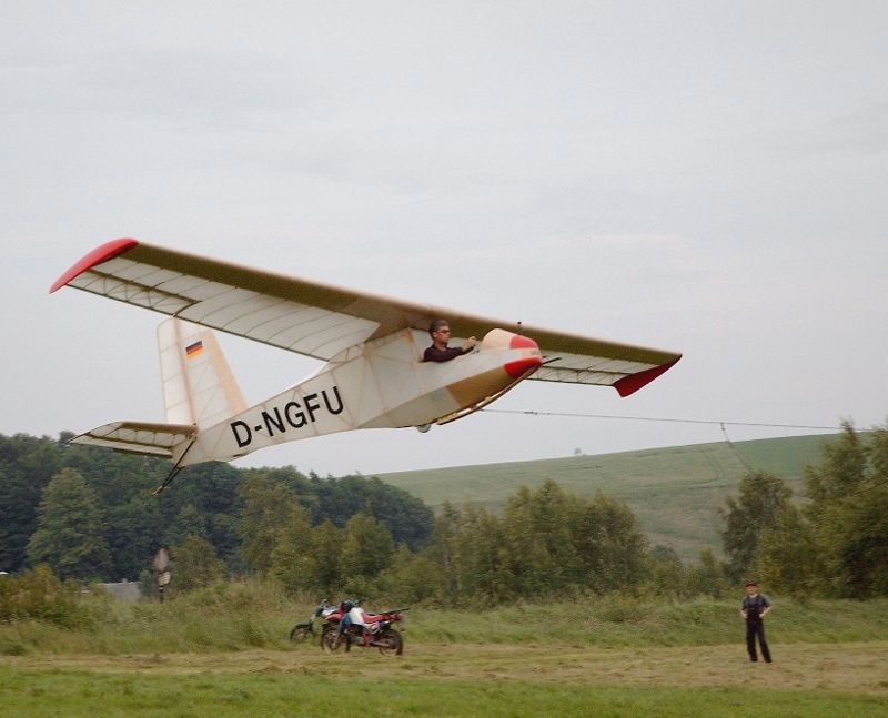

Конструктор спроектировавший ULF-1 и 2 Dieter Reich человек достаточно опытны и известный в Мире малой авиации.
Судя по видео, модификации планера могут стартовать с ног, буксироваться мотодельтапланом и затягиваться лебёдкой. Значит его модификации могут эксплуатироваться при разных нагрузках.
К примеру при затяжке лебёдкой по сравнению со стартом с горы, нагрузки значительно возрастают, но одна из модификаций , судя по видео, затягивается лебёдкой.
Планер многодельный, но может быть построен в условиях авиамодельного кружка и домашней мастерской.
Летает он явно лучше БРО. Но ULF-1 и БРО-11 построены с разной спецификой.
А-1 с модификациями для нас гораздо интереснее. Он наш.
