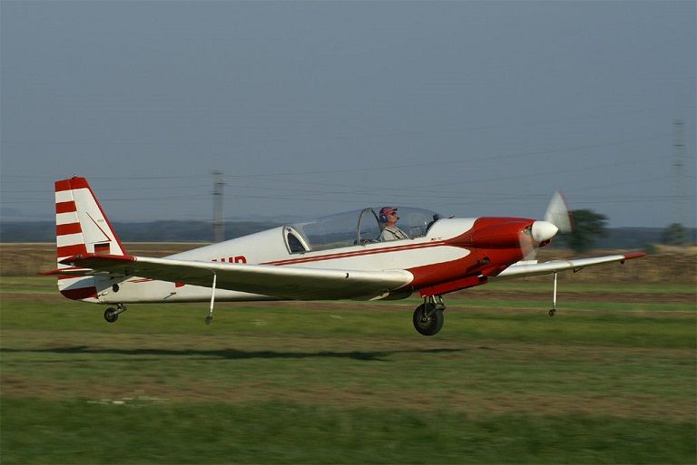

Может  не  в  тему, но  ребят  мы  уже  в  80-х  это  прошли  с  брошками, всё  это  хорошо  только  на  время,  дальше  большего  захочется,  это  для  деток.  Нормально  полетать  и  научиться  можно  только  на  мотопланере  в  малом  клубе.  Ориентиром  может  послужить  RF-5,  в воспроизводстве  конечно  сложен  он  , но  экономичен, аэродинамика  на  все  100%,  летают  на  них  без  мотора  часами.
Первый экземпляр самолета (F-BSOY) поднялся в воздух в январе 1968 года.  Серийным производством самолета занимались французская фирма Alpavia SA и немецкая Sportavia- Putzer.  С 1968 до конца 1970-х годов Alpavia построила 127 экземпляров (с/n 5001-5127).
