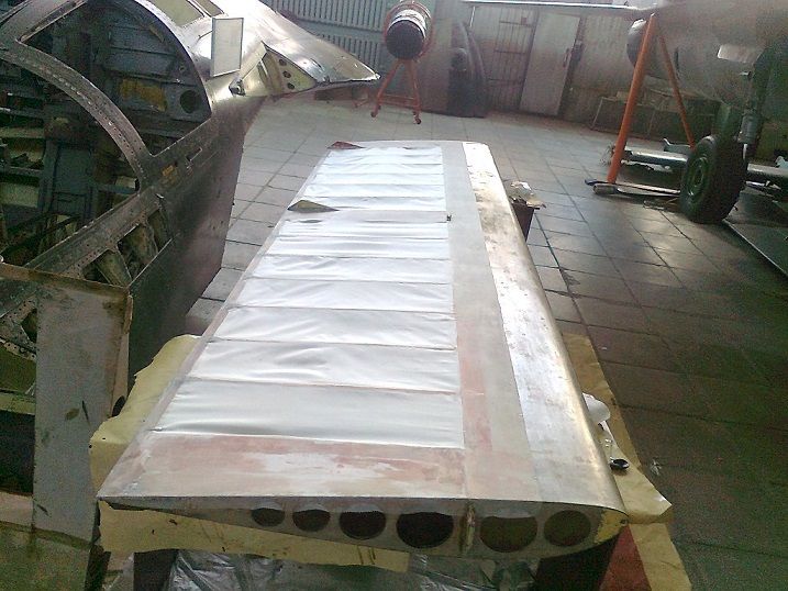

По обтяжке нашей БРОшки:
На А-22 материалы новые и приклейка к алюминию.
Я за синтетику, много с ней имел дело. И крайний раз БРО-11 обтягивал синтетикой-термоусадкой.
Работая на авиаремонтном заводе технологом, видил разницу между АСТ-100 и синтетикой. Действительно АСТ-100 при неангарном хранении гниёт, потому и ресурс был для АСТ-100 три года.
Купить можно тут- http://www.teks-centre.ru/materialy-i-tekhnologii/katalog/tkani-dlya-aviatsionno...
Правда она предназначена для АН-2, для ультралайтов тяжеловата. Но она доступна и нормальна по цене.
К каркасу БРО-11 синтетику я подкреплял степлерными скобами (аналогичную технологию со скобами видил на деревянном крыле французкого самолёта "Робин"), клеил на АК-20. Потом 2-3 слоя эмалита с добавлением в крайний слой серебрянки.
На родном-заводском ЗИЛЕ-2 АСТ-100 клеилась без пришивки (скорее всего на АК-20).
Можно использовать 88 клей, его помоему рекомендуют в статье про БРО-11 из МК.

На ВК-11 я клеил к дюрали и к дюрали нужно клеить синтетику только ИМ! Клей 3х компанентный, живёт мало и требует хороших условий для обтяжки. Для дерева подойдёт АК-20.

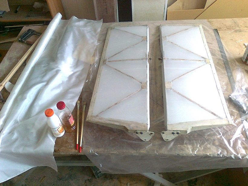

На Авиатике не пришивается.
Если не пришивать к нервюрам, то желательно шить чехлы и одевать их на крыло, потом поритывать АК-20, или ВК-11.
На нашей БРОшке я чехлы не делал, приклеил два куска (нижний и верхний) в нахлёст по лобику.
Когда обтягивал Бекасы на ВК-11 там лобик не обклеивался полностью. Прочности хватало. Но на Лилиентале были термошкафы для сушки агрегатов (правда консоли крыльев туда не входили).
Один раз перетягивал оперение авиатики- шил чехлы по задним кромкам. Крылья на Авиатиках- обшивка не пришивается, клеилась на АК-20- но это сомнительный вариант, если не контролировать ресурс и состояние обшивки. Случай отрыва обшивки на переделанной Авиатики был. Просто долго не переобтягивали.
Есть вариант усиливать обшивку к дюралевой нервюре заклёпками с широкой шляпкой.
Сами понимаете- есть в авиации понятие ресурсов и есть понятие по состоянию. Но по состоянию- значит межчасовые, календарные осмотры. К примеру осмотр ежегоддный, или перед лётным сезоном.
