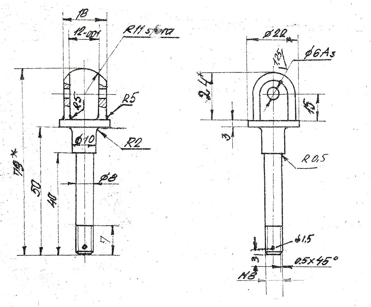

Деталь 4 - это болт, вокруг резьбы которого вращается тяга при управлении элеронами - как в в Бро-11 по чертежам Шереметьева?
Всегда было интересно, болт играет роль вертлюга, и все вращается на резьбе или как то иначе????
Да это всё подвисает в воздухе и висит на резьбе. Ухо (болт) держится на пальце за качалку
да, это самое слабое место в системе управления, со временем резьба изнашивается и получаем люфт элеронов, лучше сделать втулку , а в нее закрутить резьбовой наконечник
Еще ни одна не износилась. А вот деревяхи быстрее переломаются чем металл выработку даст.

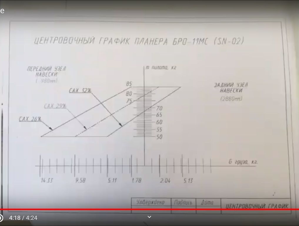

взвешивание планёра.
ВНИМАНИЕ: центровочный график от предыдущего планера!
Шикарно просто замерили. Просто отвес перпендикулярно хорде и при таком наклоне нашли центровку!
График также интересный в конце фильма. Груз спереди только в нем учитывается. Но кто рассчитал этот этот график и когда?
    47,4 КБ · Просмотры: 475

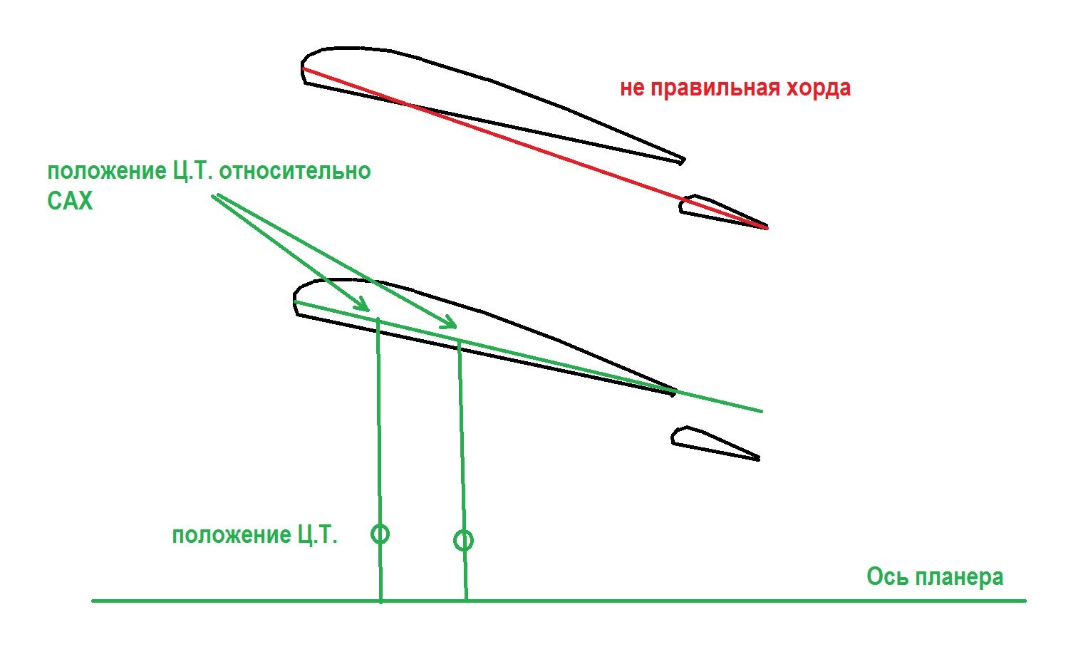

Планер в горизонте, отвес перпендикулярно. Чего вы там ещё увидеть хотите?
Подумалось - если Ц.Т. гораздо ниже хорды, то важно знать угол установки крыла относительно оси планера. И надо прояснить - положение Ц.Т. на хорде лежит на перпендикуляре к оси планера?
И хорда - как зеленым цветом нарисована или красным - где написал "неправильная хорда".
А как зовут конструктора?

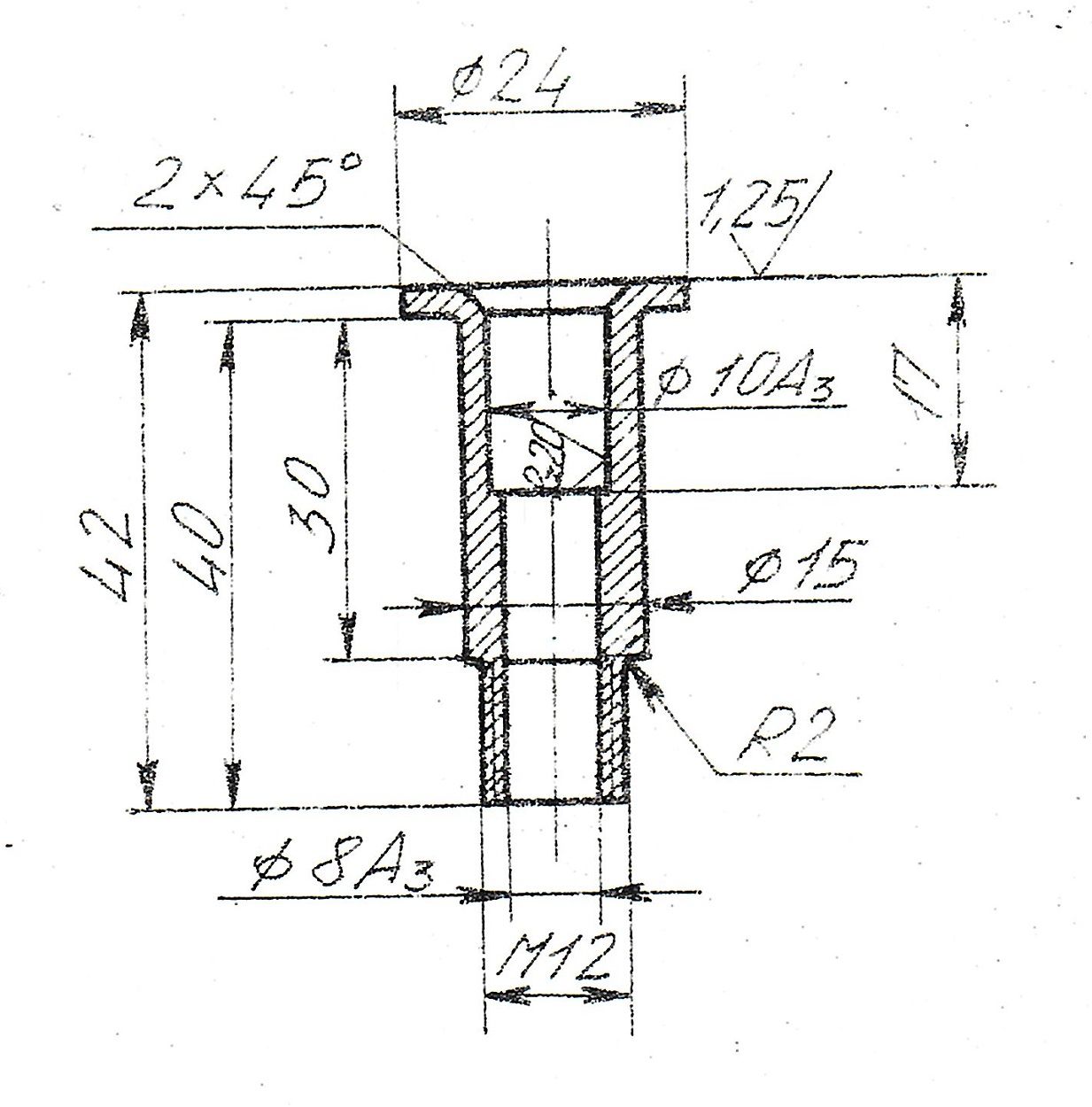

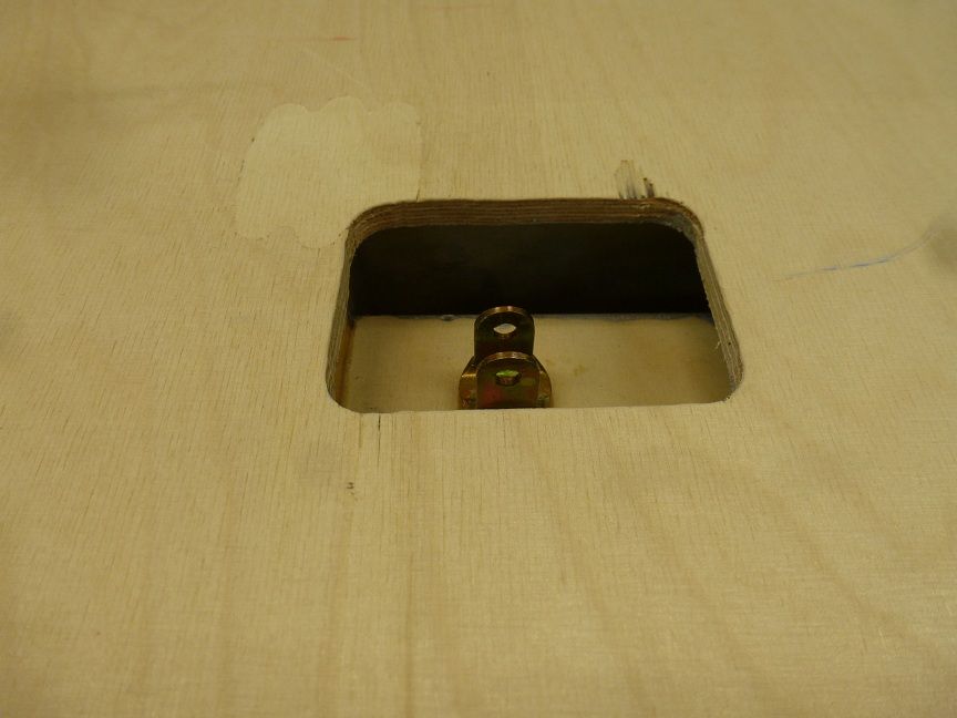

Интересен ушковый болт со втулкой бронзовой крепления рычага. Наконец-то понял как он крепится!
Но Ваш болт на фото кита Бро-11М вроде как другой?
    138,3 КБ · Просмотры: 468
    140,3 КБ · Просмотры: 416
    46,3 КБ · Просмотры: 406
Вроде бы на фото - u-образная вставка внутри ушков...?
Интересно, почему утоплен болт в полу - чтобы ниже тягу управления горизонтальную опустить, чтобы сиденью не мешала?

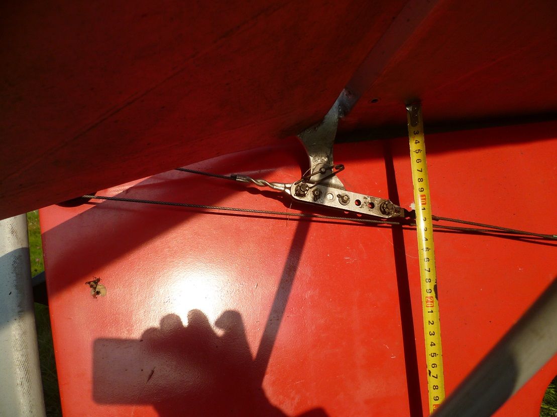

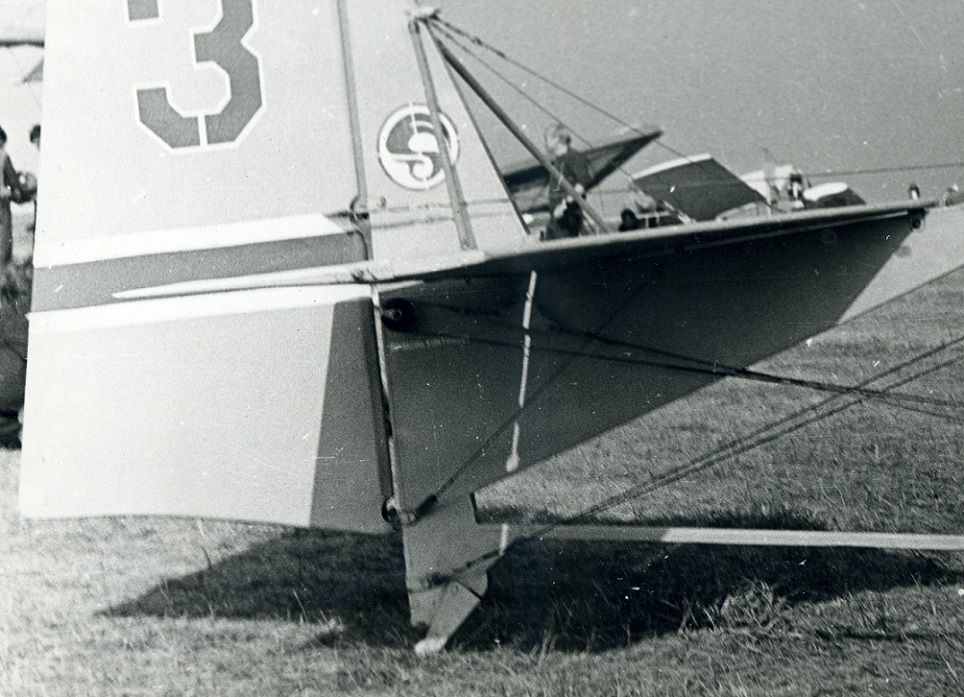

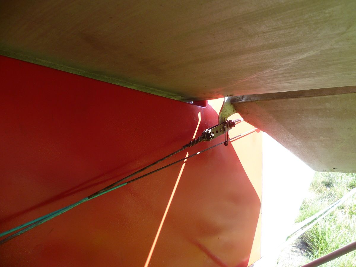

Интересен вопрос, зачем опускают задний ролик руля высоты? В.Домбров считает, что надо поднимать его, иначе на Коршуне серьгу с рычагом - кронштейном делали. Вот фото этого места на Коршуне на СЛА-85 в Киеве. В аппарате СИБНИИА как стоит ролик? Не нашел фото.

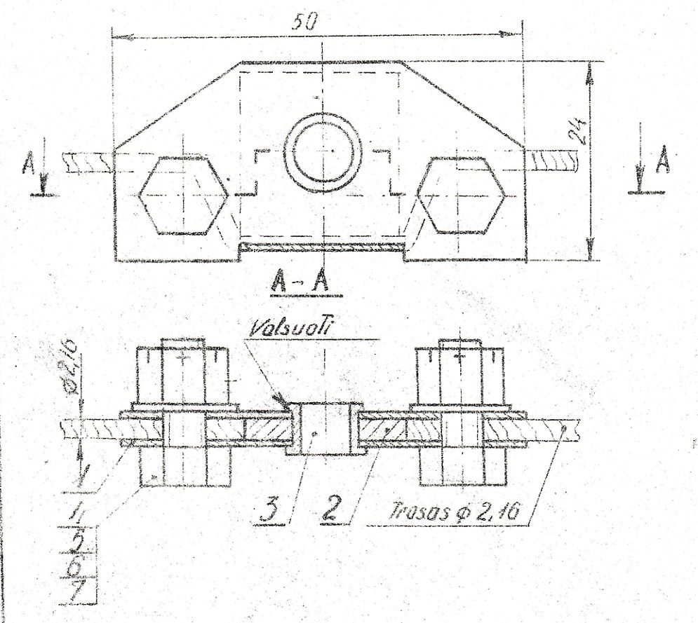

Интересно, что зажим для троса на литовском БРО-11М стоял, а не серьга!

Красиво так все втулочки прочерчены для наконечников труб.
Интересно, наклепывались наконечники на концы нижней качалки элеронов. Может для установки шаровых шарниров?

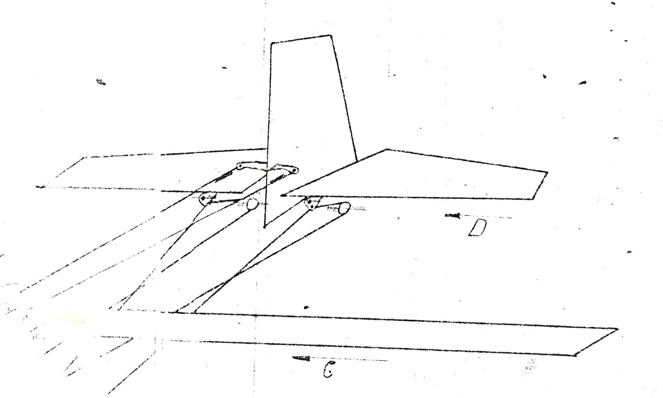

"На роликах, служащих для устранения скрещивания тросов системы управления, необходимо устанавливать ограничительные скобы, предотвращающие спадание тросов с роликов. Ведущий конструктор             (Гегас) К.П. 9 XII 74
Какие  ролики имеются в виду?
    132,2 КБ · Просмотры: 369

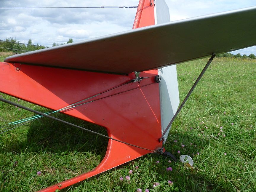

Выше задавал вопрос, зачем эти задние ролики руля высоты опущены, что получается излом троса на кабанчике руля высоты?
Может, чтобы уменьшить соприкосновение тросов при скрещивании?
Почему написано, что эти ролики служат для устранения скрещивания? Как они служат?
В.А.Домбров поднял ролик, стал легче управляться руль высоты, а раньше трос натягивался, когда на кабрирование поднимался руль.
Вот три фото его мотопланера:
1. Фото когда ролик смещен вниз - трос натягивается  когда "ручка в пузо".
2. Фото с тем же положением ролика, но с проставкой, как на Коршуне ХАИ, трос таже натягивается, когда "ручка в пузо".
3. Фото без проставки, ролик поднят, трос практически не натягивается при крайних положениях ручки.
