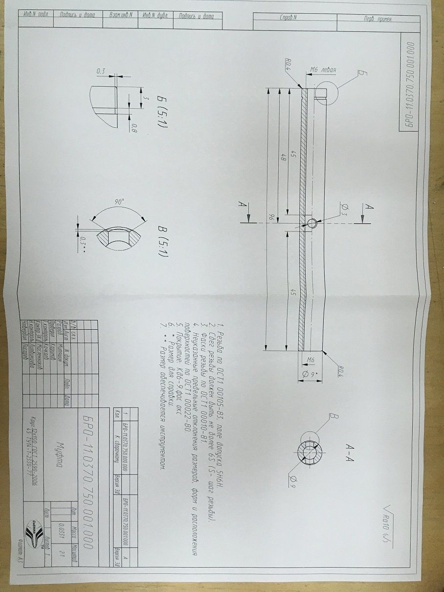

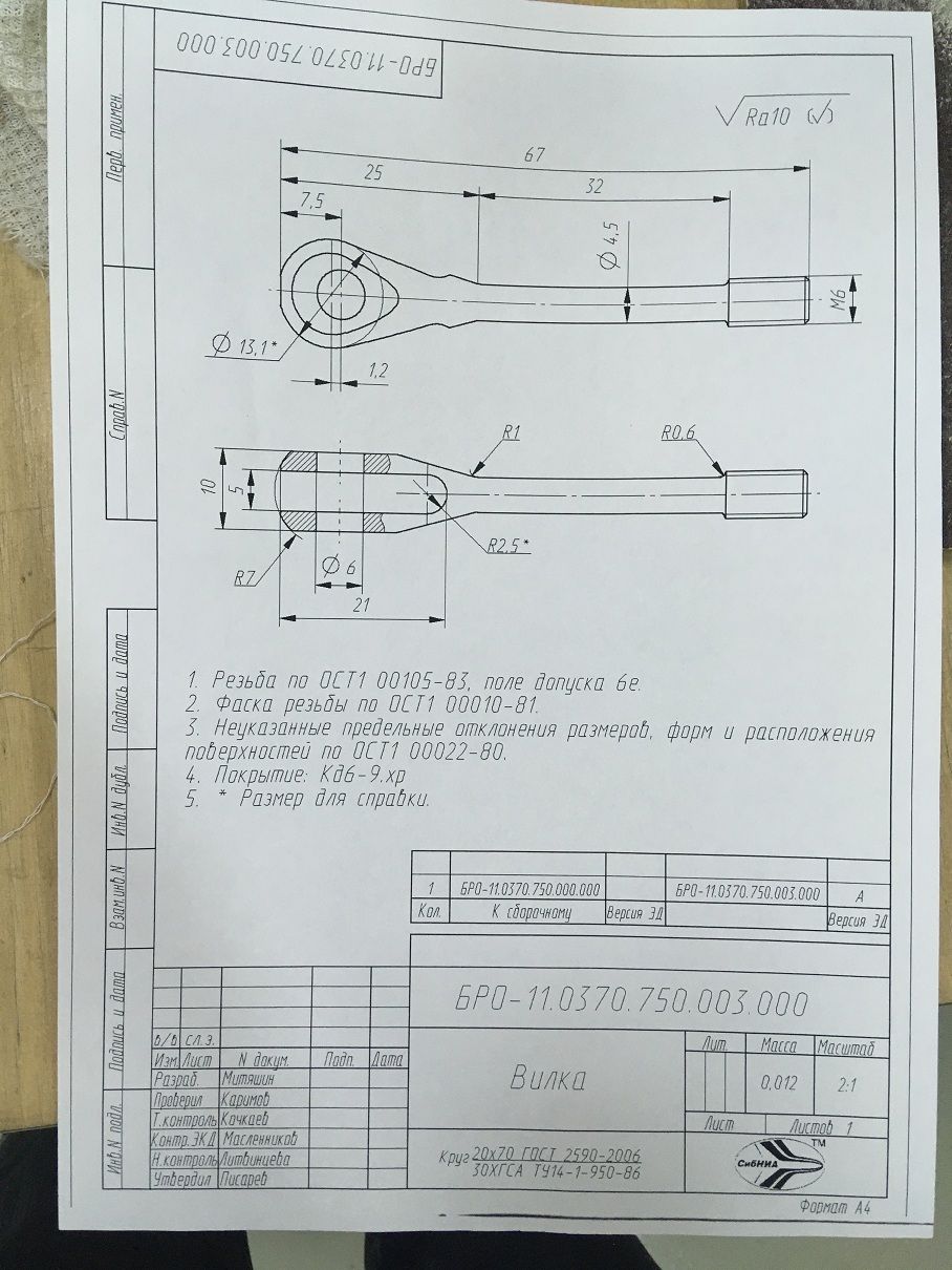

Тут сделают, только им надо дать ОСТовский номер, у меня он есть, но не под рукой. Поищу.Где можно заказать ? И во сколько обойдётся ?
Присоединюсь к дискуссии, на счёт изменений мы сами не очень согласны с нынешней версией брошки, в процессе обучения приходится приспосабливаться и держать в уме особенности эксплуатации. Было бы здорово получить замечания по конструкции планера, что не так с точки зрения Вашего опыта.Я мельком посмотрел на "брошку" СибНИА (вру, еще в кабине на земле посидел) и четыре нехороших изменения в ней увидел. А хороших пока ни одного.
Я пока продолжаю изучение, см. выше вопрос про качалку. Окончательный вывод будет, когда слетать получится.Было бы здорово получить замечания по конструкции планера, что не так с точки зрения Вашего опыта.
