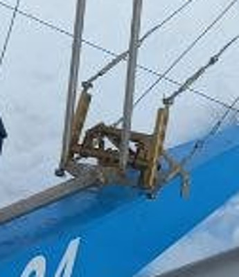

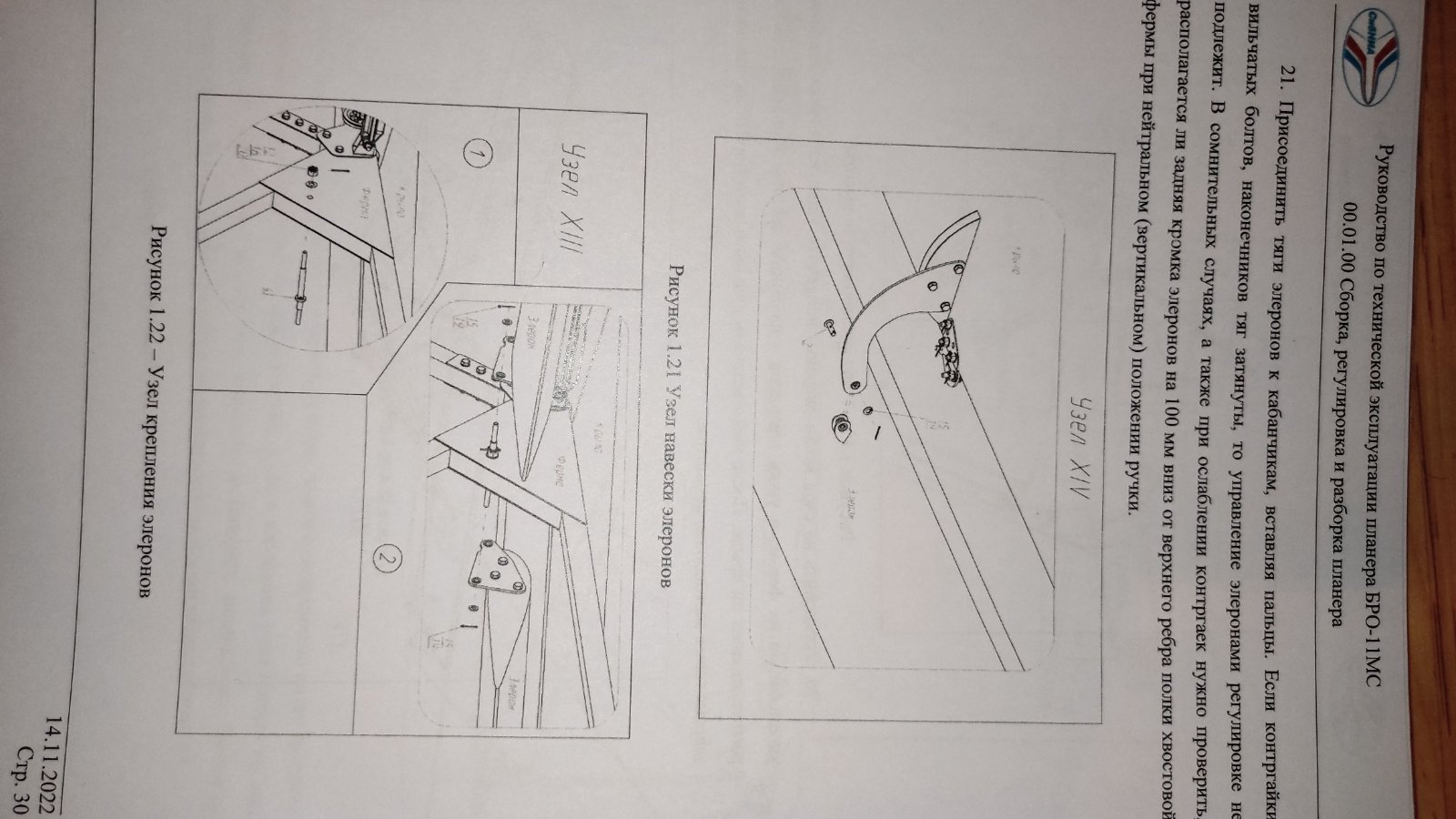

Вот вам, кстати, пример неправильно отрегулированного зависания на планере. Фото 2.
В таком положении качалка не должна находиться ни при каком положении ручки управления.

А что не так с качалкой?
Дословно:
"В таком" это значит ее верхние "рога" отклонены назад.
От перпендикулярного балке положения они могут только вперед отклоняться.
Бронис же не хотел наверное, чтобы у него троса от качалки "наискось" шли. Если бы ему было надо такое положение, он бы плечи и повернул, относительно ушка, за которое качалка приводится. Но этого ни на каких планерах не наблюдалось.

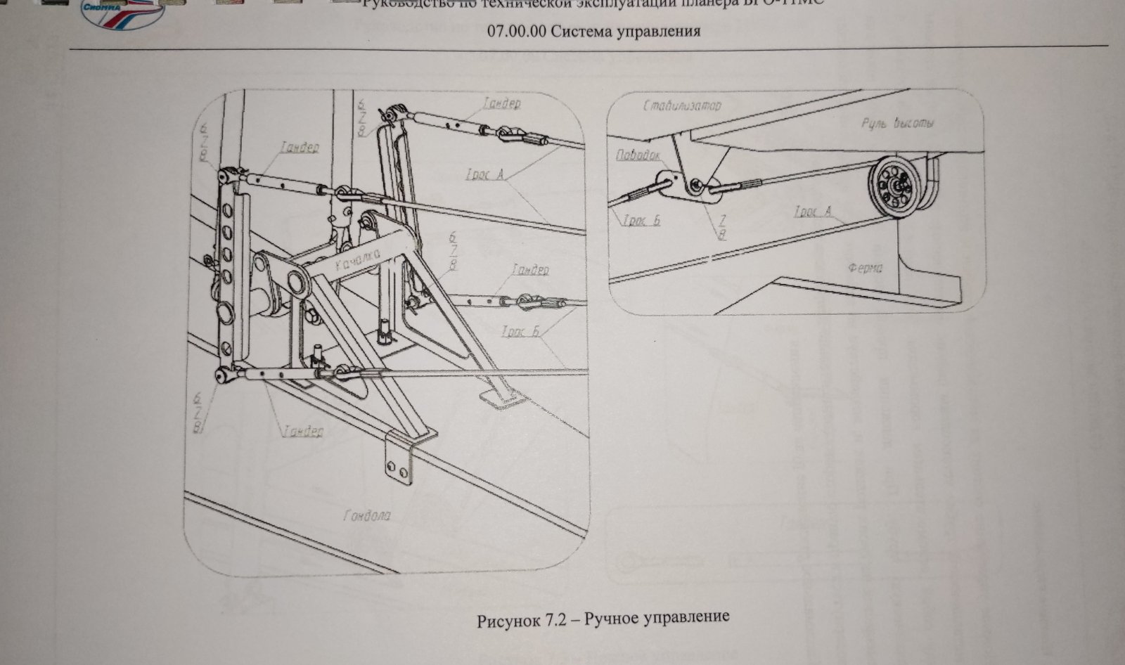

Продолжаем тему с качалкой РВ и регулировкой зависания.
Выходит, что не могут, получается так.
По вашему, они качалку не могут нормально поставить?! Нагрянуть тросы?
РЭ выложите?

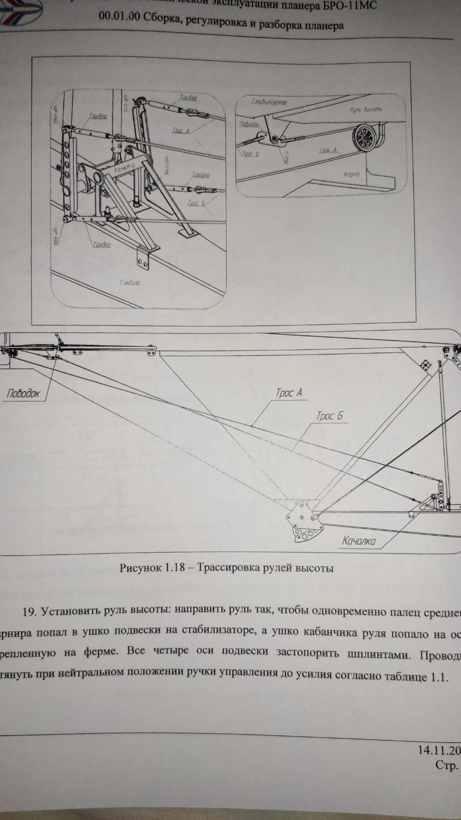

Ну а что это дает, в ваших сканах страниц нет никакой информации по регулировке. Она там в других местах находится.
Полностью никак нельзя? Или у вас бумажный экземпляр? 😁 Пункт начинающийся со слов "Регулировка рулей высоты" как у вас звучит?

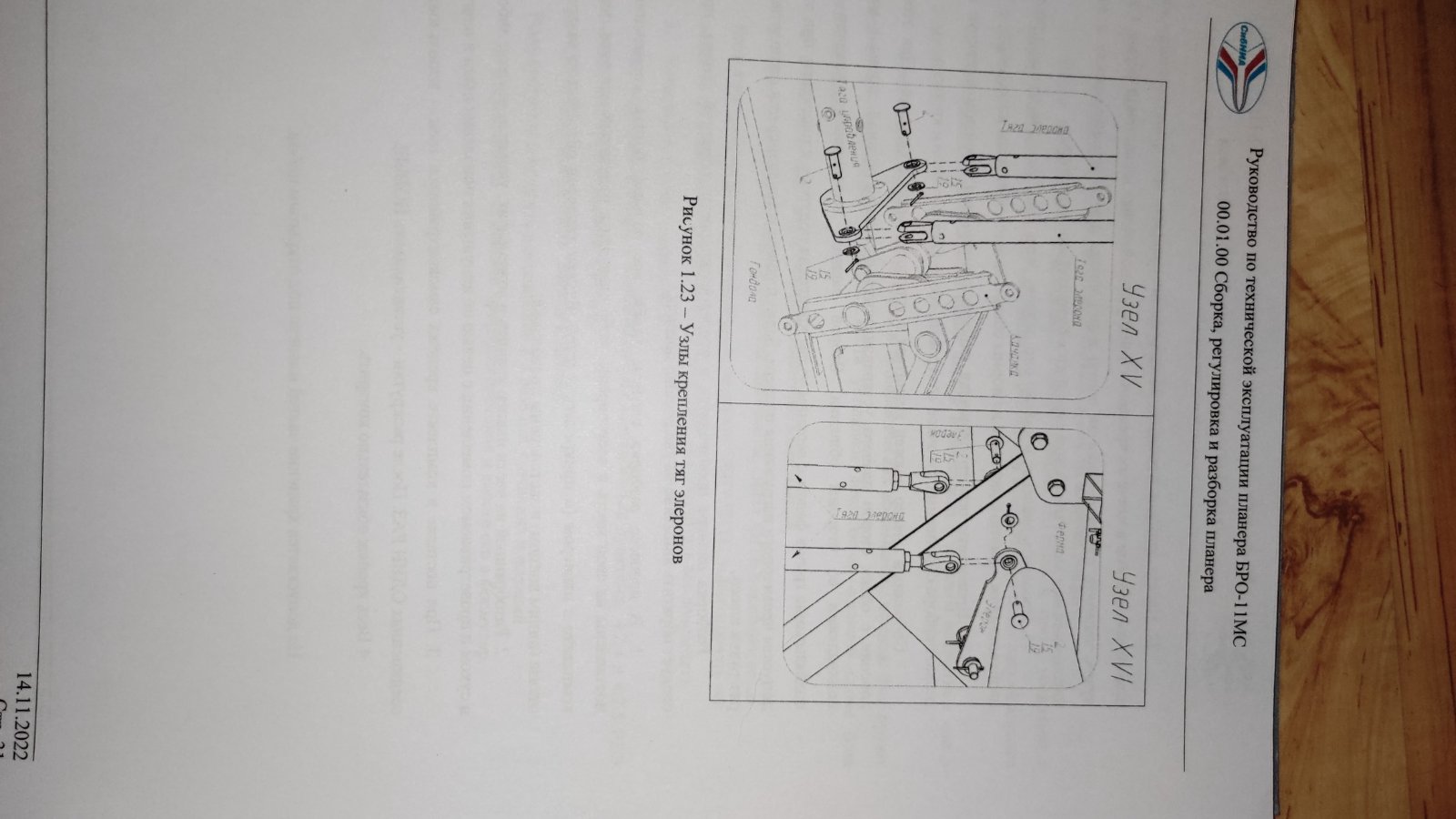

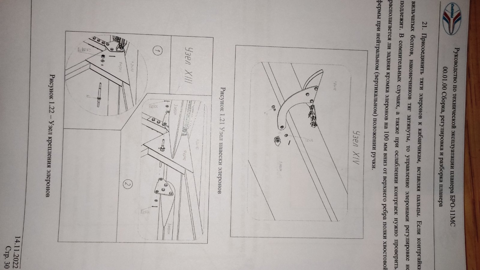

Какая страница вас интересует? Все что касается качалки я выложил на рисунках из РЭ.
Меня интересуют не картинки, а текст. Следующая видимо за той, на которой пункт 19. Установить руль высоты.... потому что после установки, идет проверка регулировки.
Еще фоткаете так, что номеров страниц не видно, дат не видно. Главное - это цифры и текст, а не картинки.
Регулировка и далее

Вот она
    158 КБ · Просмотры: 38
Похоже, у вас этот пункт из РЭ просто убрали. Нету такого, верно? где говорится, как проверять регулировку рулей высоты и в каком положении должна быть качалка.
В прежней редакции он как раз находился между вашим 19-м и 20-м пунктами.
Похоже, у вас этот пункт из РЭ просто убрали. Нету такого, верно? где говорится, как проверять регулировку и в каком положении должна быть качалка.
На всех рисунках, во всех документах качалка на БРО-11МС располагается вертикально. Все что есть в РЭ я прислал.
