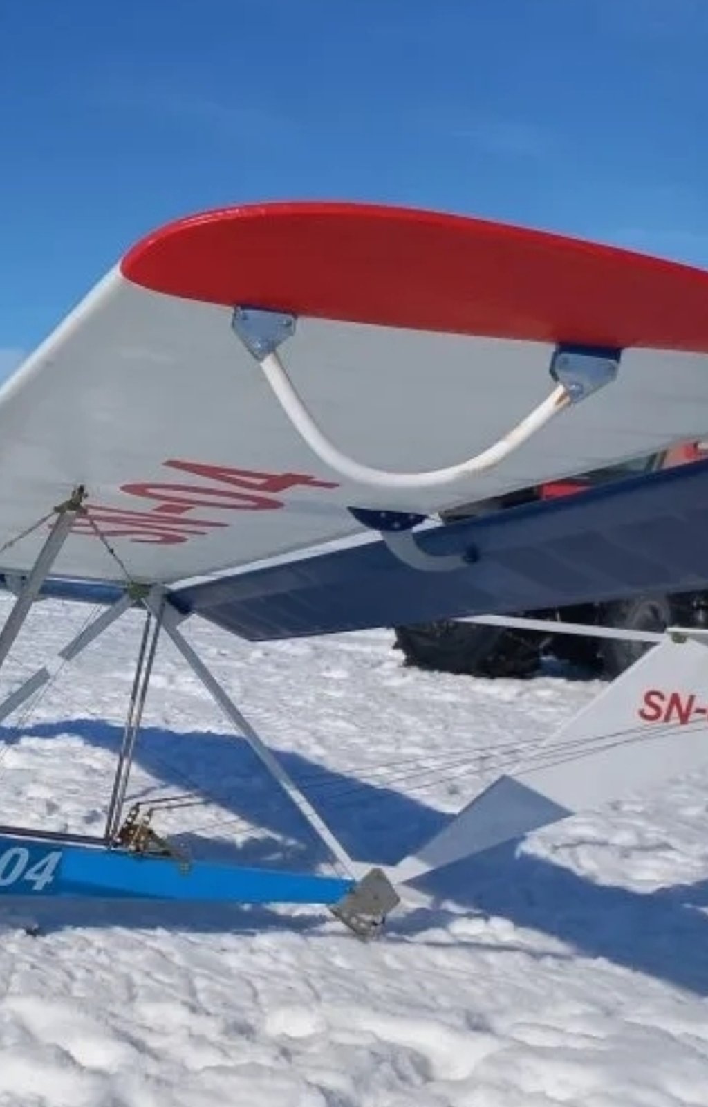

У планера БРО-11МС выпуска СибНИА один существенный недостаток. Это амортизаторы крыла. Рассыпались в первый день эксплуатации. Пришлось изготовить и поставить самодельный.
Но он тоже, не очень надёжный.
Коллеги, какие будут предложения?
Каким образом можно "вылечить" эту "детскую" болезнь от конструктора СибНИА им Чаплыгина. Из каких материалов изготовить, как закрепить?

Мы применяли фанерную законцовку-лыжу, которая была эдаким нижним винглетом, с деревянными бобышками с двух сторон, увеличивающими опорную поверхность. Такие законцовки у нас ходили до полной выработки ресурса планера.

Шланг дюритовый и внутрь для жёсткости ещё шланг по меньше.
Спасибо. Вы знаете, проблема в том, что узлы крепления амортизатора разбивает. Они выполнены из оцинкованного листа толщиной 1,5 -2 мм. При заваливании крыла влево или вправо, амортизатор загибается внутрь и практически выламывает узлы крепления из законцовки крыльев .

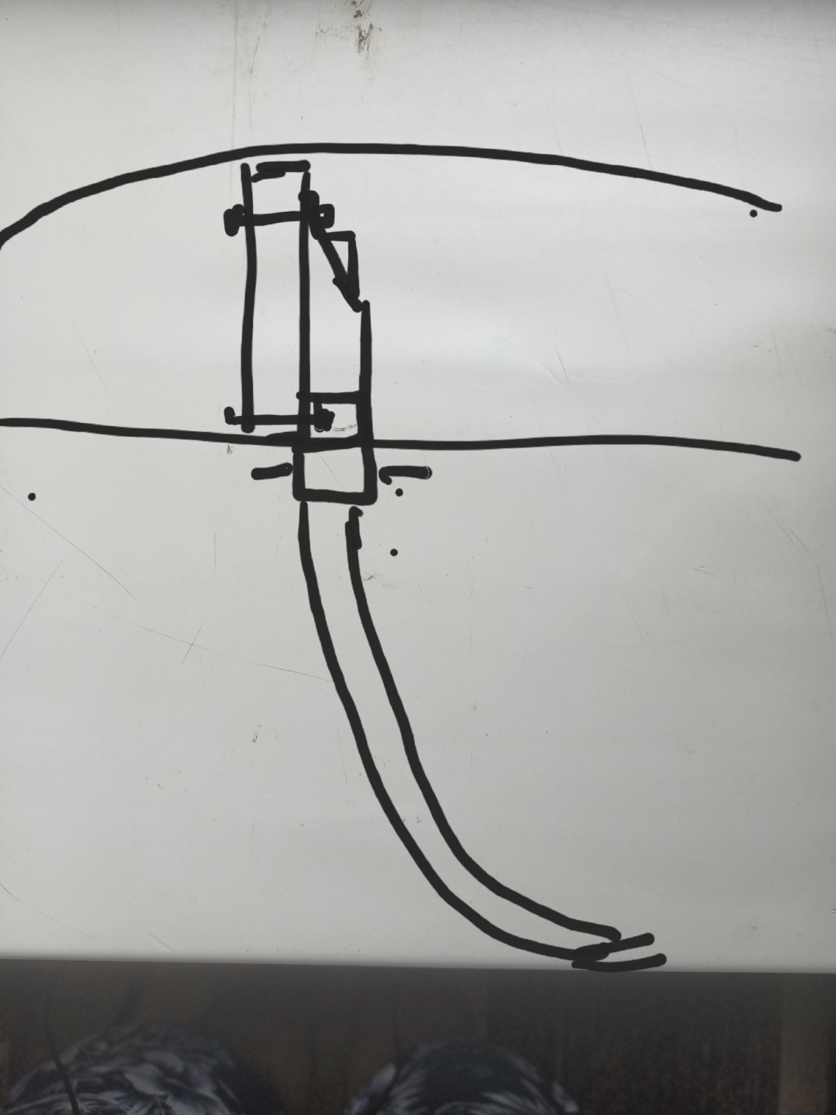

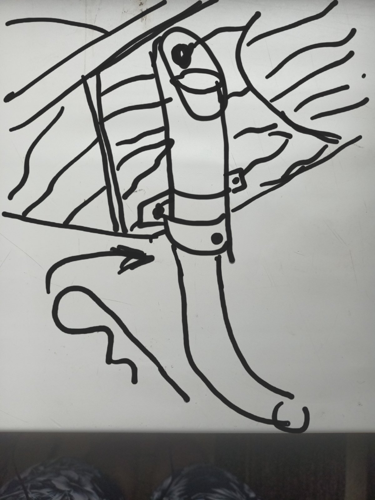

Мы трубки такие ставили за лонжерон крыла, то есть трубка шла на всю высоту лонжерона , образуя устойчивую работу трубки, другой конец цепляли за нервюру с распоркой на дужку законцовки. На одном аппарате вообще стояла втулка в крыле и в неё одевалась J-образный костыль, который фикцировался фигурной шпилькой как на антипиках дельт, что давала возможность простого демонтажа при хранении консолей не занимая много места и не протыкая - проминая какую либо часть аппарата.) . На одном аппарате фанерная пластина с прорезью под пальцы. Но из за большого угла стоянки набок, делали такие костыли как описал выше.
Схематично так.

ПОТОМУ ЧТО конструктором СибНИА была предусмотренна наборная "ресора" из текстолита которая при ударе просто должна ломатся. И ее меняют на новую. Но болезнь людей иная. Всем нужно что то усиливать. Как итог эксплуатанты воткнули туда полипропилен или металопластик. Далее нагрузка идет в кронштейны крепления. Их начинает загибать как вы пишите. Ну что ж. Легких путей не ищут здесь. Далее я думаю все закончится заменой на металические накладки, что следствие - просто выломает нервюру и всё на этом закончится.
Этот амортизатор нужен всего лишь для того что бы ваш ЭЛЕРОН или кронштейн ЭЛЕРОНА не касался земли , в стояночном положении.
