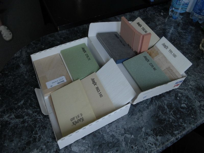

что за пенопласт в сендвиче крыла используется? желтоватый такой
извиняюсь за оффтоп.
вопрос о пенопласте просто напомнил мне, что я недавно был у знакомых моделистов, и у них был такой пробничек разных наполнителей для сендвича.
Интересные разные пенопласты с пов сопр сжатию и даже кусочки бальзы на тряпочке.
Я не композитор, просто так культурно сделано, подумал - сфотаю, и выложу, мож кому интересно
