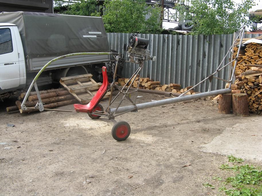

хвостовая ферма выглядит "страшновато" , в следующую переделку стоит пойти или по пути Махаонаса или хвостовой балки ввиде трубы большого диаметра аля А-20 (кстати, хорошо подходит труба с системы полива)
    48,9 КБ · Просмотры: 225
