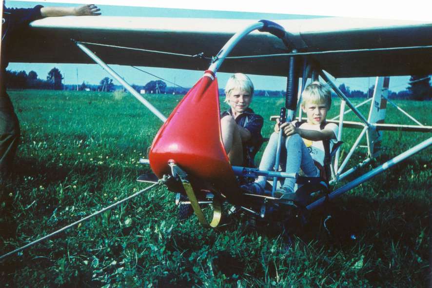

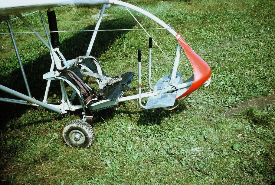

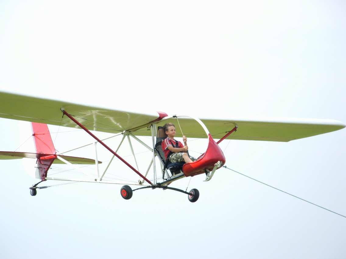

Планер LAK-16

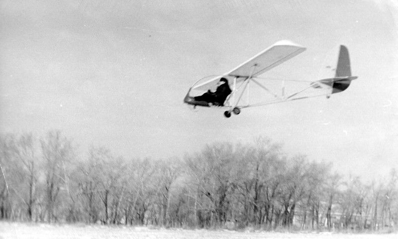

Когда он был планером летали с резинового аммортизатора. Особенно весело это мероприятие выглядело зимой-когда кто-нибудь подскальзывался и отпускал один-из усов резинки ;D
    24,8 КБ · Просмотры: 210
    50,4 КБ · Просмотры: 207

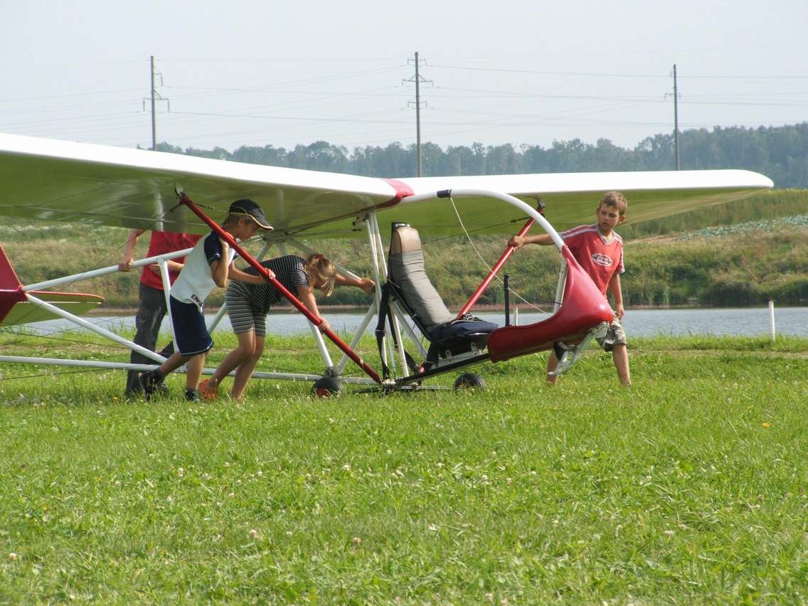

Первоначально Лак-16 был построен с крылом от планера Страздас.
Затем был построен планер Лак-16М на котором было крыло с ламинарным
профилем.
Последняя модификация – планер Лак-16А.
Крыло на этом планере с профилем –Р111. Было построено порядка 20 штук.
Существует двухместный планер. Переделкой занимались в клубе.

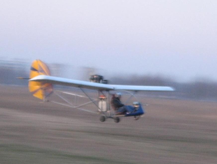

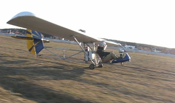

Начались пробежки !
можете поздравить, в субботу ,после серии скоростных рулений, оторвал самолет от земли,два раза поднял на пару метров ,пролетел метров 50 и нормально посадил  аппарат.
Серега, поздравляю с открытием самолетного сезона! :~)😉  У вас уже грунт сухой,а у нас лед толщиной пол-метра и лыжи...)
Спасибо !!! пока чиню Ротакс на дельте, осваиваю самолетку.
Теперь, пока не взлечу на круг, похоже на дельталете только пассажиром 🙂
Серега! Удачных подлетов!
Ну, прям ИСТРЕБИТЕЛЬ!
Ы. Пасибо !!!
Кстати интересные ощущения по пилотированию после дельты.
Надо Открыть новую ветку форума  - с дельты на самолет . метод проб и ошибок 🙂

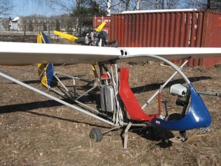

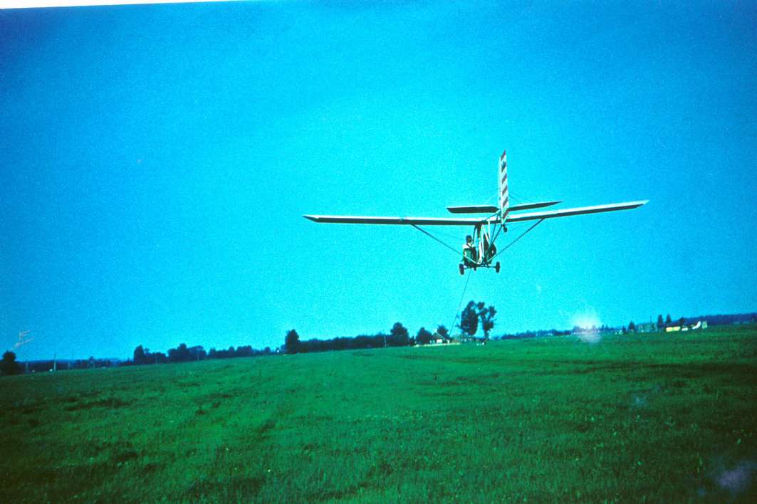

начал летать !
Первые часы налета прошли успешно! из ощущений - после освоения ручек-рудов и педалей оказалось что им управлять как велосипедом,легко и приятно. 🙂
Из уже возникших вопросов эксплуатации :  1 при брошеной ручке на крейсерской скорости начинает опускать нос.
Опустить переднюю кромку стабилизатора?  2 - как понять по косвенным причинам что  двигатель  установлен неправильно?
Понять в ламинарном профиле расположение хорды довольно сложно,поэтому померять угол установки винт-крыло не пойму как.
