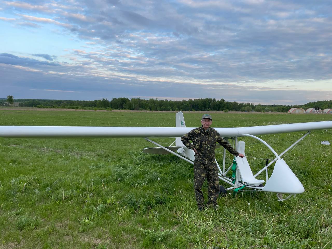

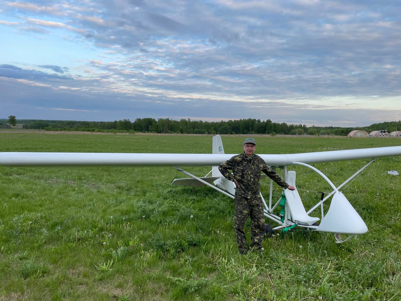

Здравствуйте. Подскажите пожалуйста где взять чертежи планера ЛАК-16 / ЛАК-16М. Сходу на просторах интернета найти не удалось. На сайте ультралигеро тоже ничего нет (( Хотя помнится там были эти чертежи….
Ребяты приветствую.перерыл тырнет и не нашёт чертежей Лак16.Может есть у кого или хорошие эскизы с размерами поделитесь пожалста.Крыло не надо,оно пластиковое.Я трубы с тряпками люблю.Опыт постройки подобных аппаратов есть.хочется совсем лёгкого самолётика.
Может есть у кого контакты форумчанина под ником Джэм.хочу связаться.он строил такой планер
Вы форум через строчку читаете? На три реплики выше вашей.
Товарищи может кто знает как связаться с человеком под ником Dgem
он был сдесь на ветке.последняя активность в 23 году.

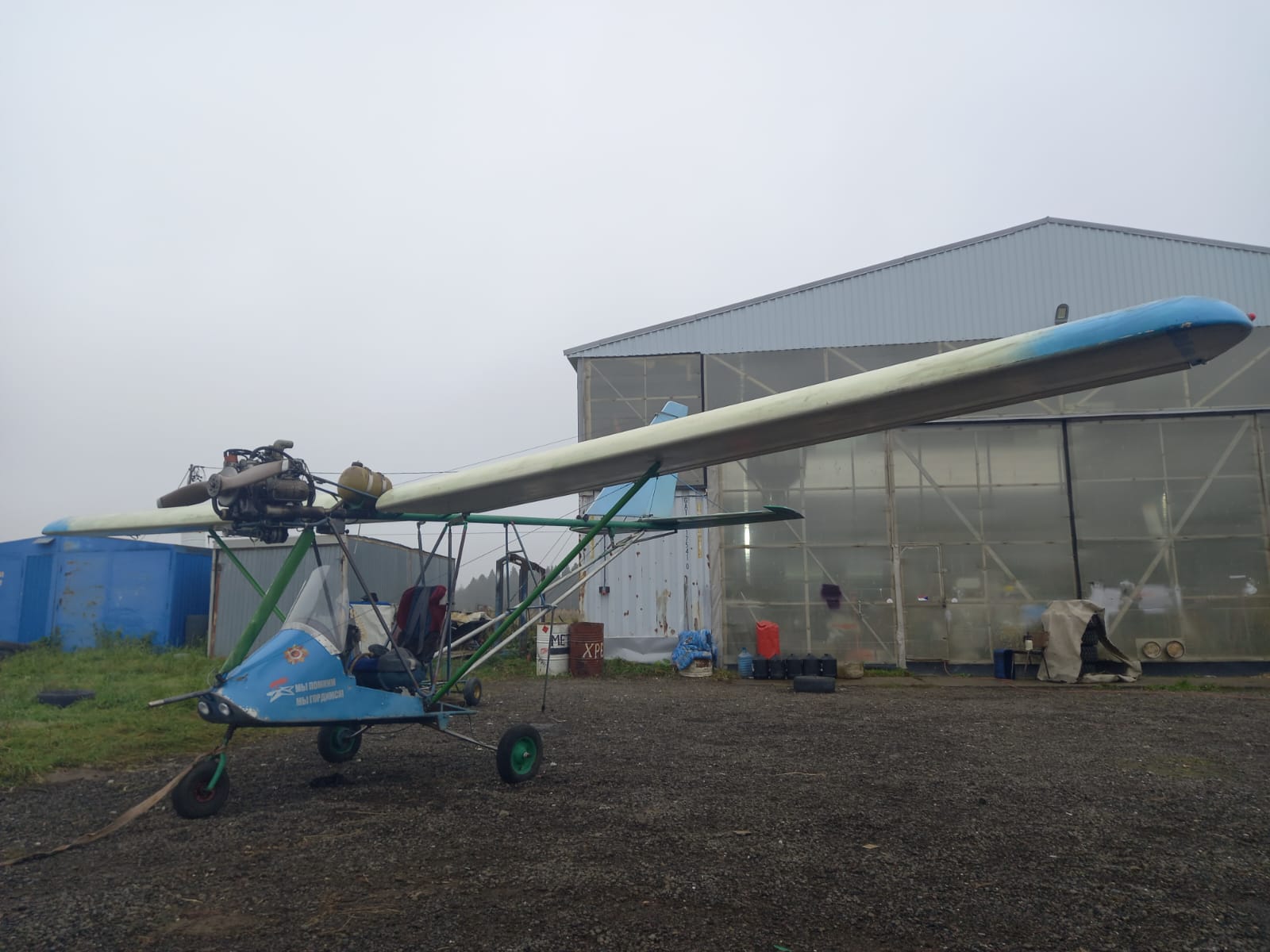

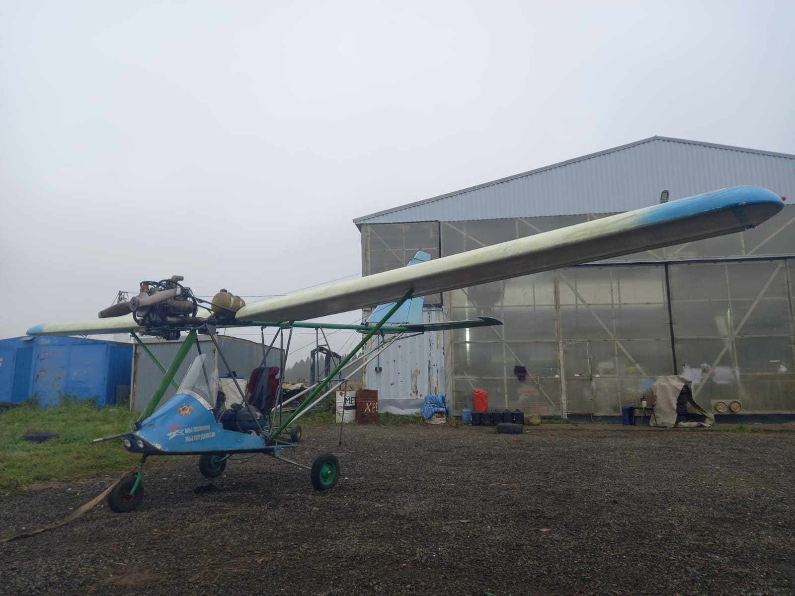

Досталась такая страшилища с крылом от ЛАК-16, но лететь не хочет категорически, ибо многочисленные косяки присутствуют, хотелось бы понять, оно сможет полететь, и если да, то на какой скорости отрыва. Если километров 100, то ну его нафиг. ))
    155,7 КБ · Просмотры: 125
