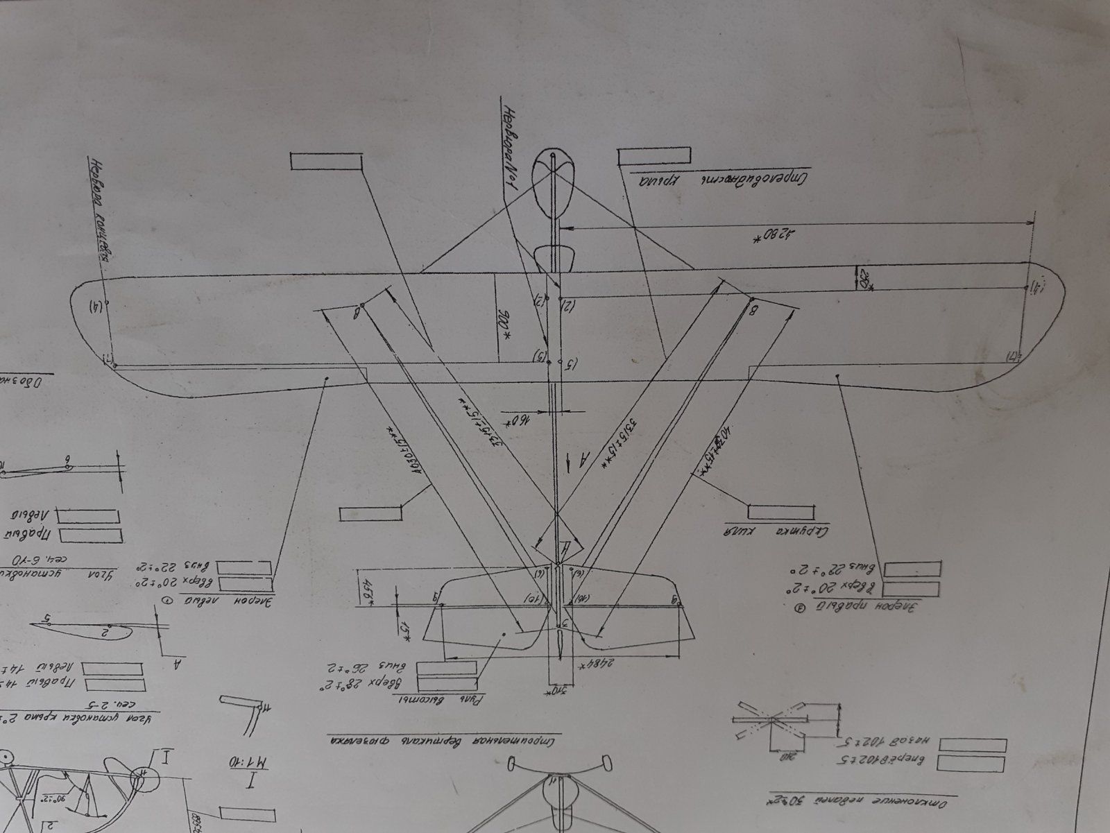

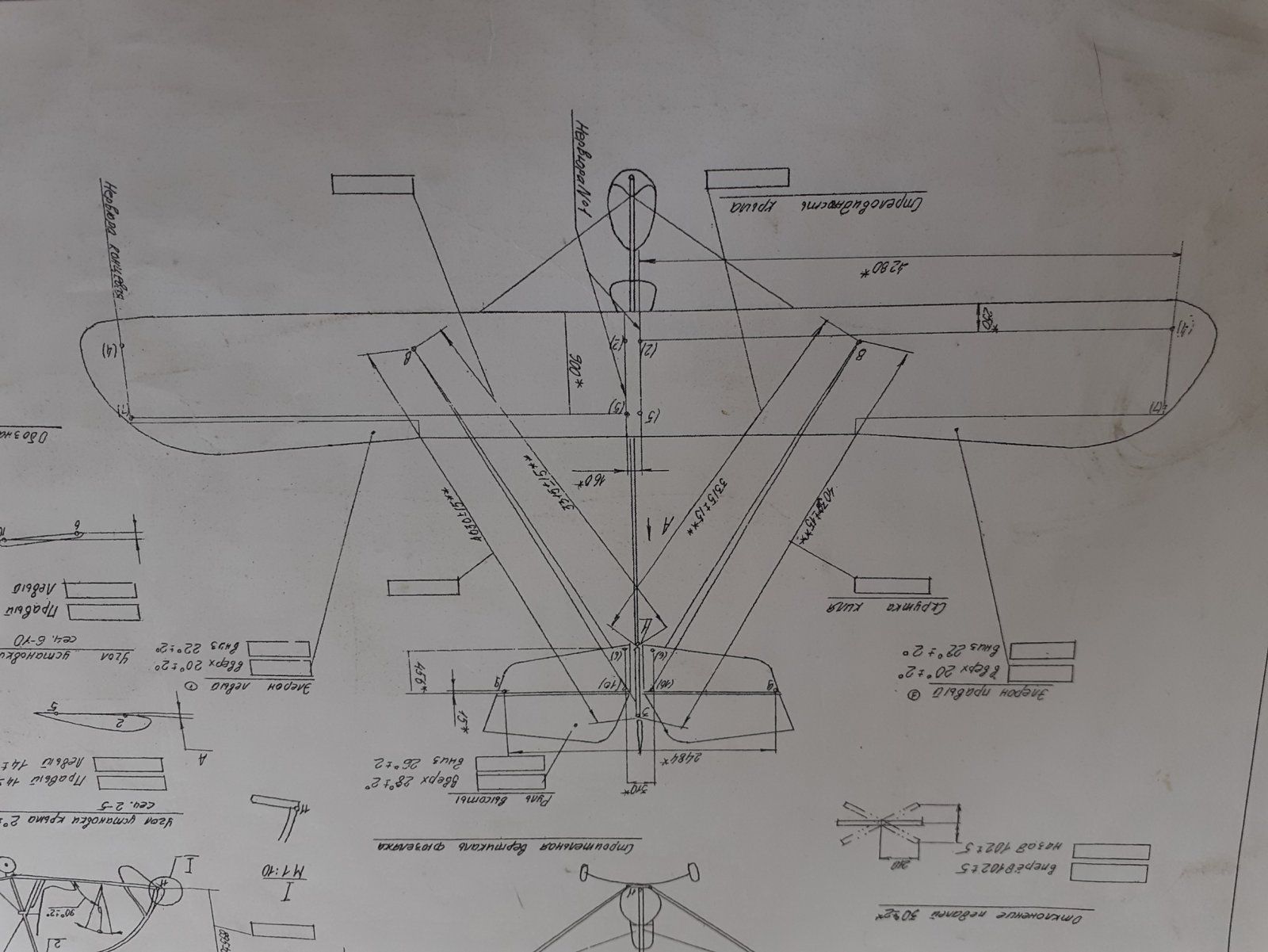

Пока просто планер. Хвостовую часть несложно сделать под мотор, как в начале темы. Вообще, это моя первая работа и много приходится узнавать, делать оснастку, стапеля и т.д. Заодно хочу спросить, планирую сделать крыло, как на фото, какова эффективность элеронов на малых скоростях?
KESTUTIS A.
Элеронов хватит.
Pisman
Проект похож на Красноярскую "Булавку". немного фото ее здесь было. был сделан на базе разбитого мной ЛАКА, и с бураном летал замечательно.

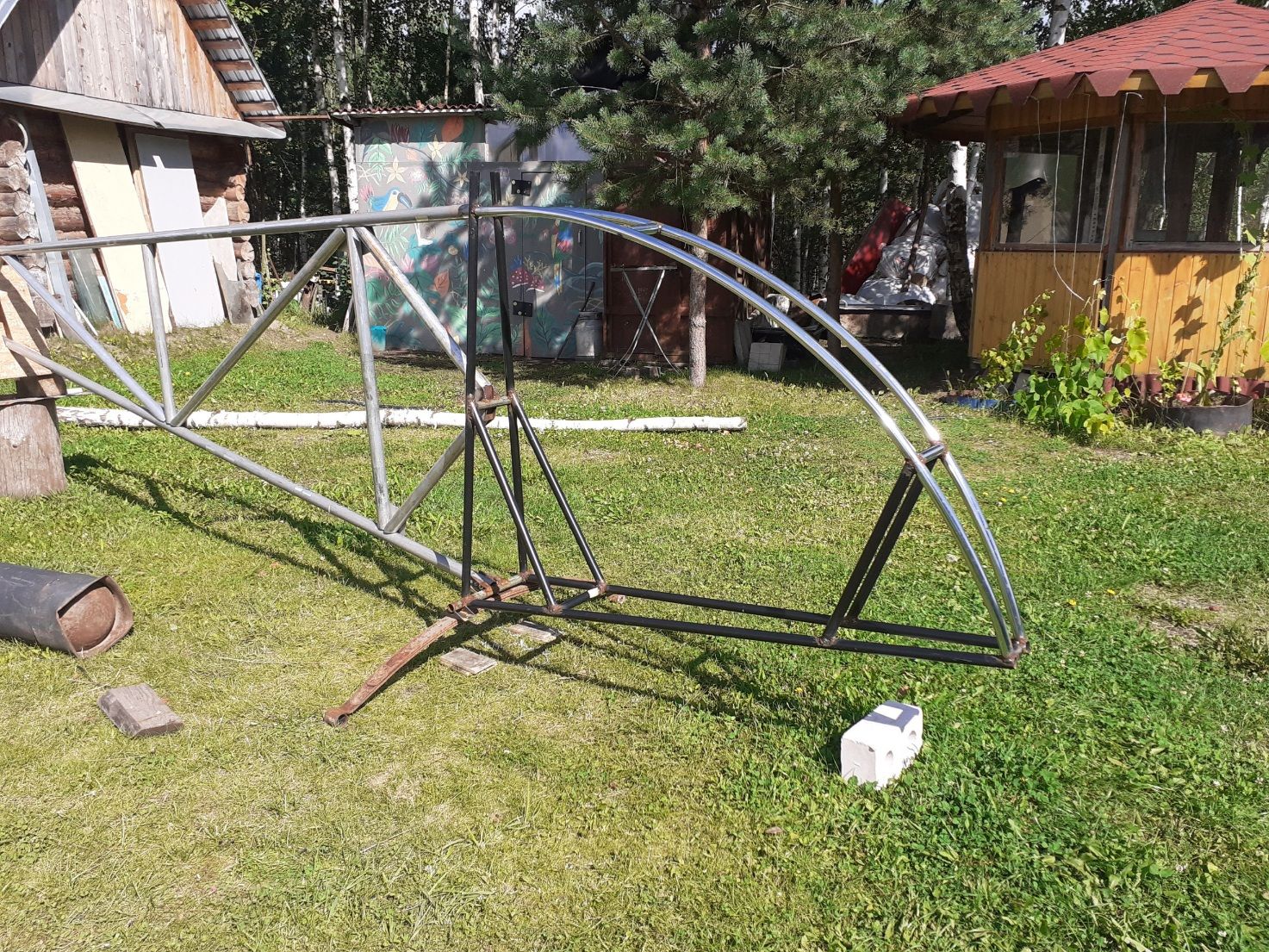

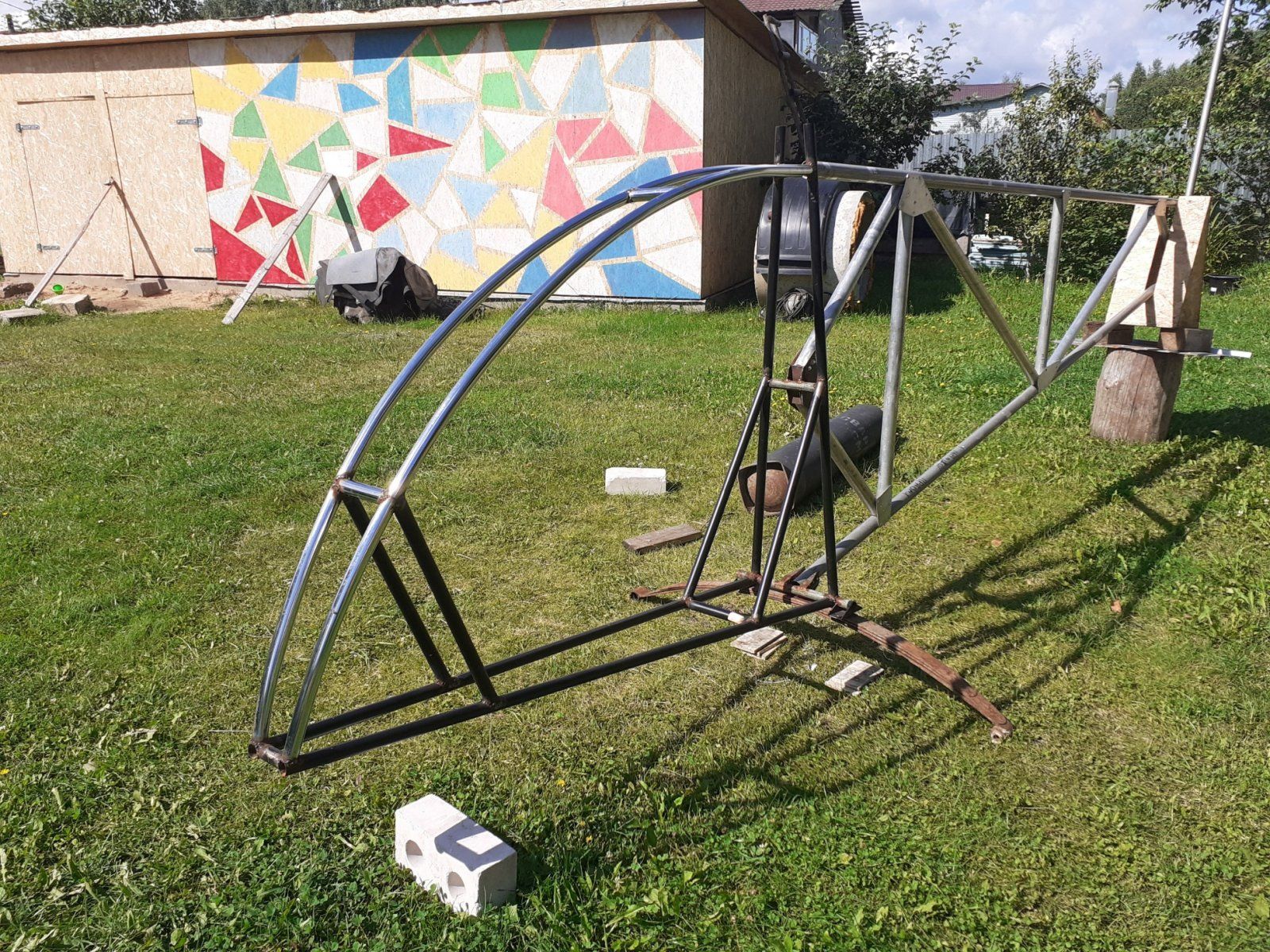

начал делать разборную ферму. отстыковывать хвост на зимнем хранении. а то крылья еще как то можно подвесить в гараже, а вот фюз весь гараж занимает.
