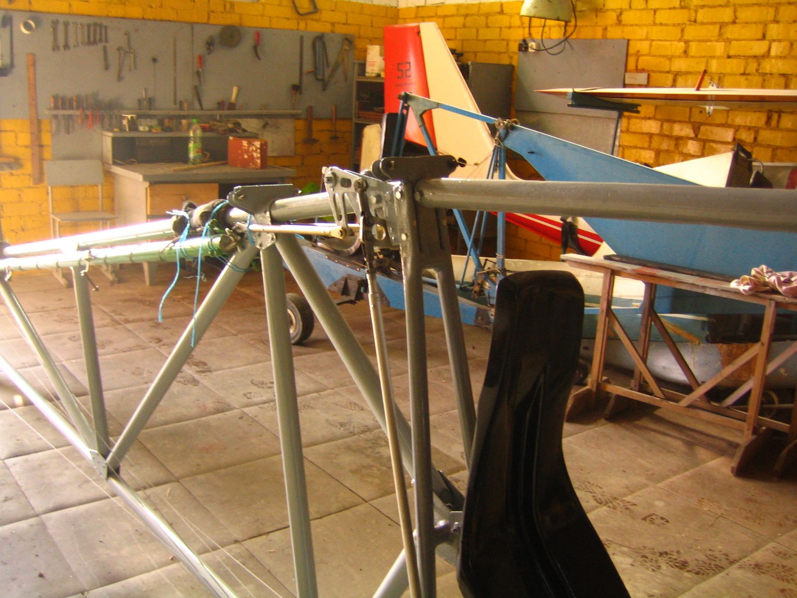

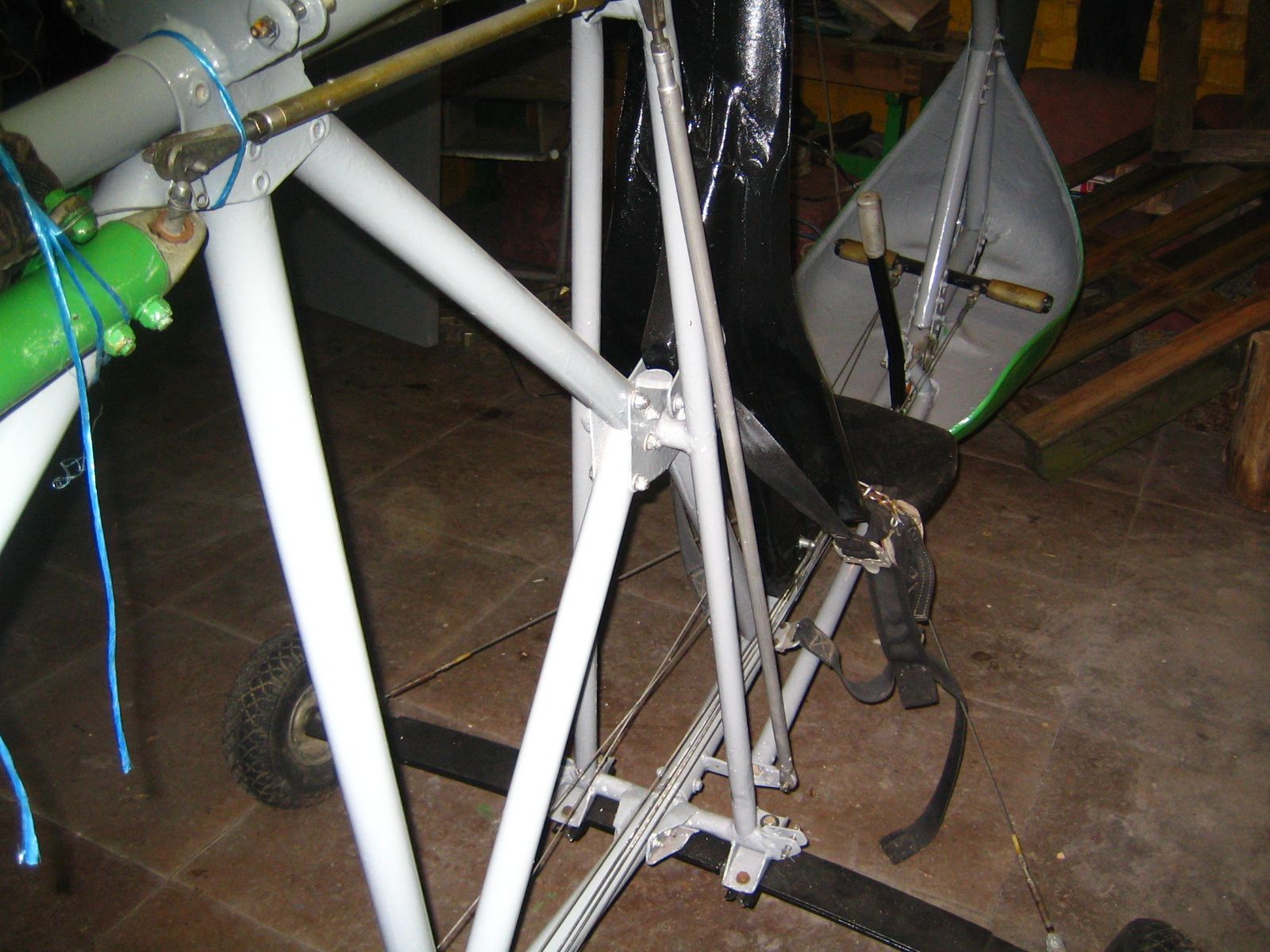

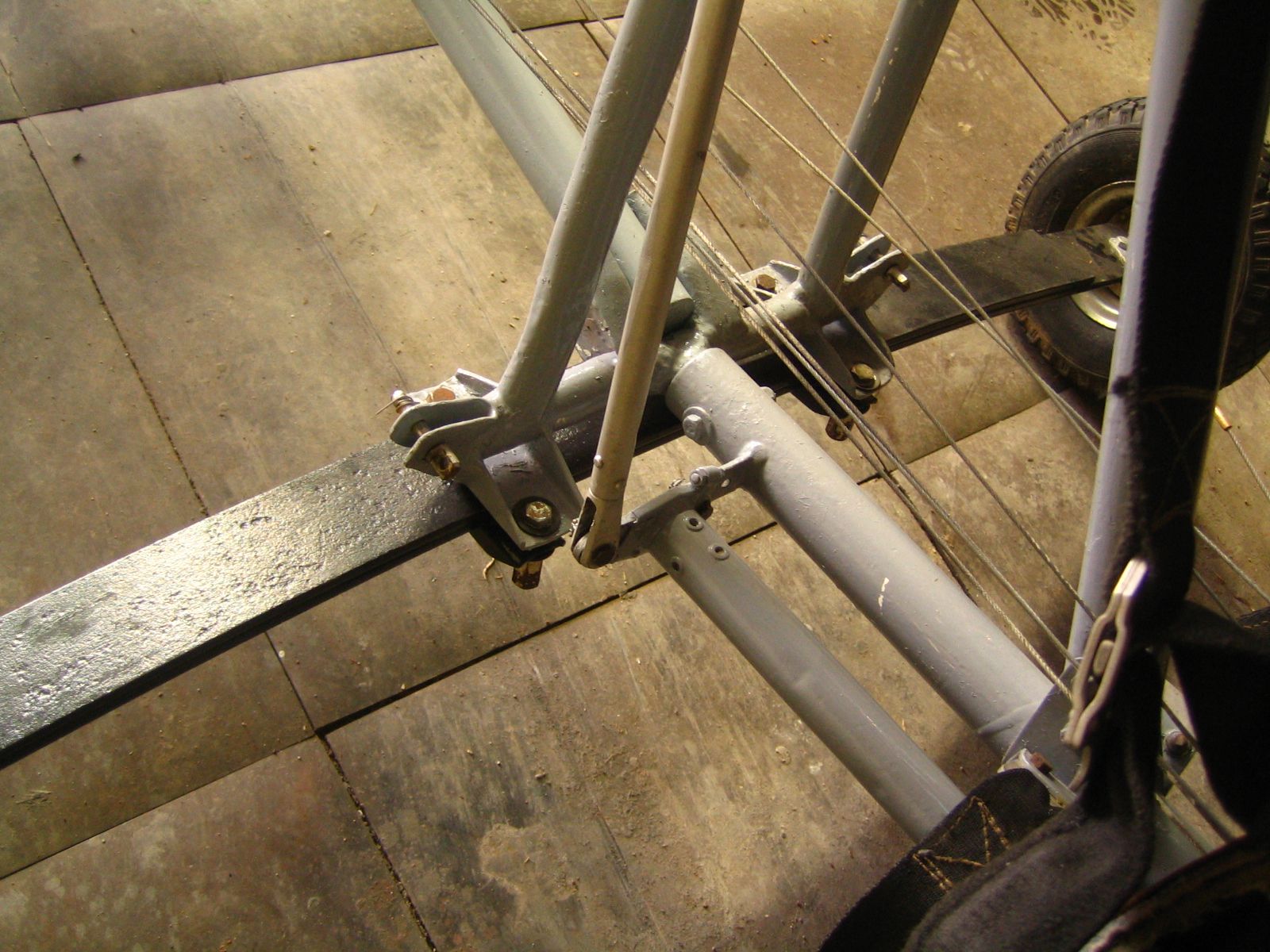

Здравствуйте. Есть ли у кого фото центральной стойки ЛАК-16А?

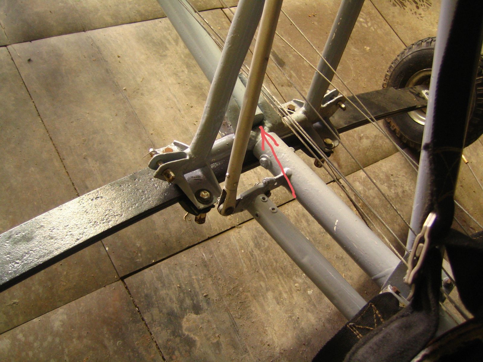

Спасибо большое)) Можно еще спросить- труба кокпита какой толщины, рессора шасси от какой машины?
На первых моделях нижняя была дюраль Д-16т 40х 1,5 мм, верхняя хромансиль 40х1 мм.Потом перешли на сталь 40х1,5мм,это касается всех моделей А и М.

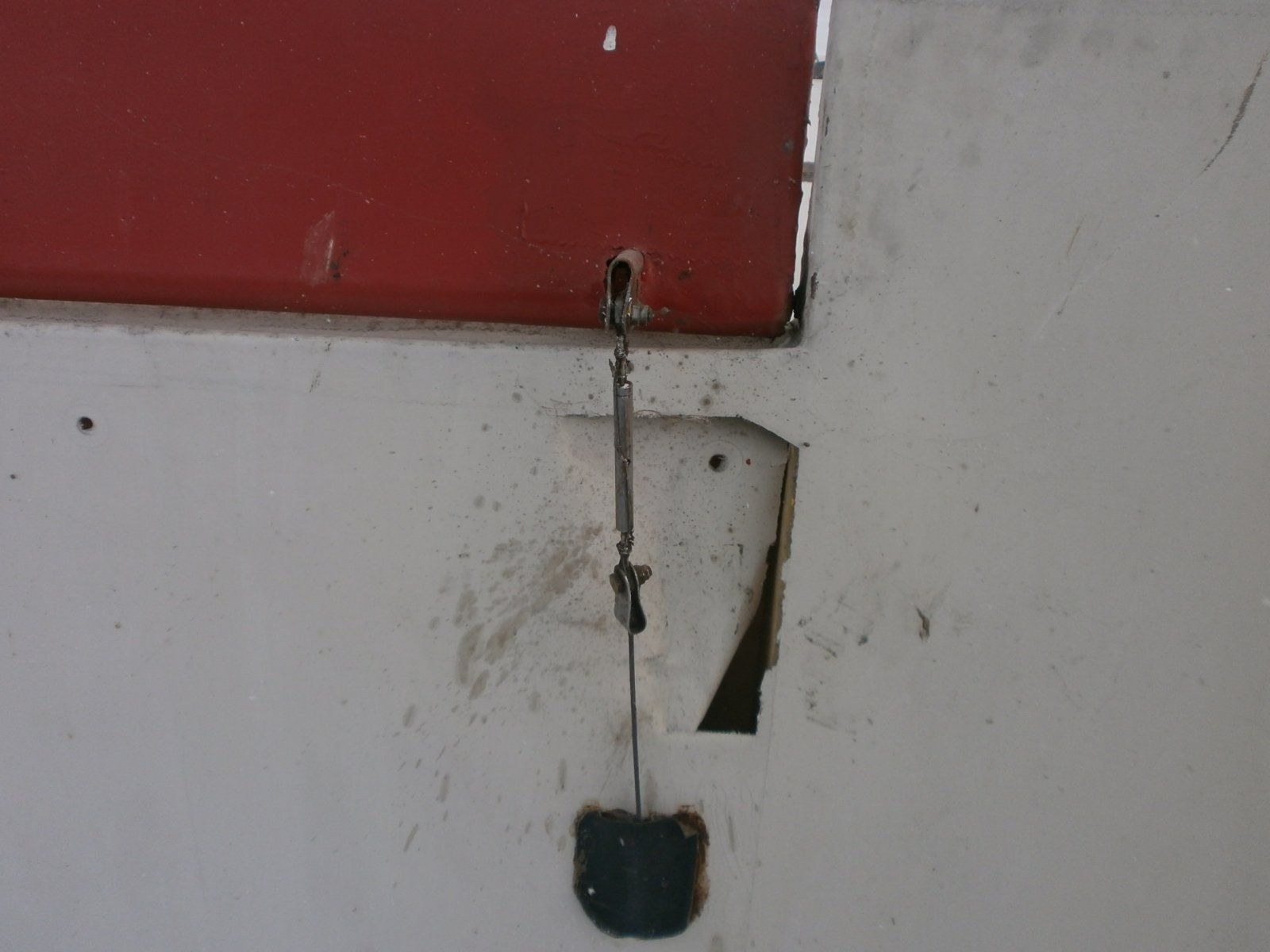

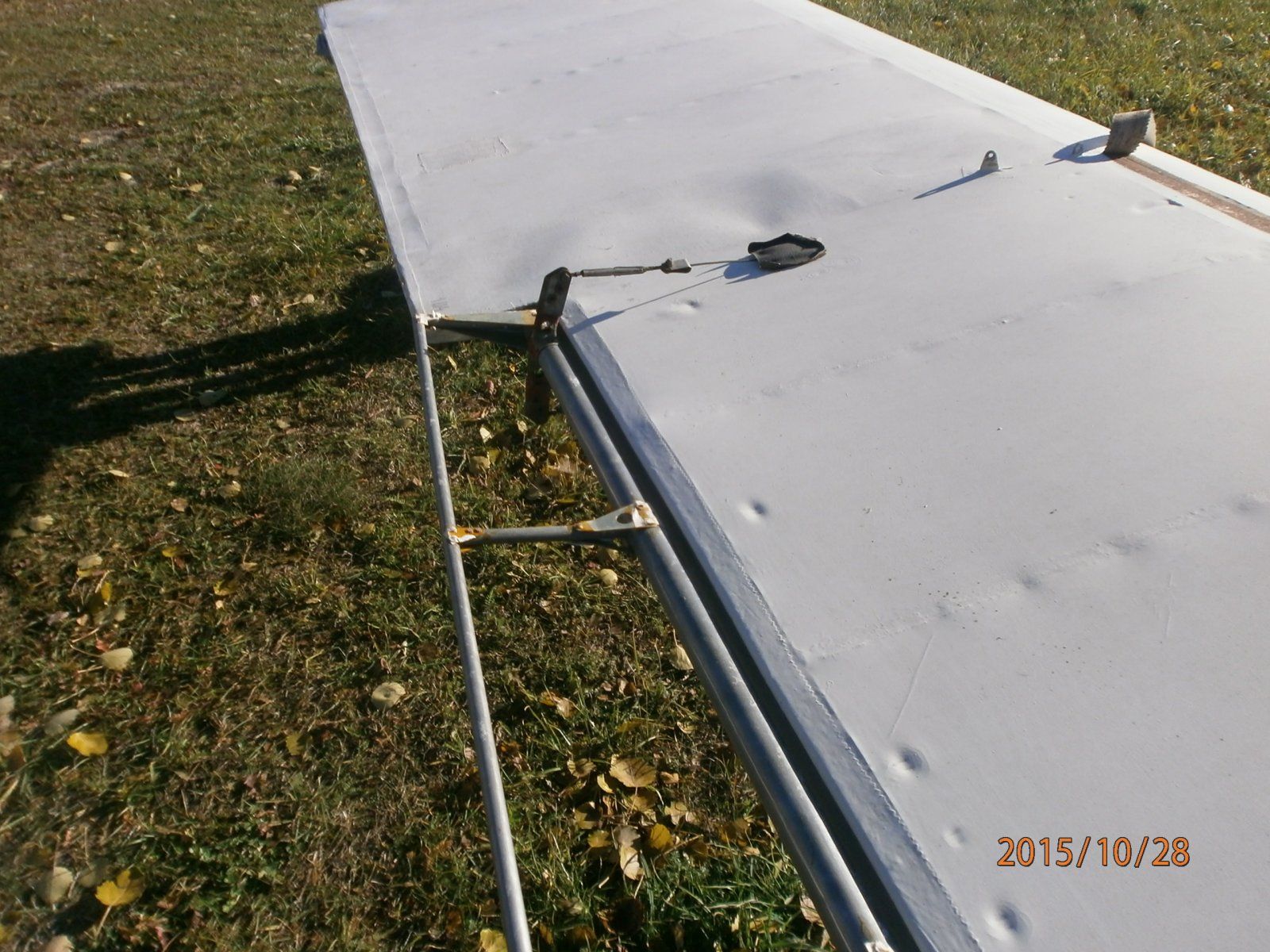

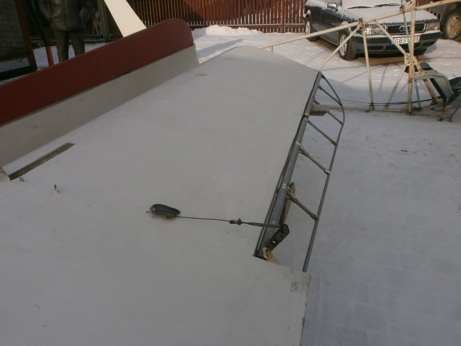

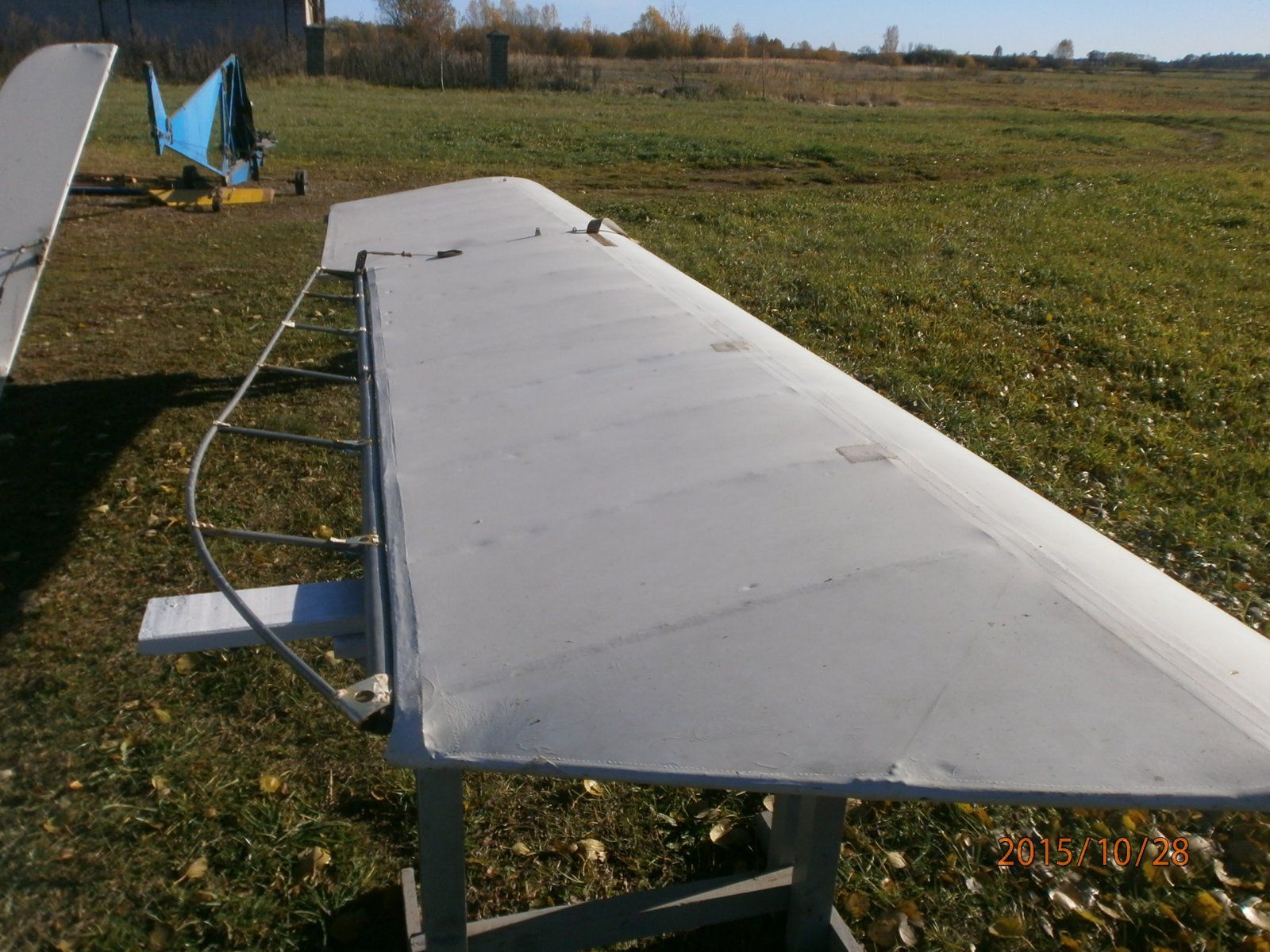

Здравствуйте. Спасибо большое за ответы. У меня есть еще вопрос. Скачал чертежи планера, а там крыло с, так сказать, классическими элеронами, не во весь размах. Можете подсказать их эффективность на малых скоростях, или стоит делать как на БРО- синица.
Вы наверно говорите вот про такое крыло.Это из самой первой серии,крыло стеклопластик, элерон из дюраля.Мне с таким планером не приходилось работать,но те которые работали говорили что планер был отличны,если что то было не так испытатели сказали.Еще одна хорошая особенность этого крыла в том, что он складывался в дол фюзеляжа для транспортировки.

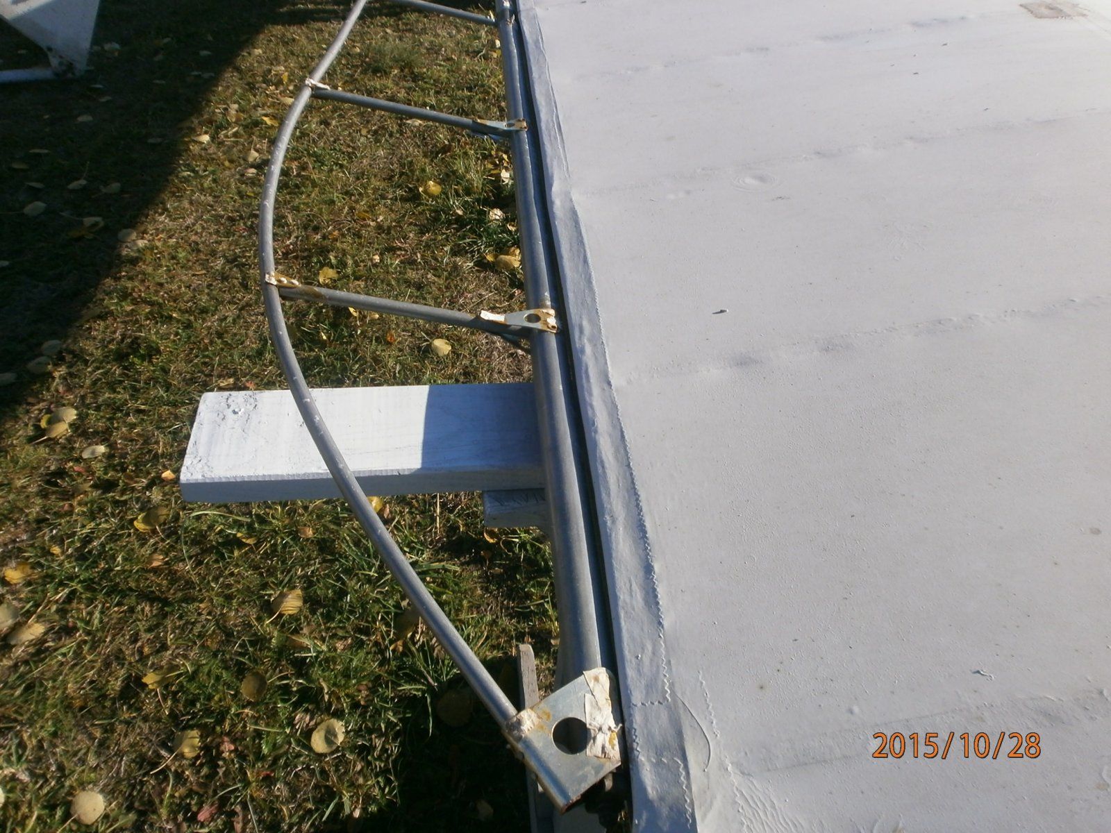

Спасибо за ответы. Можно еще спросить? Лобик элерона- труба? Проводка управления тросовая, как на планерах Антонова
Да, лобик элерона труба 30х1 мм. В крыле проводка смешанная,от элерона до качалки троса,от качалки до центральной стоики труба 30х1 мм,на одной из фото видно конец трубы.В остальном на РВ и РН троса.

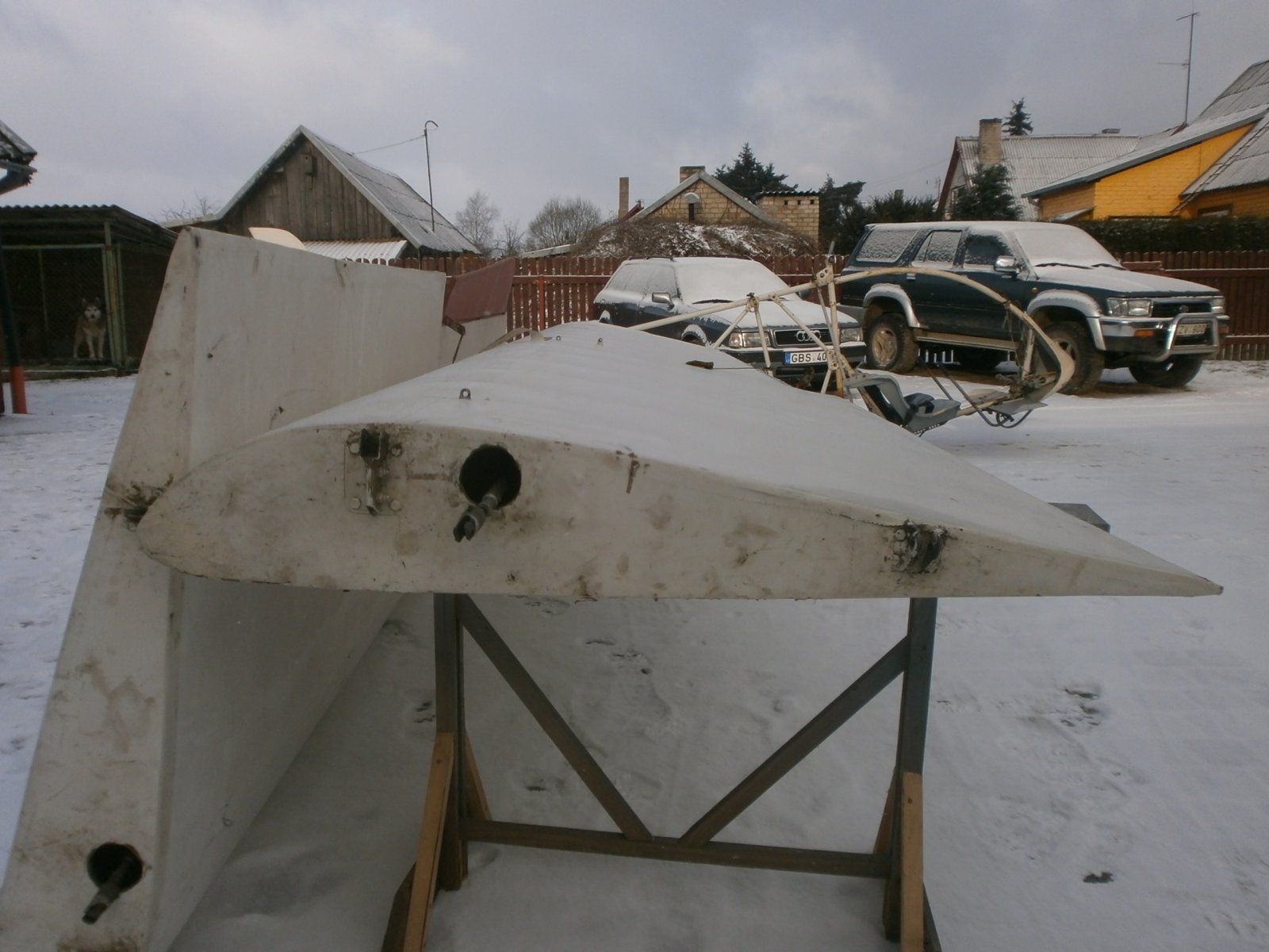

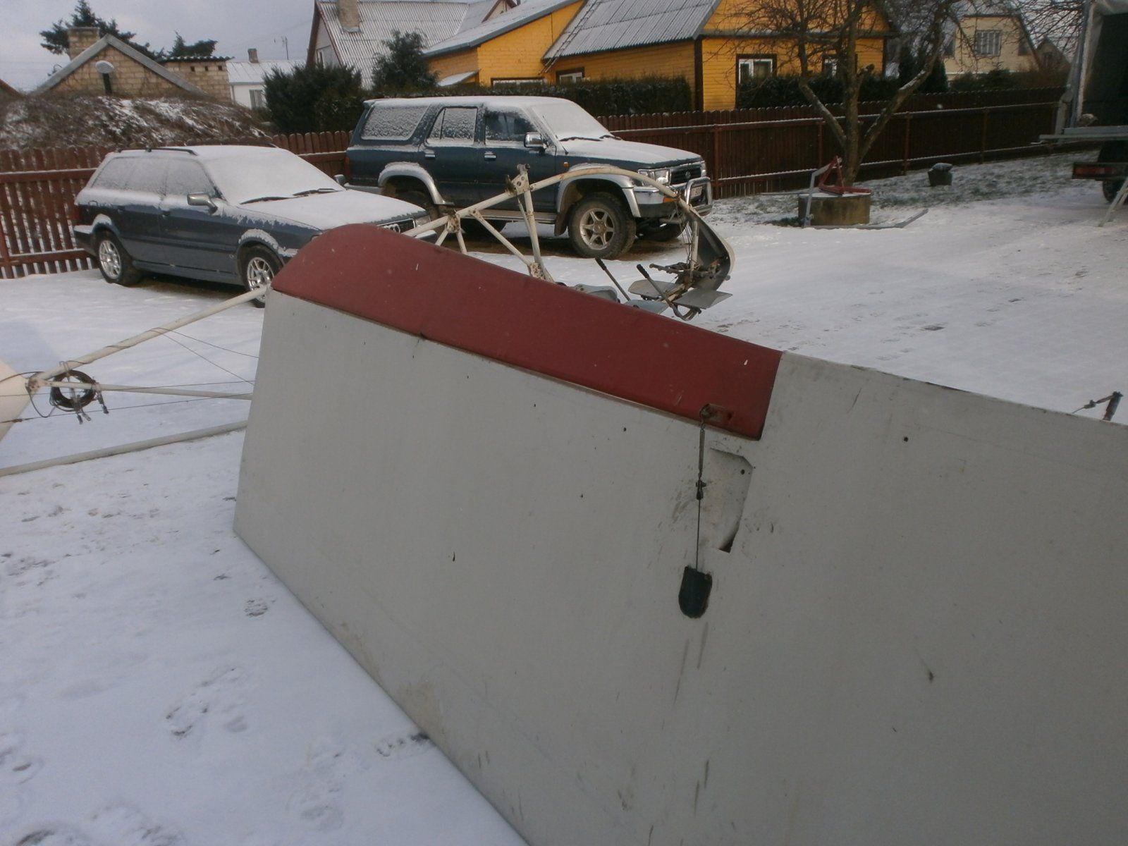

Здравствуйте. Спасибо за ответы. Я как то спрашивал про деревянные бужи. На фото это они?
7
Да, это деревянные бужи,но это плохое решение,со временем они сгнивает,постоянно бывает влажными,вне ангарном хранение планера через пару лет превращается в труху,а коррозия передается болтам и дюралевой трубе.
