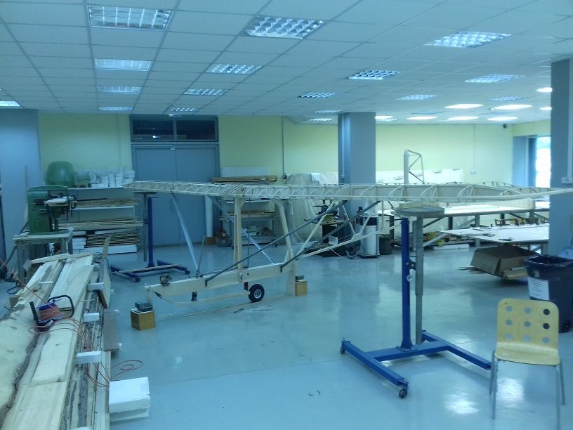

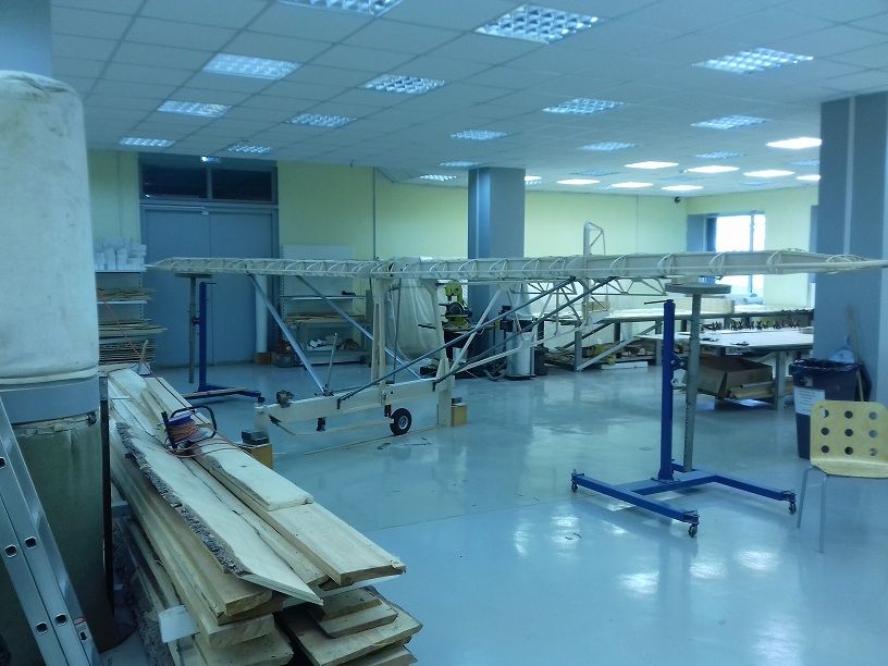

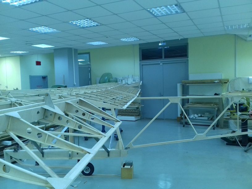

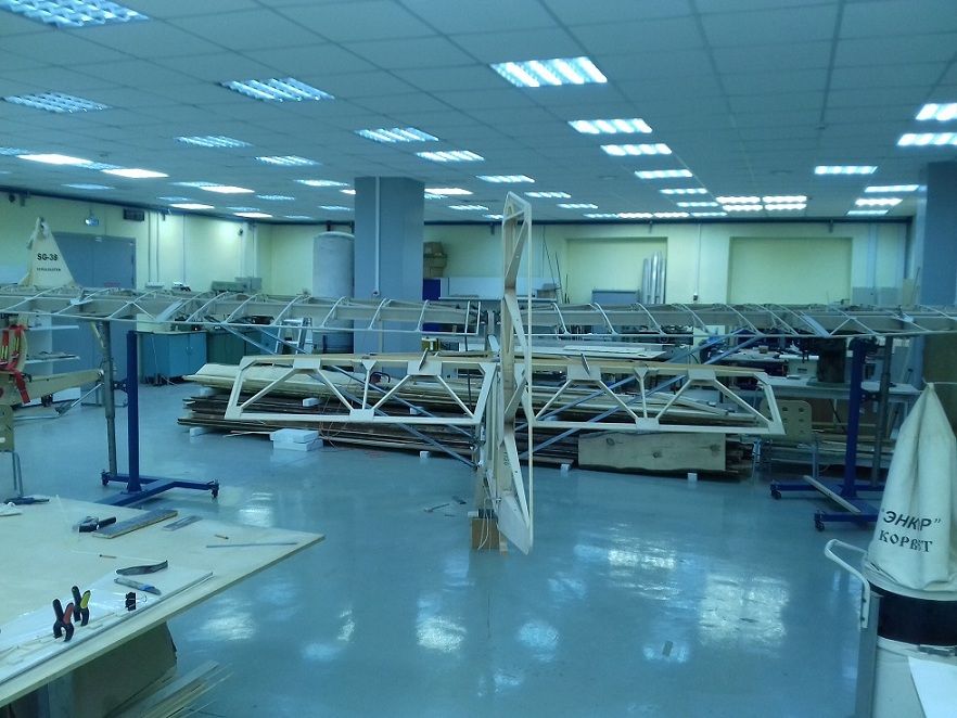

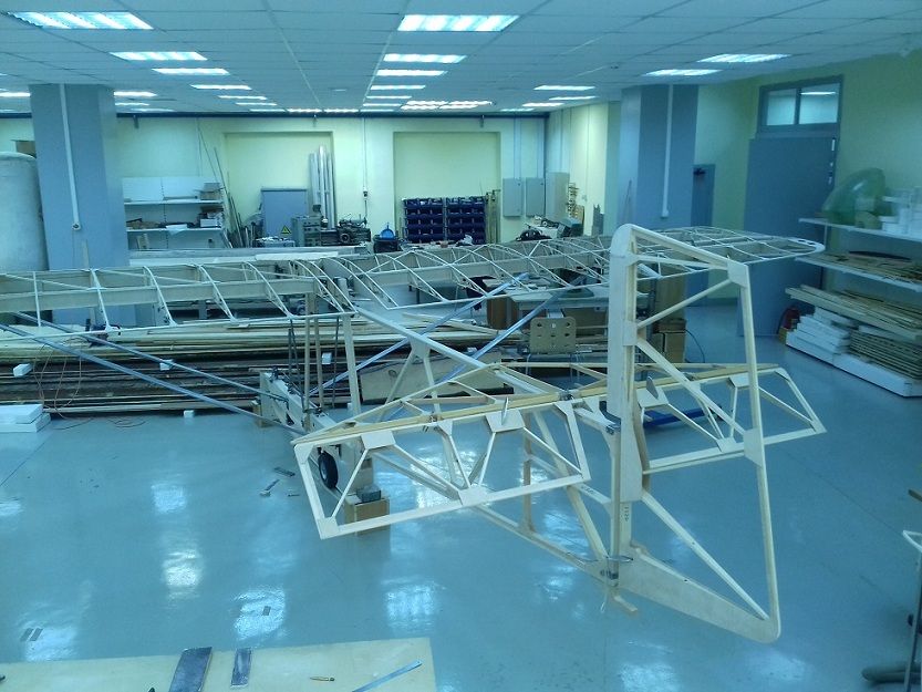

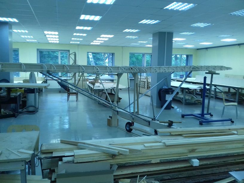

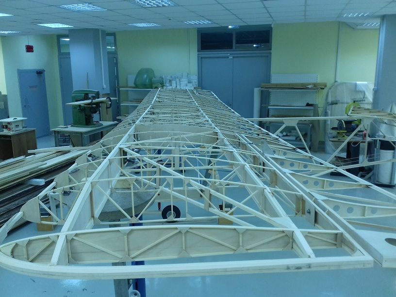

Да, что там страдать то, я исправил уже. Там точку сдвигаешь и линия сплайн сдвигается. За одно и смасштабировал до 1500мм и базовую линию прочертил внутри профиля для удобства. Потом переписал координаты какие получились и уже из 3 мм фанеры шаблончик сделал.
Вот думаю с таким профилем крылышки сделать для этого планерка. Здесь хорда 1160 Р-2-18. Охота поменьше нагрузку на площадь сделать, чтобы маленький моторчик поставить и скорость поменьше, да полетучее. http://www.reaa.ru/cgi-bin/yabb/YaBB.pl?num=1384164767/30
Хотел РМЗ-640 поставить, но тяжелый. В 115 кг не вложиться. Надо парамоторный ставить, а с этими крыльями не потянет. Оголю лонжероны и сделаю новый набор из деревяшек. Как думаете получится вложиться в 115 кг при 9 метровом размахе?
Немец у меня в 110 уложился.
Без обтяжки был 88 кг.
На перкале и эмалите набрали много это раз.
И на фанере . Хвост у немца должен из 0.8 мм фанеры сделан. А я 1 мм пустил. Набрал на дереве сполянистом. т.к. строил из того что было (что осталось от брошек.
размах 10.4 (вроде. не помню точно)
почитайте тему про sg38
Я понял так, что мне тоже с этим профилем на второй лонжерон придётся подкос делать. А диагональные растяжки между подкосами будут?
У меня перкаль от парашюта есть. Пойдёт нет? И как покрывать эмалитом, чтобы лишний вес не набрать? Я вот как только и тёплая солнечная погода установится, собираюсь оперение обтянуть. Пока дожди и прохладно у нас на Южном Урале.
По немцу я тему читал, но ещё буду.

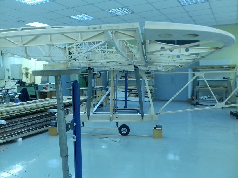

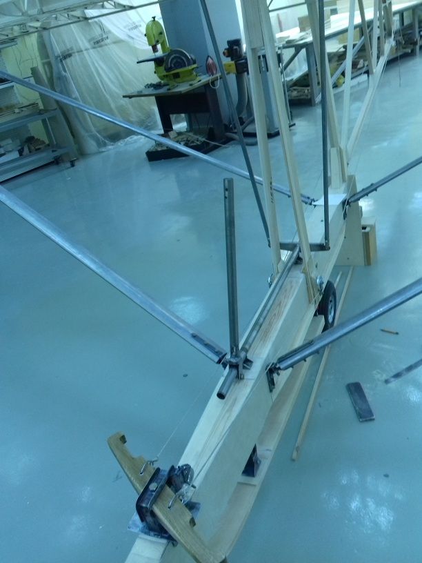

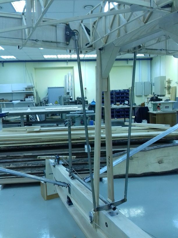

У вас я смотрю стальные тяги на элероны, что ли? Что то из-за голубизны фото не могу понять.

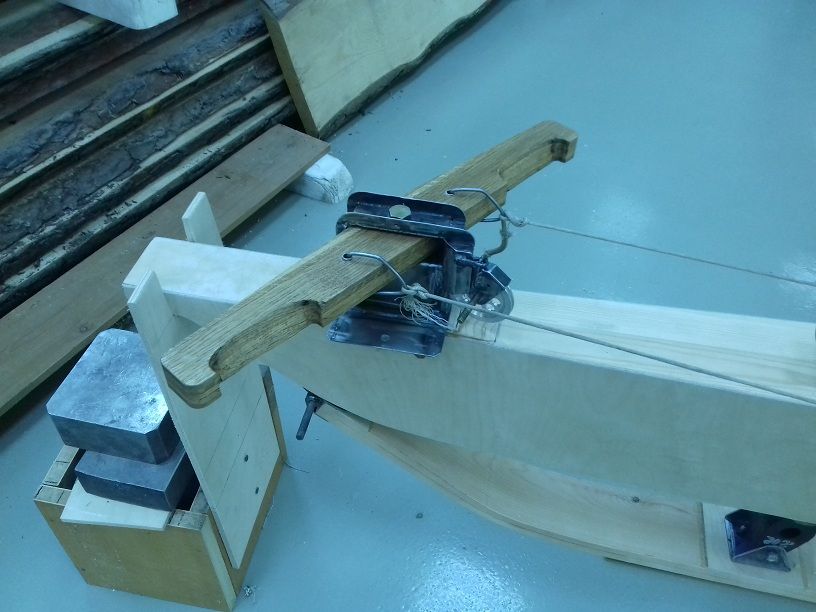

Ещё вопросик. Почему тяги привода РН на педалях закреплены на таком коротком плече. Что на РН такое большое усилие нужно? Я думал закрепить тросики на концах педалей.

Dgem, доброго времени суток. У меня вопрос по педалям. Я уже задавал но видимо вы не обратили внимания.
Я думаю что усилие ног может быть и так очень большим, зачем усиливать его вдвое. Можно ведь и кабанчик на руле оторвать при резком рулении.
Я тоже сделал педальный узел такого типа, но вот пока не решил куда тросики цеплять. На концы педалей, или как у вас на половине плеча.
И ещё стоит ли делать ремённые петли снизу по пятки, чтобы нога не напрягалась, как у антоновского планера, или и так нормально будет?
С точки зрения эстетики, педали как на немце выглядят аккуратнее.
На данном планёре педали стоят по чертежам как на БРО11м
Лямки нужны, что бы нога не соскользнула в низ (но у нас площадка по ногами,так то они ни куда и не съедут).
ход педалей ограничивается на самой конструкции , а не на кабанчике , поэтому как его вырвать можно 😱
Данное крепления и углы отклонения, взяты с БРО11м, ни чего нового!
Ограничение на педалях это само собой, но с усилием тут тоже можно превысить пределы, если резко давнуть ногой. Нет? Ну с испугу какого нибудь к примеру.
Я просто хочу понять. Может быть такая редукция нужна для более плавного руления, чтобы РН был не слишком чувствителен к ходу ноги, и чтобы легче было дозировать угол поворота РН?
Если это так, то я тоже сделаю такую редукцию.
Ну и лямки наверно не дадут пяткам елозить по полу и создавать дополнительное трение. Наверно лучше чтобы ноги всё таки опирались на педали, а не на пол. Как вы считаете?
У меня в общем то, тоже полик будет. Вот и думаю стоит морочиться с этими лямками нет?
Даже думал может чащки какие нибудь из алюминия выколотить под пятки и прикрутить снизу на педали на болтики.
