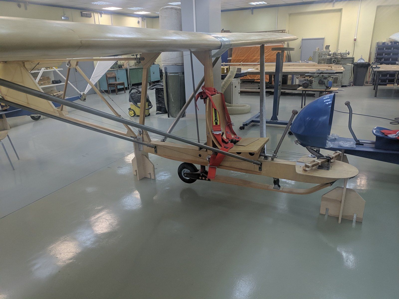

Планёр первоначального обучения. СибНИА
Замечательная работа! Но к сожалению с технической точки зрения это шаг назад. Деревянные конструкции не актуальны сейчас.
Деревянные конструкции будут всегда актуальны.

Дерево не имеет усталостных разрушений. Если его не поест грибок и не побъет ультрафиолет этот материал вечен. Главное правильно обработать.
... и хранить. Когда-то в 90-е рядом была лесопилка, в загранку гнали, обрезь по 6 метров, как струна, выбрасывали. Насушили, несколько аэропланов сделали. До сих пор живые и летают.
Деревянный самолет всё же это прошлое, несмотря на то, что я так люблю строить именно из этого материала.Металлический самолет /если он правильно изготовлен/ требует меньшей заботы по его хранению и эксплуатации, проще в ремонте. К тому же планера /такого класса/лучше уже делать из углеродных трубок которых навалом, СТЭФа. Технологии уже прилично работают у наших самоделов.

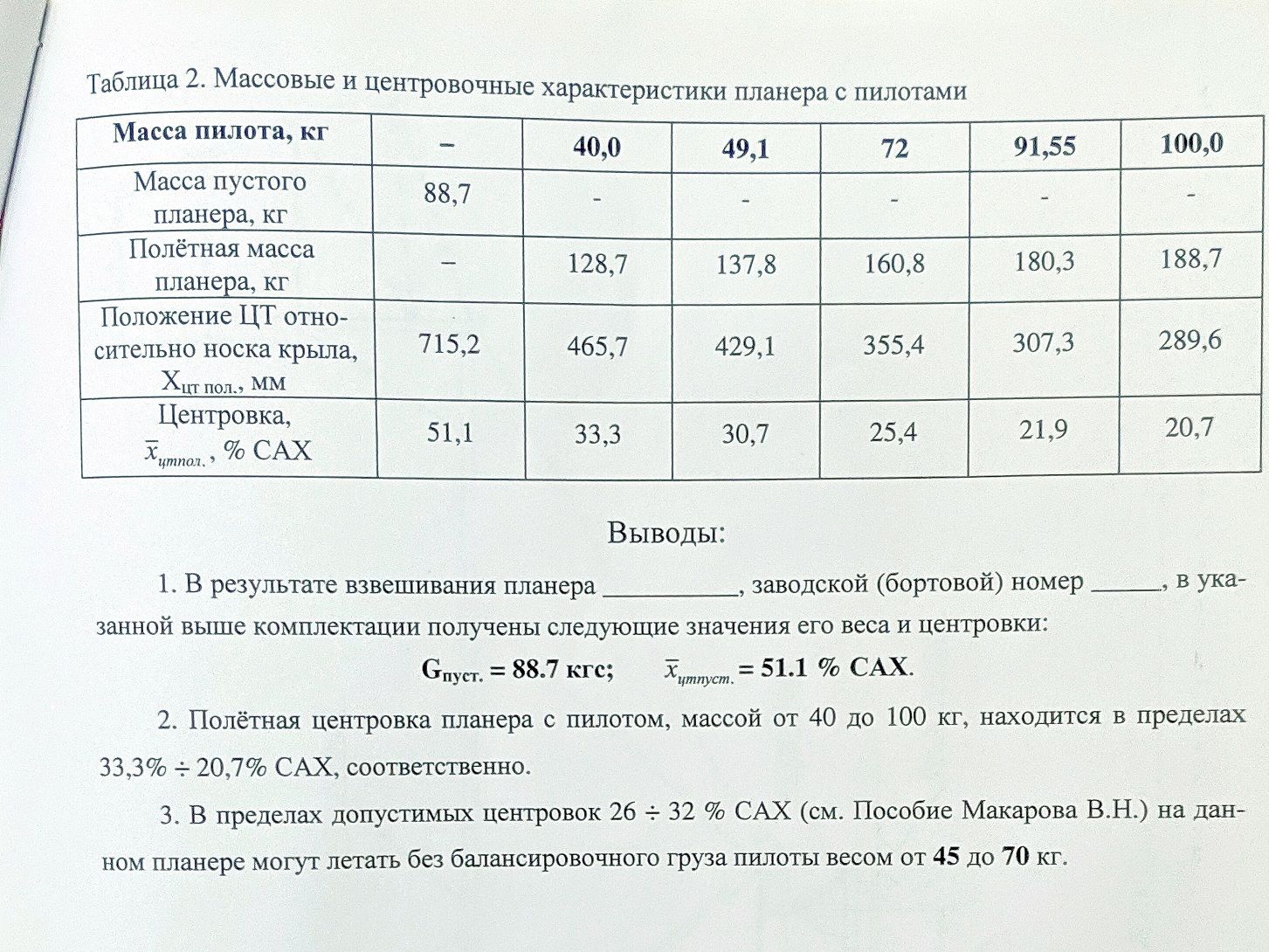

Самого интересного так автор и не написал, как сей аппарат летает? Масса, площадя, качество, скорости? Все же Институт.. и не абы какой
Что бы понять, как планер летает, нужно затянуть его метров на 100 высоты, как минимум! А полёты на экране дают очень ограниченные данные. 🧐
есть всё , результаты , центровки и прочее прочее..
Времени нет выкладывать. Ещё куча видеоматериала с замерами скоростей и прочих характеристик и так далее и так далее.
Физически не успеваю...
Это очень достойная работа!
