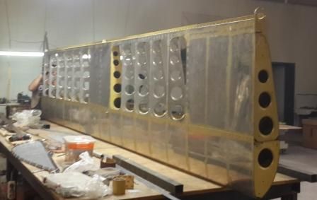

какая толщина обшивки? какая толщина на нервюрах? Почему не до конца зашито? Как то тяжело смотрится. У меня друг сделал крыло для Арго из 1мм Д16, теперь хочет выкинуть. Слишком тяжелое
вы уверены, что это планер?"
Какое качество вы планируете получить с таким крылом?
Андрей,приходится повторяться:
С голой рамой К=12,с полным обтекателем,фонарём и складным винтом К=15.
Естественно,это планер,пока на нём нет мотора.
При наличии оного - мотопланер! 🙂
Ага, понял. Подзабыл просто.
Очень солидно выглядит. Немного тяжеловато смотрится, но я знаю, что вы вроде как следите за весом и все просчитали.
Как ни странно планер строится строго по КД с мелкими отклонениями неизбежными у самодельщиков,т.к.в их условиях повторить стандартные авиационные технологии практически невозможно.
Тем не менее,достигнутый уровень качества вполне сносен и при должной финишной отделке,что теперь стало главным,для почтеннейшей публики,планер найдёт  своих почитателей.
Да ладно скромничать-то.  🙂 Хорошая добросовестная работа, приятно глазу.  [smiley=thumbsup.gif]
Дальнейших вам трудовых успехов и, главное, чтобы побыстрее все строилось.  🙂
