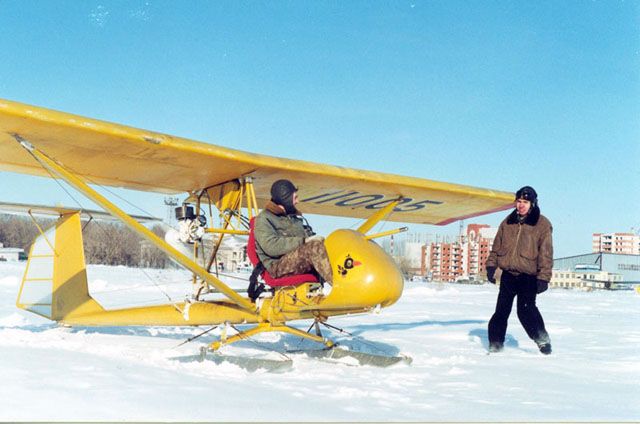

На многих самолетах,и вы прекрасно это знаете,вопреки нормам никой защиты экипажа от капота нет.Мощная подкрыльевая стойка Каяка смысла не имеет, можете пририсовать фигурку человека в масштабе ,размеры кабины даны.Перегрузка 3 при капоте(задана нормой)просто расплющит лобик и голову пилота
Тем не менее, у нас тот же аппарат (что на фото выше)пережил несколько "капотов" (зимой в основном,когда попутным ветром под хвост поддувало), без последствий.
Не было перегрузки 3! Потому что, взлётная и посадочная скорости 45-55 км/ч, а не 155.
Проекцию "Каяка" с пилотом лучше б  предоставить самому конструктору планера, чтобы исключить кривотолки. 😉
Я нигде ничего не описывал,чужие слова мне приписывать не надо
Да описывали не вы. И если не вы были свидетелем катастрофы, то извиняюсь!

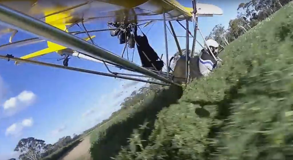

А если будет?  Перегрузка 3 не так уж и не достижима. Это происходит вот так , правда скорость чуть поболее, но и перегрузка на финише явно не 3, а больше, но повезло что биплан
https://www.youtube.com/watch?v=X2kJqWpz3rM
Вот еще одно опрокидывание, правда мотодельтаплан, в самом конце
https://www.youtube.com/watch?v=6gMz98DNDDY
Еще, с 1-30
https://www.youtube.com/watch?v=PSQ6vAfeG-8. Можете посмотреть как все согнуло, а всего то на разбеге 30-40 км/ч, было бы крыло ниже как на Каяке, все торможение об землю произошло бы черепом и шеей.  А так-пилот жив, здоров
Я не спорю, много самолетов без защиты, но городить  частокол труб и прикрываться безопасностью-смысл? Не обязательно пилота заключать в кокон, но он не должен гасить энергию самолета своими частями тела, тем более головой.

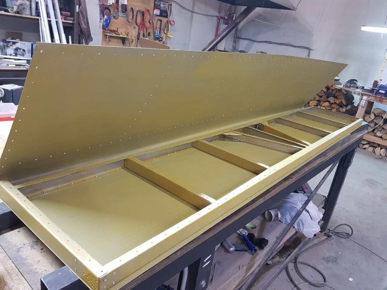

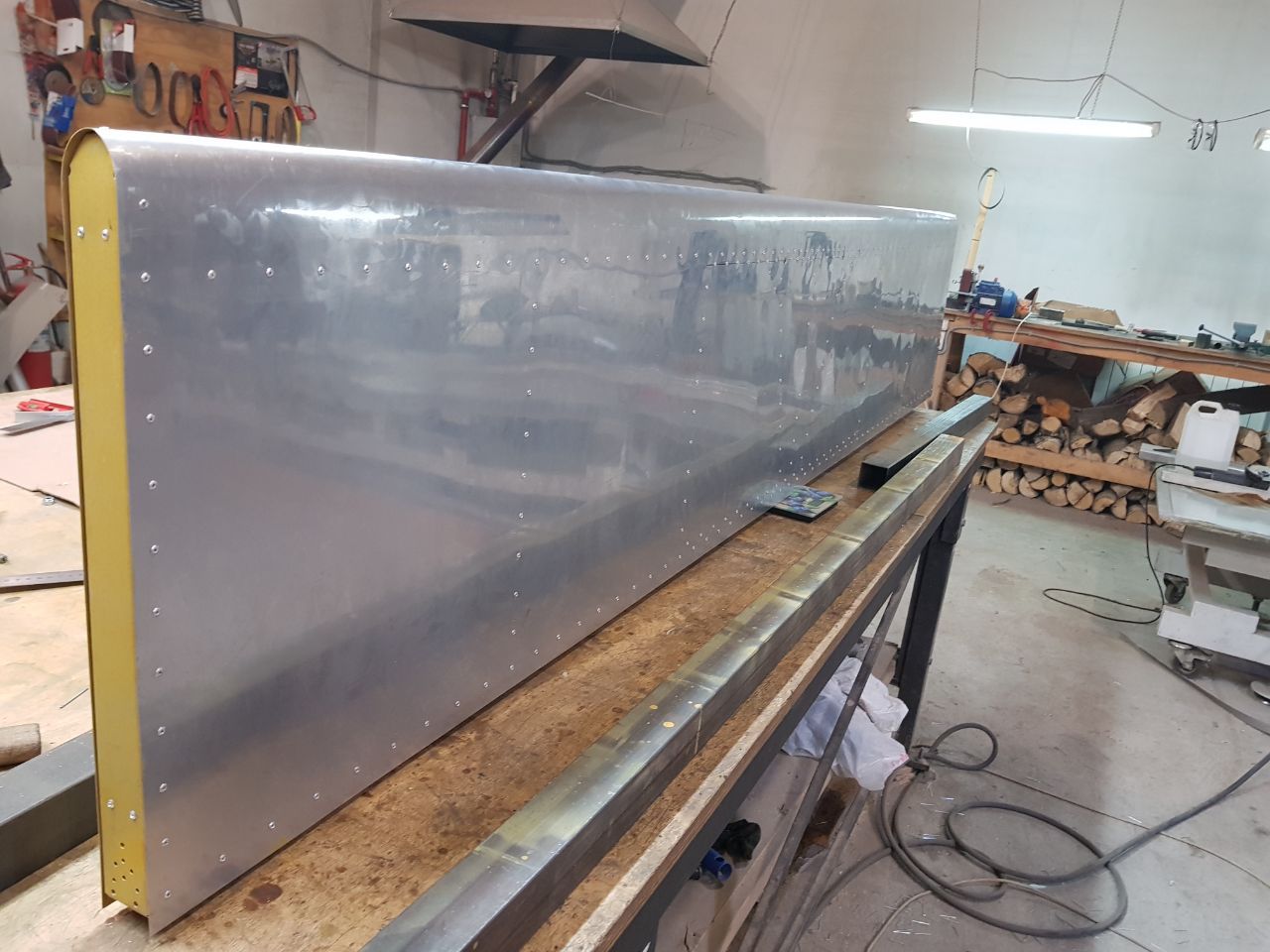

Собрали стабилизатор
    163 КБ · Просмотры: 314
    148,7 КБ · Просмотры: 325

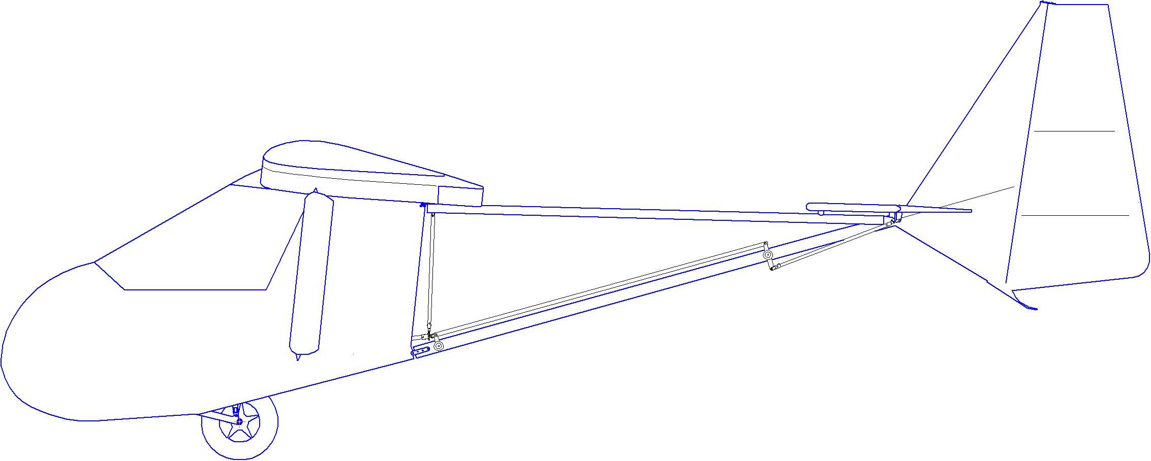

С минимальными доработками РП15 превращается в планер с качеством 18
    99,2 КБ · Просмотры: 252
