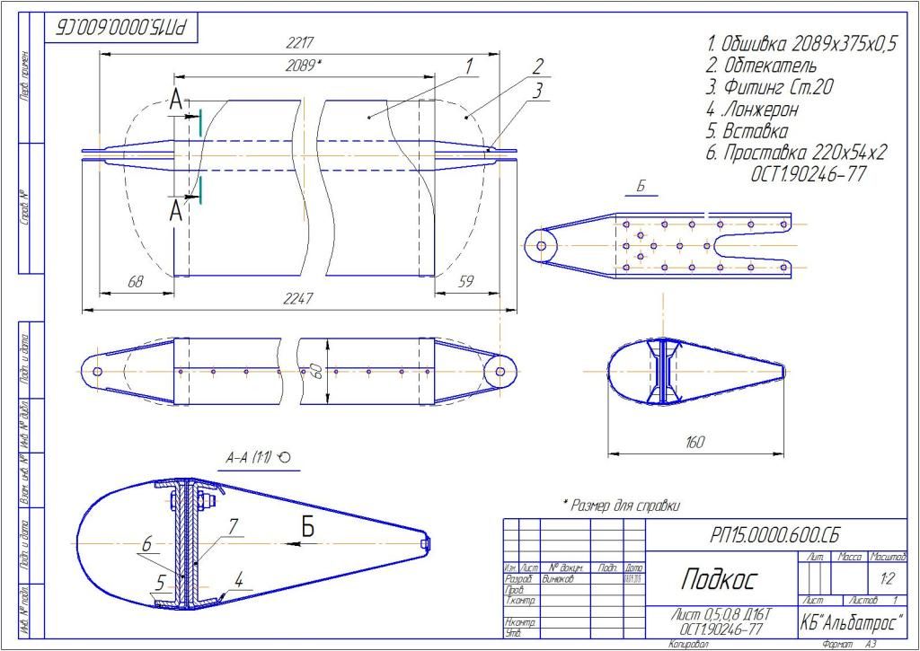

Чтой-то подкос толстоватым кажется. Какое сечение и длина ?

Если это про подкос в раме,что за спиной лётчика,то там труба 20х1
"Истинная вера",это планеризм!
Адептов,всё больше,благодаря крокодиловым усилиям
Я про подкос крыла.
Подкос выполнен в лучших традициях КБ"Альбатрос",т.е. свёрнут из листа Д16Т 0,5 вокруг лонжерона 0,8.В концы вклёпаны стальные листовые фитинги,всё,как у РП200,только со своей размерностью.

Т.е. создать себе трудности, а потом их упорно преодолевать? 😉
К томуж, мидель и омываемая поверхность! И размерения "капли" даже не 1:3! 😱

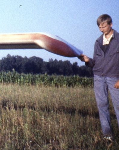

У планеров КАИ-502 и УК-00, подкос был из трубы 40х1,5, вокруг него крутился пластиковый обтекатель, выполняющий функцию интерцептора.
Сейчас форумчанин simbirsk-avia (он же Андрей Бакушев), катает профилированные подкосы из тонкостенных труб. Прикиньте, может по весу будет равнозначно, а трудоёмкость снизится на порядок!
Также посмотрите подкосные узлы А-20 и 22 😎
С пожеланиями скорейшего и благополучного завершения прожэкта.

Алексей,это нормальная работа для самодела.Подкос получается лёгкий,жёсткий и обтекаемый 🙂,в пределах лётных свойств этого планера,вполне приемлем.Его может сделать любой самодельщик,при наличии гибочного станка.
В этом,якобы сложном,агрегате стянут большой опыт эксплуатации клёпаных изделий в партизанских условиях...да,немного сложнее технологически....и,лучше купить у дяди-умельца,но...этот точно можно изготовить,когда нет других возможностей,а лист есть 😛
Совершенно неверно сознательно снижать аэродинамические характеристики Планера даже такого класса! :-X
Итак, подкос:
Аэродинамика-не лучший вариант
Весовое совершенство-?
Технологичность-плохая, очень... 🙁
Буржуины обычно покупают готовые профилированные трубы, и...сколько строят они, и сколько мы? 😉
Как самому формовать каплевидный подкос из трубы, уже разъяснял В.П. Лапшин.
И обратите внимание на подкос В.Шкуренко для ВиСа из тож листа!
