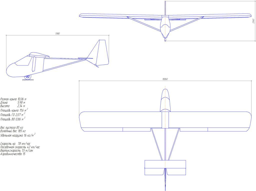

Планер РП15 "Каяк" 115кг

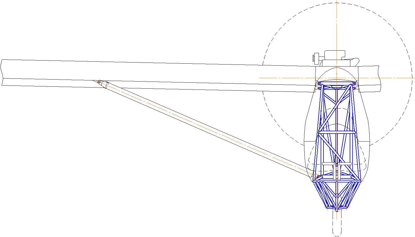

нагрузку на квадрат размаха для вашего планера-1,68. Это значительно больше,чем у "Козла"-1,23
Я"побью"Козлика,когда предложу приставные полутораметровые крылышки вместо законцовок,а пока первый вариант 🙂
Пока законцовки труба и ткань,как самое простое из возможных,Хотя на РП200 мы делали всё из металла.

Законцовки, обтянутые тканью-нехорошая идея. Раздерёте об землю при одноколёсной схеме. Лучше-из металла, типа "косой срез" (как у "Приморца"). А ещё лучше-композитные, как у наших планеров (что на фото выше).
Кстати, у меня вроде б сохранились матрицы. 😉 Профиль Р-IIIA, хорда 1,2.
Законцовки, обтянутые тканью-нехорошая идея. Раздерёте об землю при одноколёсной схеме. Лучше-из металла, типа "косой срез" (как у "Приморца"). А ещё лучше-композитные, как у нашего планеров (что на фото выше).
Спасибо за намёк,здесь хорда 1,155м и дуга безопасности на концевую нервюру предусматривается,она же рукоятка,для сопровождающего.

Вроде бы всю ветку просмотрел, но не нашёл упоминания:
а как  разбирается для перевозки?
ну, крылья - понятно...
+ кабина с обтекателем  и пакет с трубами?
размер кабины для перевозки 2308+ х 350+ х 1300 с колесом ?

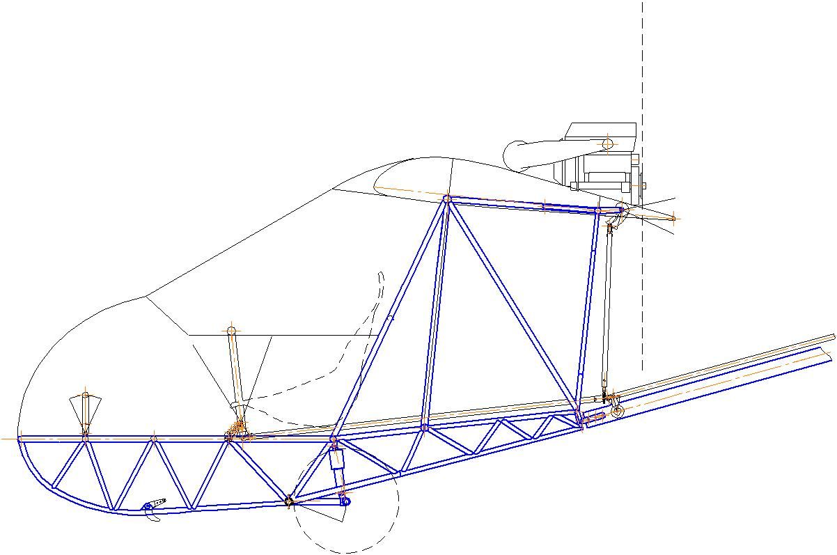

Перечень агрегатов,укладываемых в ложементы на ТС:
1.Две ОЧК
2.Гондола фюзеляжа.
3.Хвост. балка с килём.
4.Стабилизатор с РВ.
5.Подкосы+бок.балки оперения.
Это дорогой барабан Страдивари и его надо тщательно защищать футляром при транспортировке.
Идеально,это трейлер с ложементным хозяйством.
3 проекции
    42,2 КБ · Просмотры: 409

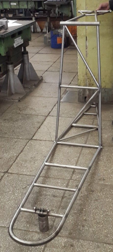

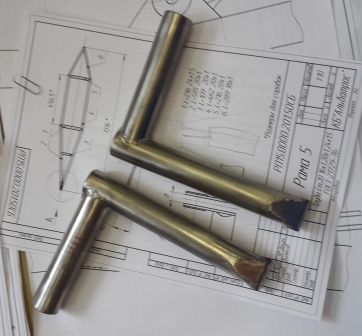

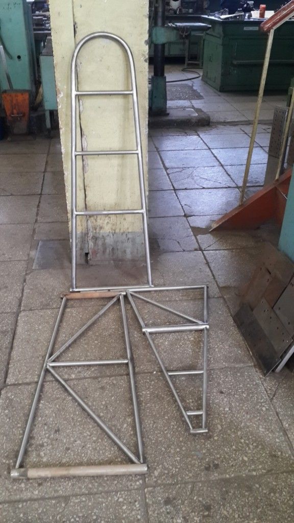

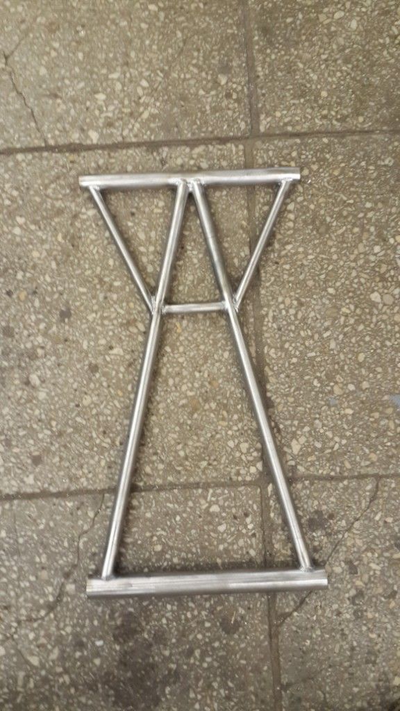

Борисыч  😀  глазам своим не верю 😱. Не ужели от слов к делу перешел.    :~~)
Вижу первые железки.
Поздравляю с началом  🙂
