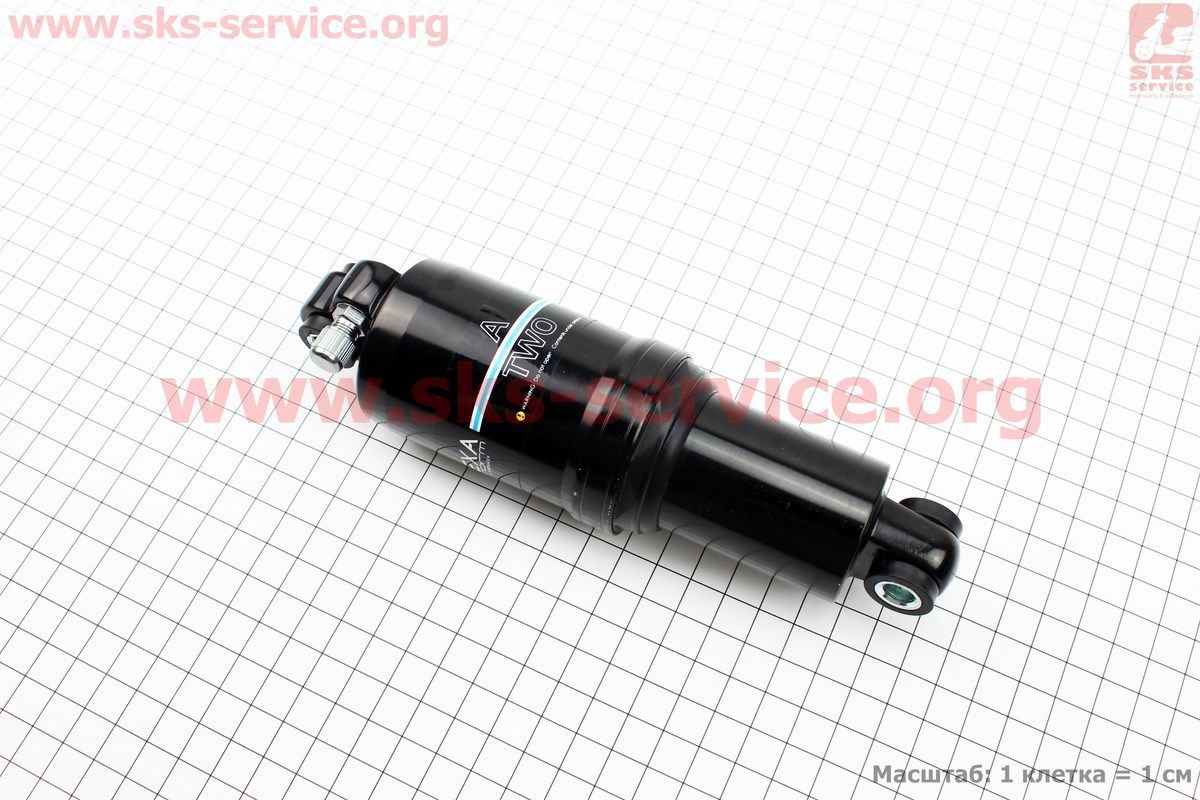

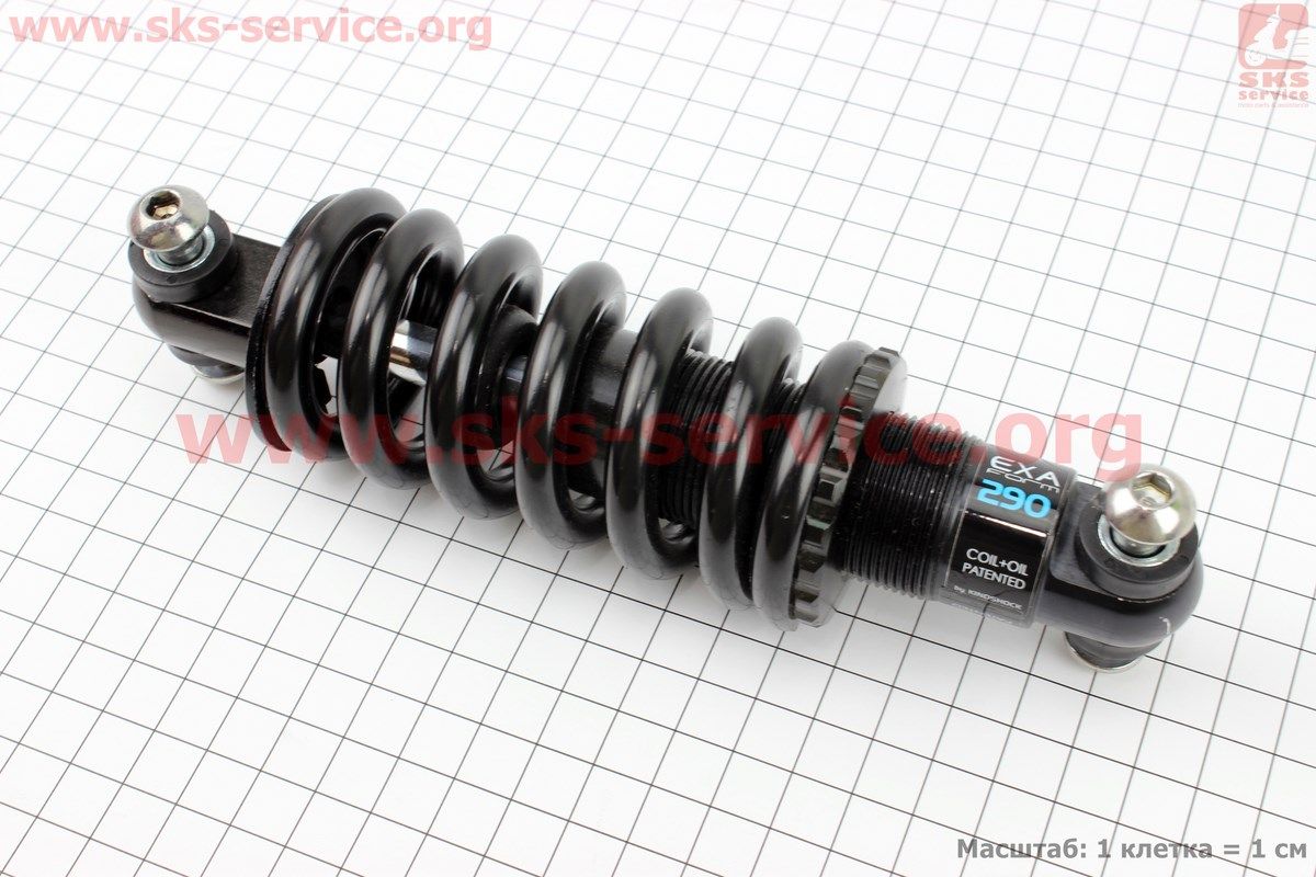

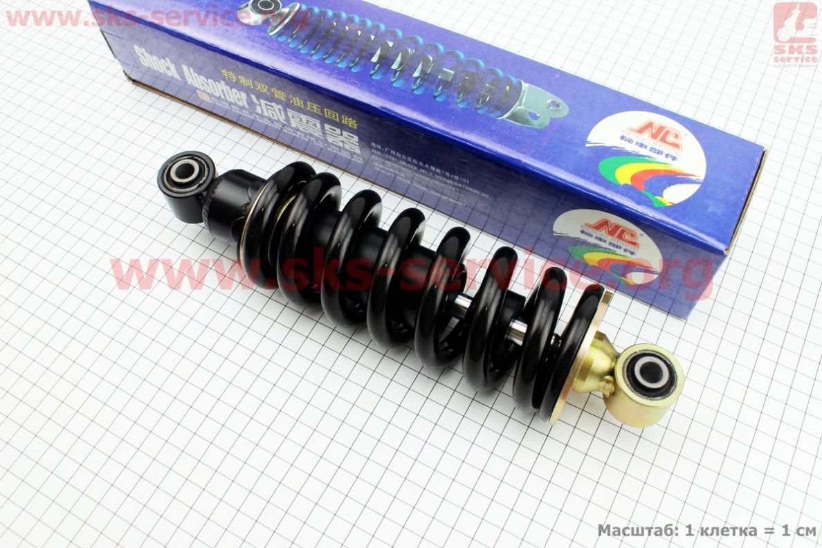

Боря, назвался груздём, полезай в корзину.  😱 Или что то в этом роде, забыл всё нафик.  🙂 А характеристики аморта. Размер. Рабочий ход. Усилие полного обжатия. Ну и сколько рупий один?
http://velo1000.ru/index.php/component/virtuemart/amortizatory/rs13-durolux-rc-detail
Да, спасибо. Для твоего планерка, самое то. Для моего, только на переднее шасси, две штуки и на все 20 накачка. Там у меня 90 кГ  😱 висит.  Но цена  😱 вся Хонда у меня столько не стоит, в закупке.  🙂 Ты реально будешь ставить такой?
Боря, посмотри эти, они от 25 до 45 у.е. Первый с квадрика, остальные вело. Может найдёшь на китаеторгоплощадке.  Тебе же серия нужна. Значит серьёзный поставщик нужен. У нас они периодически бывают. 😉

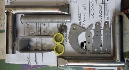

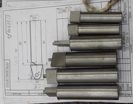

Документация подготовлена с прицелом на серийное производство наборов деталей для самостоятельной сборки.

Борис Борисович, не сочтите за подколку, но зачем такие сложные чертежи для самодельщиков, которые будут строить это всё в лучшем случае в гараже на коленке, надеюсь КД предусматривается таковое, ибо оборонка у нас серийно такие вещи не делает, а аппарат заточенный под серийку (взрослую) априори сложный в кустарном производстве и судя по выложенным деталям еще и дорогой.
Успех Столов именно в простоте конструкции, которая порой хоть и пугает, но позволяет сделать самолет склепкой плоских листов с не сложной гибкой 😉.
Правильно ББ делает, народ надо в строгости и испуге держать, чтоб понимали,что Планэр, это - не муйня из палок и верёвок! ;D
Кстати,@ КБ Альбатрос
я установку замка не понял, хотя вроде обучен понимать... :-[
Там надо б местных разрезов добавить! 😉
А без шероховатости, как детали заказывать? И так нынешние станочники пытаются зачастую игнорировать допуски.  :STUPID
Это не"сложные чертежи",а просто чертежи почти по ЕСКД с некот.упрощениями.В результате работы по ним получается ИЗДЕЛИЕ,а не хай..ц-гуано.
В том-то и фишка,что качество изделия достигается совершенством технологии и не может кустарь достичь промышленного уровня качества по определению,потому мы и предлагаем не только"промышленную"КД,но и готовые детали,от которых самодельщик может плясать,выращивая свой планер. 😎
