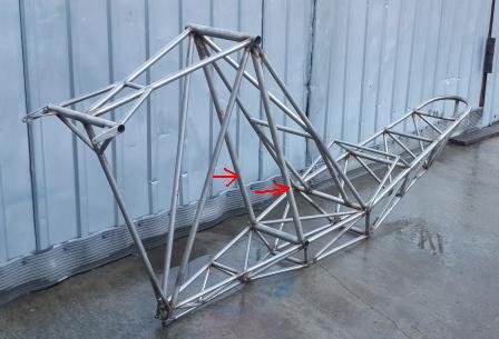

Планер РП15 "Каяк" 115кг
Сравнили ! То-ресурс , а то-автожирщики...
думается мне при таком раскладе веса...про 115(и наверно даже 150)кг можно забыть...
непонятно к чему такое нагромождение фермы??каркас прочности при ударе?
подсмотрели бы хотябы у заокеанских коллег,прежде чем изобратать велик...
в любом случае желаю удачи!слежу за проектом....
З.Ы.Половину можно отпилить точно...уверен что никакими расчетами на прочность такое нагромождение труб не оправдано...(уверен на 200%,что было нарисовано на обум)))
У нашего КАИ-50, фюзеляж был 44 кг 😱, а в 106 кг в итоге вписался.
Если имеете в виду Козла или Суперфлотера заокеанских коллег-то там совершенно другие аппараты, расчитаные на опытных пилотов. Конструкция их ...скорее импровизация, а тут-весчь ресурсная! 🙂
15 кг??? вы что из стали20 ее чтоли изваяли???
Из стали 20 было бы на 300 грамм легче.  🙂  Но на краске добрали бы сверху ещё пол кило минимум.
Боря, я бы добавил одну трубку в диагональ на шпангоут из самых толстых труб, сверху которого передние узлы навески крыла. На случай зацепа крылом при пробеге, разбеге. Не толстую, 16, 18 (20?) мм стенка 1,0 -1,2 мм.  Но штатно, работает и без неё, без проблем. Вообще, для общего обсуждения и рассуждения, поагрегатно весовую сводку. Даже ожидаемую. Ферма, шасси в сборе, консоль крыла, подкосы, балка, ГО, ВО. Так виднее где и что повисло. Я вот сегодня взвесил каркас закрылка и уже покрашенный. Обтяжка Диатекс. 260 грамм обтяжка и покраска. Отлично. Хотя, площадь маленькая. Но, всё равно. Перкалью и эмалитом, раньше, было почти в два раза тяжелее.  😱

Рама, конечно, напоминает ночной кошмар водопроводчика. Уверен, что можно сделать проще и легче. Но с другой стороны это очень профессионально выполненная сварка.
Вы просто не умеете её готовить. Скиньте свой рецепт, попробуем.  ;D

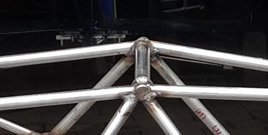

Подскажите, чем обусловлено наличие этих стоек:

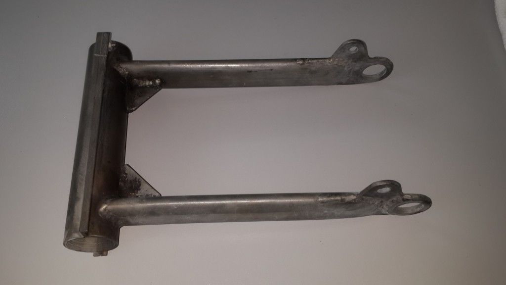

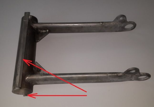

Не будет ли автор так любезен объяснить - а вот эти рельсы на вилке для чего предназначены?
    18,5 КБ · Просмотры: 243
Это разъёмный хомут,для снятия-установки на раму.Внутри фторопластовая прокладка-подшипник скольжения
    9,7 КБ · Просмотры: 212
Теперь понял. Спасибо. А по торцам ограничители будут?
На раме наварены упорные шайбы 🙁
