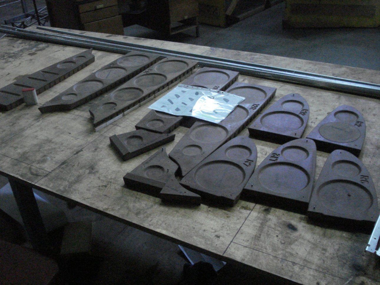

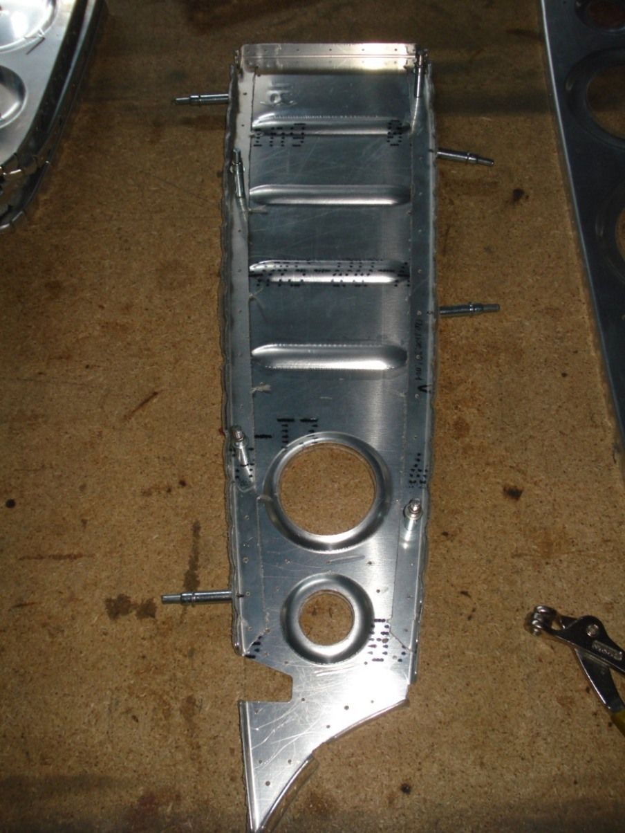

Баленит годится и для формования прессованием и для ручной выколотки
Да сами такие  🙂 Угол пружинения разный на молотке и прессе. Я пробовал выколачивать по штатной для пресса матрице. Трудно и рихтовать потом много. Боря, это так, мелочь. Хотя, когда прессик есть, задел можно наштамповать быстро и много. А правильная нервюрка, она правильно и на место становится.  Работа с такими в удовольствие. Дай Бог и вам  🙂

В планере 516 деталей,в т.ч.23 дет. из труб Д16Т,76 дет.из стальных труб(12Х18Н10Т)
52 соединения болт-гайка.
В этой статистике не учтены детали обтекателя кабины,фонаря и навески СУ с сопутствующими элементами.

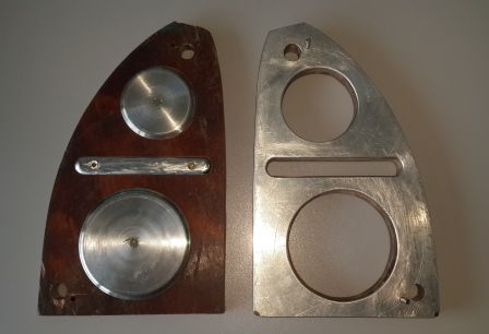

Фото металлич.части формблока носка

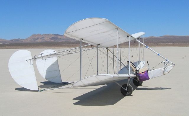

Вопрос а не рассматривали эти планера? они ведь проще в разы и легче на столько же...и стали нет в каркасе..летать можно на бензопиле.. :-/
http://m-sandlin.info/pig/pig.htm
    29,3 КБ · Просмотры: 245
😀Не хочется читать лекцию о различиях в клёпаных и мембранных крыльях.Мне лично уютнее висеть на жёстком крыле со стабильными характеристиками в течение всей его жизни,чего не скажешь о мембране.
И гораздо более требовательны в обслуживании. Сотни соединительных звеньев. Каждое требует осмотр. Такой планер приводит к быстрой потере зрения, усталости мозга, и, как следствие, потере бдительности  😱  В конечном итоге, пилота находят через два дня застрявшего в тросах и уже задубевшего  😱  ;D

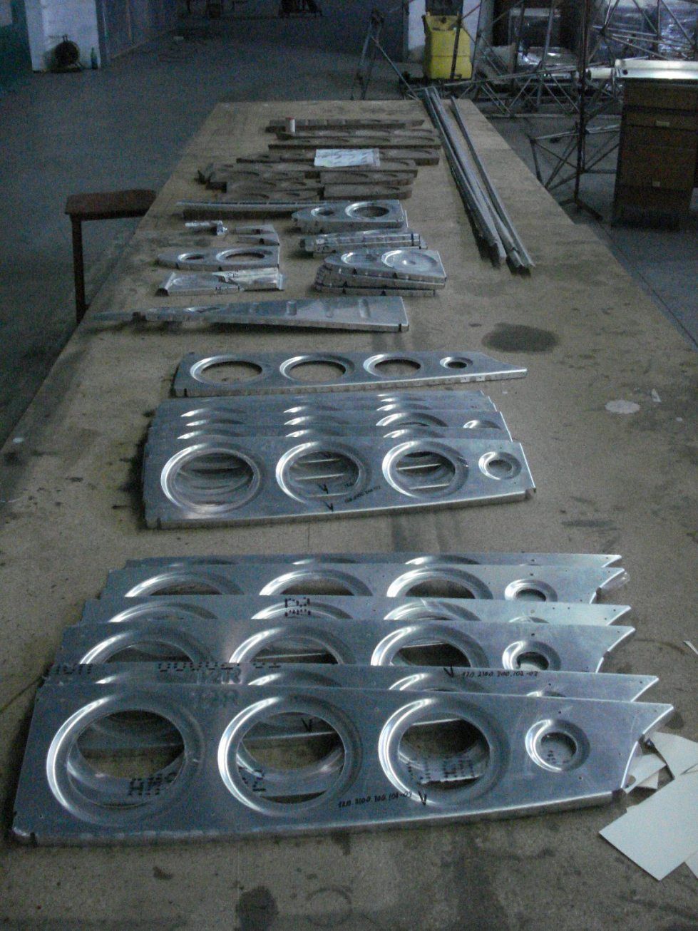

😱 Гаражным прЭссом тут и не пахнет  :-? И 6061 не пахнет. Боря, а если исполнитель поломается? Вариант маневрирования имеется. Типа фистоны или резиновый кувалдометр?
Да мы как бы то же  так же. Только оно уже становится всё дороже тут чем конвоями PQ... северным путём 😱  Хоть и классические нервюрки получаются. Стараемся укомплектоваться на всякий пожарный. Ходят слухи, новые немцы, старое  производство подводных лодок снова размораживают... ;D Сразу цены поползут вверх. В отличии от зарплат.
Оснастка, дело личное и интимное  😉 А вот собранный лобик  или весь каркас крыла. На столе. Без обшивки. Вот где - товар лицом  🙂  Есть собранная консоль, Боря? Общим планом. Такие вещи сразу дают правильный порядок мысли о товаре.
Саня,"лобик" будет собираться в другой приспособе ;D,а пока идёт наработка деталей... 🙂
