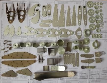

Планер РП15 "Каяк" 115кг
Готовые детали
    29,1 КБ · Просмотры: 275

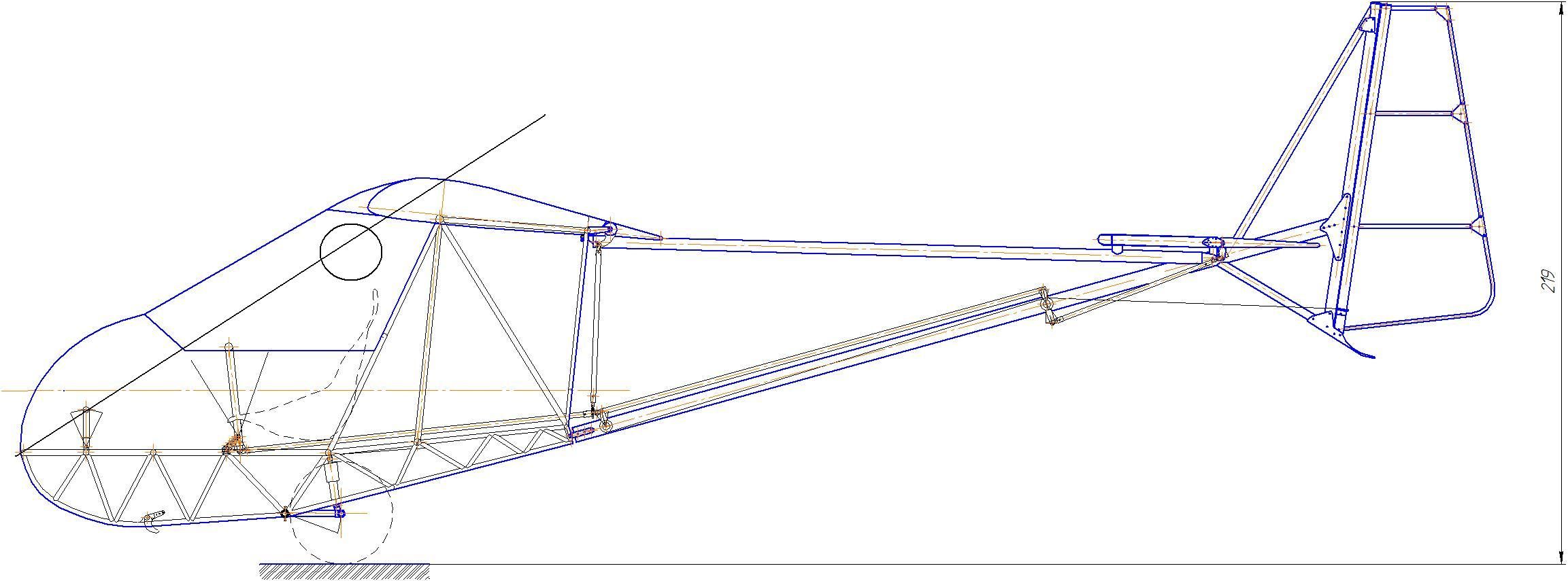

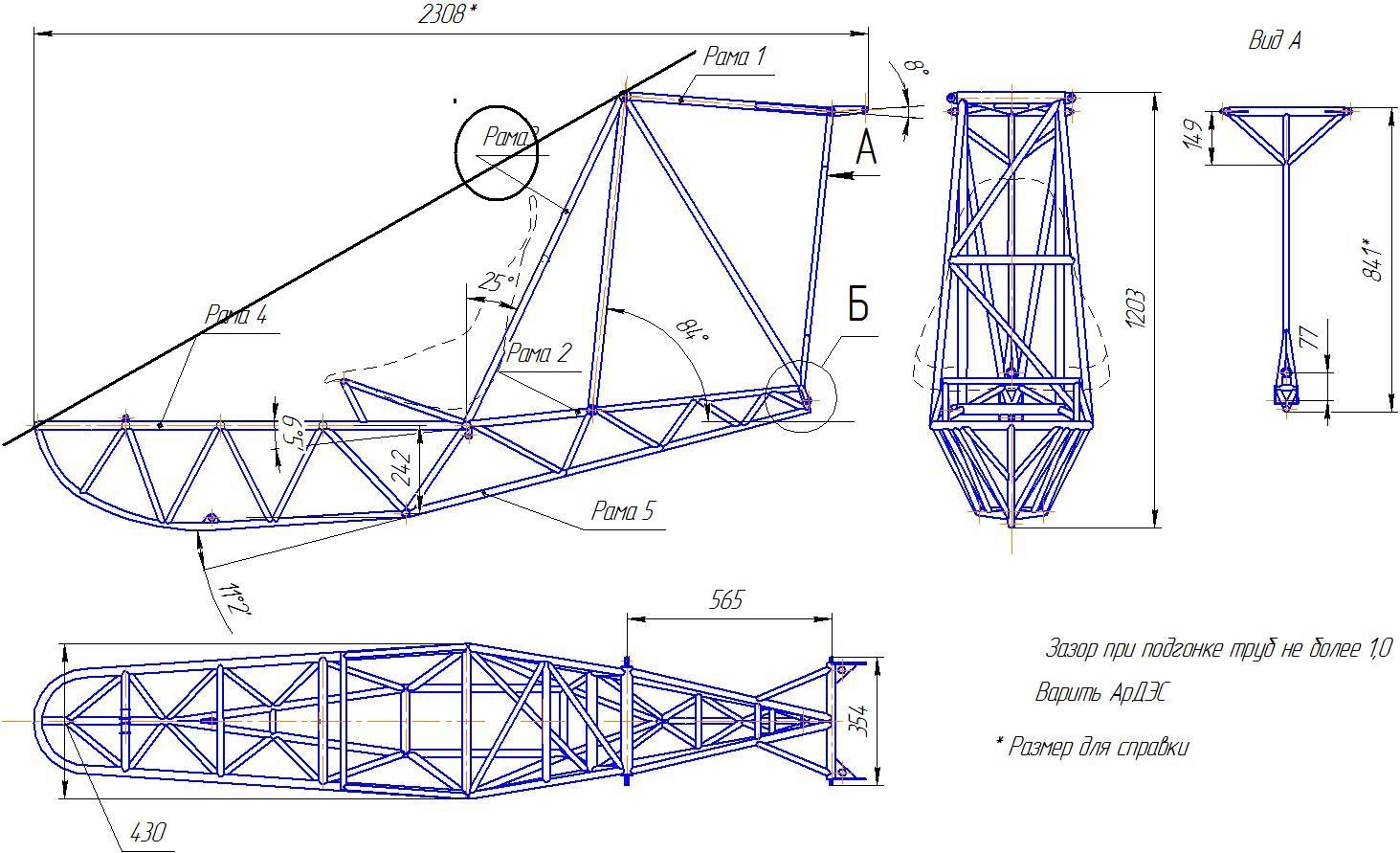

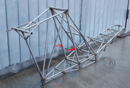

Подскажите, чем обусловлено наличие этих стоек:
К сожалению не заметил вопроса,извиняюсь!
Это стержни связи верхнего узла крепления крыла и подкоса. 😀
Они там явно лишние, внизу ферма, да и то что сверху тоже
Эксплуатация покажет,кто прав.Эта связь свою перестраховочную функцию,как раз и может сыграть.
Учитывая особенности сварных конструкций,принято решение распределить усилия по большему числу стержней.
Городить такую конструкцию не имеет смысла, потом что при скоростном капоте, лобик крыла сомнется и весь удар примет   на себя голова и позвоночный столб( в этот момент она, голова еще вперед кивает насколько хватит шеи, а тут земля навстречу).

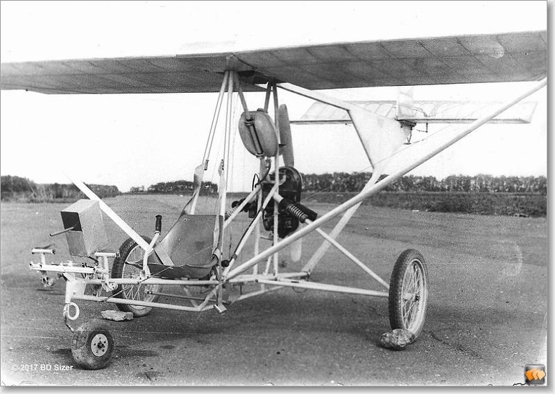

Нечто подобное(по конструкции) было на моём первом самолетике , лет 30 назад.Только попроще. Всё работало, пока не было успешно разбито о планету (без травм пилота). Для контроля целоЧности сварной конструкции, все трубки были соединены сверлениями, имелся ниппель для накачивания воздуха и стоял датчик с лопасти вертолета, реагирующий на падение давления.
В основном не это приводит к ... сильному испугу. А деформация нижней части фермы. Сминается передняя часть внутрь и вверх. Но на "Каяке" сделано как раз с учётом планера для первоначального обучения. Не высокая масса, скорости соответствующие.
Начнётся эксплуатация, а с такой конструкцией нет никаких проблем начинать летать, нюансы в процессе доработаются. Эргономические.  🙂 Вспоминаю БРО-шку после носовой проверки на прочность. Отдавали бесплатно, за "ненадобностью" дальнейшего восстановления  ;D  ...

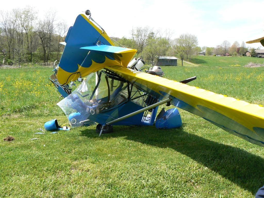

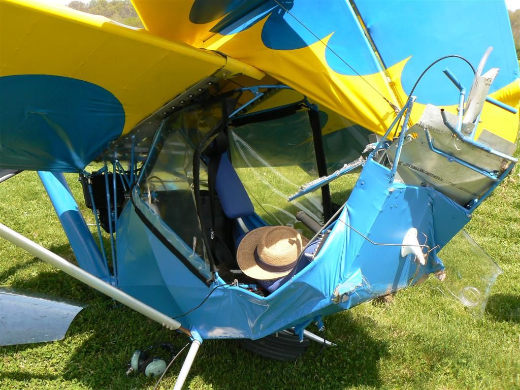

Вот наглядный случай с ЛА большей массы и с учётом двигателя. Пилот жив  🙂
    184,9 КБ · Просмотры: 278
    148,5 КБ · Просмотры: 283
Я понимаю, что на приведённых фото, лобик крыла и поперечина сработали как защита. Но тут и масса больше и .... передок из тоненьких трубочек. В этих, рассмотренных случаях, главное другое, тело не должно встретиться с элементами конструкции перед самим телом. Приборная панель, часть носовой стойки, лыжи. Т.е. в случае деформации чего-либо, пилот не должен смочь  😱 переместится к режущим, колющим и вообще, твёрдым предметам. А на ремнях и с компрессией, тьфу,тьфу.... дай Бог.

Вот результат скоростного капота. Никто не пострадал, небольшой ремонт обтекателя и ПВД. Когда ломали БРОШку-тоже не было последствий для здоровья.
В этих, рассмотренных случаях, главное другое, тело не должно встретиться с элементами конструкции перед самим телом. Приборная панель, часть носовой стойки, лыжи. Т.е. в случае деформации чего-либо, пилот не должен смочь переместится к режущим, колющим и вообще, твёрдым предметам.
Вот это в принципе верное замечание!
Кстати, всякие подобные инцеденты у нас практически прекратились, когда был сделан 2-х местный планер. 😉
Но и это не дало гарантии от аварий и катастроф. 🙁

Вот тут пилот погиб от того что,  смялся лобик крыла.  Кроме лобика  защиты не было.  У Каяка голова пилота там же будет.  А так отделался бы переломами ног.  За спиной пилота ни один стержень не погнулся,  а их намного меньше чем у Каяка.  Городить мощное сплетение труб смысла нет,  если в итоге в самом опасном для жизни месте - голова все защищает  пара нервно из 05мм дюральки и такая же обшивка . Не пропорционально все раскидано.  А брошку в пример не ставьте,  там голова намного ниже и за линией столкновения с землей.  Это емли взрослый сидит,  тоже опасно.  Но он не для взрослых создавался
Можно добавить "дугу безопасности", "кенгурятник", для любителей экстрима на таком планере.  🙂  Можно увеличить строительную высоту кабины и "вогнать" пилота в треугольник безопасности.
@ B.A.I.
При скоростном капоте такого аппарата, лобик практически не страдает. Точнее у нас не страдал, 3-х слойный, с 2-мя торцевыми нервюрами. Если сминается, то сделан явно жидковато. Ваш пример с катастрофой "Фортуны" не характерен, ибо было падение самолёта с полубочки (по вашему же описанию) -это жёсткое крушение, последствия которого трудно предотвратить вообще. Да и голова обычно имеет возможность отклониться вперёд, до упора подбородком в грудь.
У самолёта А-20 имеем вовсе не защищённого пилота при перевороте, но не знаю о погибших на нём при капоте, да и капоты вообще не считаются проблемой для него.
У РП-15 вообще-то очень мощная подкрыльевая стойка!
Я нигде ничего не описывал,  чужие слова мне приписывать не надо .  А-20? На многих самолетах,  и вы прекрасно это знаете,  вопреки нормам никой защиты экипажа от капота нет.  Мощная подкрыльевая стойка Каяка смысла не имеет, можете пририсовать фигурку человека в масштабе ,  размеры кабины даны.  Перегрузка 3 при капоте(задана нормой)  просто расплющит лобик и голову пилота

Да, конечно, до такой степени гнаться за снижением миделя, что голова оказывается в таком стеснённом пространстве при экстремальной ситуации, просто недопустимо. Но есть ещё один фактор с такой компоновкой, концентрация веса аппарата за пилотом. Поэтому, чтобы сделать переднюю часть кабины достаточно прочной, нужно утяжелять конструкцию.
Классическая схема с передним расположением двигателя и верхним крыльев можно считать самой безопасной и в то же время лёгкой конструкцией.
