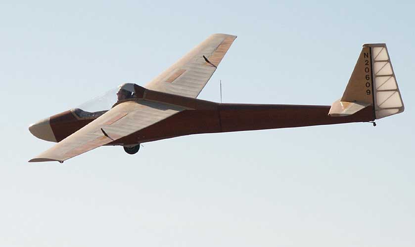

Кстати неплохой вариант  просто  повторить  это.Чертежи есть в электронном виде.
    14,1 КБ · Просмотры: 495
Он по цене как АС4 будет.
Как думаете , АС4 купят или Вудсток.?
Конечно АС4 - потому что пластик.
Вот и всё.
У народа есть деньги на то что приносит прибыль.
Я конкретные вопросы задаю - давайте конкретные ответы.
ВЫ ЛИЧНО ВУДСТОК КУПИТЕ ?
ЕСЛИ ДА, то я хоть сейчас могу начать.
Ну, раз так стоит вопрос ,то я лично  смог бы этот  планер  сам  построить  за 400т. рублей,  для меня особого напряга он не вызывает. Я лишь предложил  как вариант  Вашего творческого развития не более того. ;D
У меня он найдется.Планер совсем не сложный,  единственно это  нужно хорошее длинное помещение. ;D
Что касается сравнения с пластиковым АС конечно качество за пластиком и оно будет  выше,  но  тем  не менее  удовольствие получите не меньшее.Я бы сам  взялся и  чертежи держал  про запас,  хотел для клуба их строить, но клуб  почил,  да и  мне не здоровится....... ;D Кстати  там  можно  внести  много изменений планер  станет легче  не менее прочен,  а главное материала уйдет значительно меньше. Тут  моделисты гигантоманы вовсю  используют  0,35 стеклотекстолит у нас клеят его  ЭД-20 по дереву,  всё держится на ура и  выглядит,  и работает  как металл. 😉
