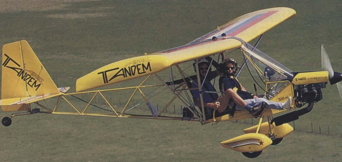

я видел этот самолёт на максе. намой взгляд это и есть дешовый в изготовлении самолёт. Хоть у него крыло и не от АН 2 но оно жесткое. Хорошо себя показал когдато на СЛА такой схемы самолёт из Саранска Махаон назывался. Изготовить такой и ему подобный проще чем тот же самый народный Пайпер.Пусть у него по выше сказанным причинам лётные качества невысоки зато сносовой стойкой рулить куда лучше. В этом я сам убедился.У меня в планах постройка аналогичной машины.Чтобы неплохо летала и карман не апустошила.
Вот нарднее этой 2х местки тежело придумать  :~)

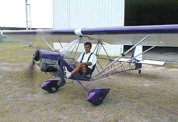

Это то же, но одноместка, правда строго для полетов в шортиках 🙂

Этот воздушный мотоцикл хорош, но для себя я хотел бы что то из семейства трубчатых с плоскостями твердой обшивкой, три посадочных места и носовой стойкой шасси с пухлыми дутиками.
Добрый всем день!
А кто реально может под заказ построить аппарат типа airbike_2_________.JPG  ?
Может кто выпускает подобное?
Представляю, какое там летом удовольствие от полёта🙂
