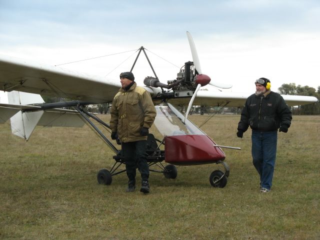

А как такой народный самолет.

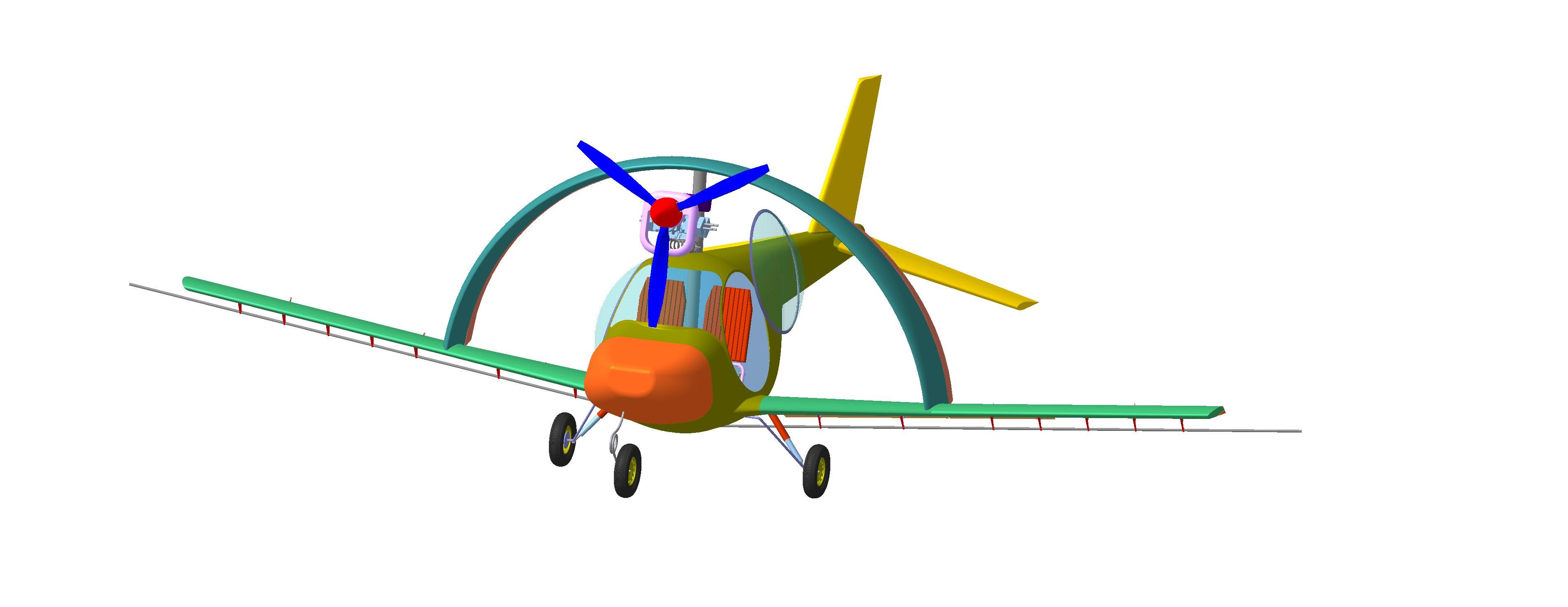

Очень хорошо! А что такое-народный? Думаю, это означает, что каждый человек, пройдя минимальную подготовку, сможет летать. Главное препятствие тут-отсутствие аэродромной доступности для собственника СЛА -ведь оставлять СЛА далеко от дома рисковано! Чтобы СЛА мог садиться на обычную дорогу возле дома, размах его крыльев не должен превышать 7 метров (2 автомобильные полосы). Причем посадка должна осуществляться и при сильном ветре, иначе концепция "народного самолета" -VOLKFLUEGZER теряет смысл! А я строю такую машину сейчас...
А если мусоровоз на правой полосе припаркуется, а ты уже на глиссаде? Не, ты уж давай в 3.5 укладывай размах, тогда сядешь. Я серьезно. А некоторые дороги имеют полосу 3 метра, плюс глазомер, пюс поправка на ветер... Получается, крылья размахом более метра народному самолету вобщем то не нужны, от них одни проблемы.

Для ФОЛЬКФЛЮГЦЕРА важен не только размах крыла, а и соотношение длины разбега к размаху крыльев! Если он сможет взлететь с полосы 70 м при размахе крыла 7 м, то он оправдает свое название, ибо станет возможным взлет с личного дачного участка например, в сторону поля. Как идеал - взлет с конька крыши дома с использованием катапульты! Посадка туда - без пассажиров и груза (высадить рядом в поле) - как на авианосцах, с использованием натянутого захвата-резинки.

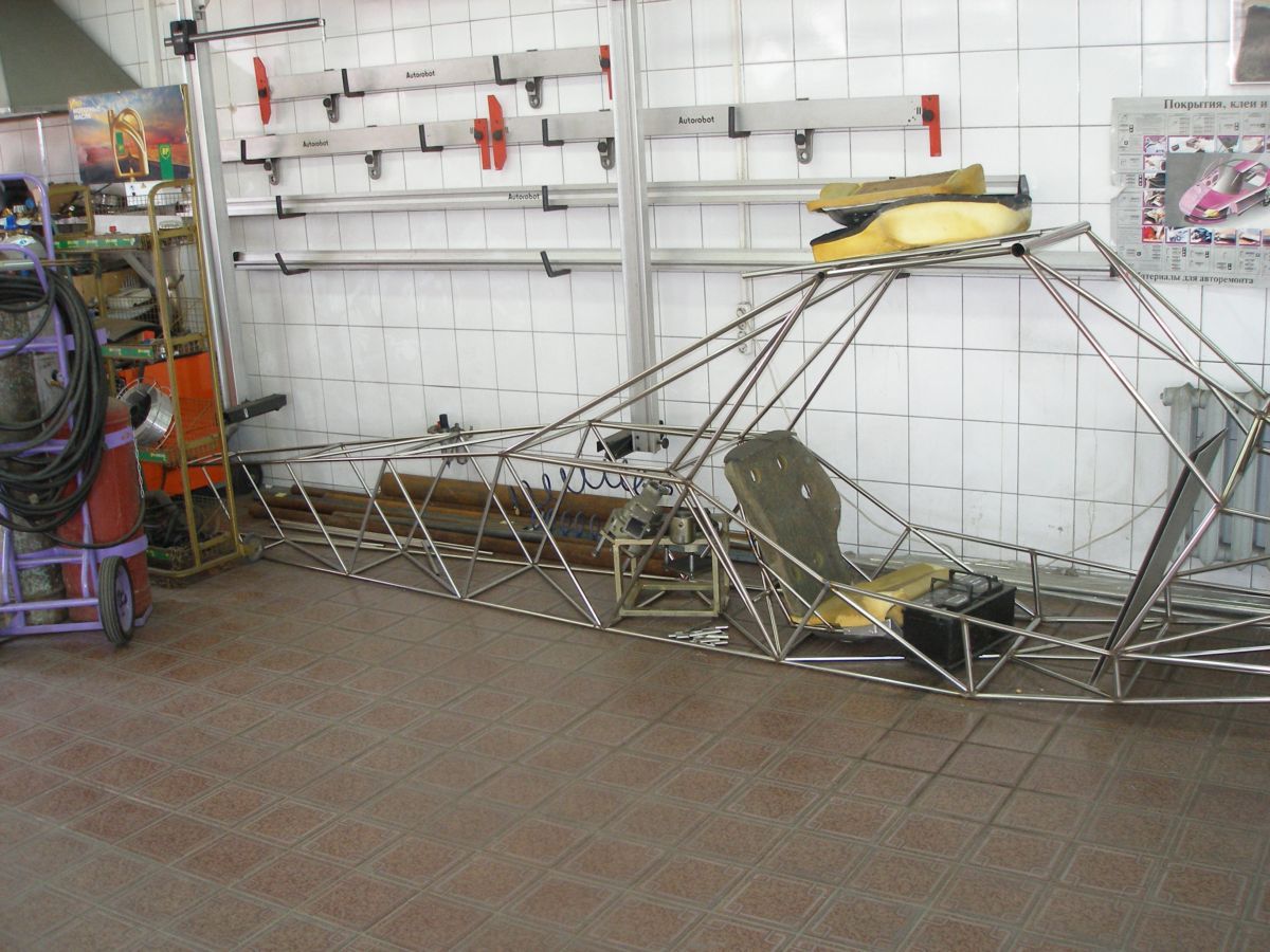

Всем привет!Моё мнение что народный самолёт-это самолёт технологичный в изготовлении из доступных материалов, которые можно купить в любом строительном супермаркете,на металлобазе,на пилораме.Размах крыла это не главный критерий для народного самолёта,а вот сварной фюзеляж из труб это сила!Кто строил тот поймёт.
Сварной фюзеляж - это обязательно. Но размах- это сила. особенно, если речь идет о самолетах типа Airbike или Legal Eagle, клоторые представляют собой склад вредного сопротивления. Увеличивая размах, мы уменьшаем сопротивление индуктивное и востанавливаем приемлемое аэродинамическое качество ценой понижения наиваыгоднейшей скорости. Но для малоскоростного самолета, предназначенного для удовольствия это самое то.
