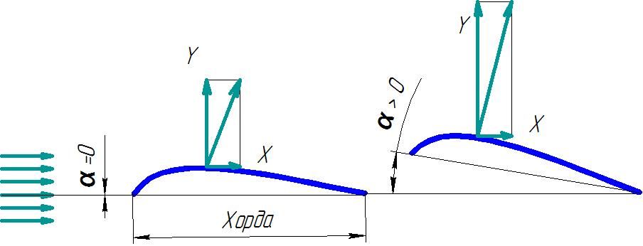

См. рис. И слева при нулевом угле атаки и справа есть ПС, т.к. профиль нессиметричный !!!
Очень хорошо но ..голословно.
На рисунке слева все молекулы воздуха будут задавливать дужку - простите вниз..
Повторяю - условия за форточкой полный штиль.
Левая дужка - строго на линии полета.
Попробуйте теперь (не нарисовать) а физически смоделировать создать эпюры...
И посмотрите ....
