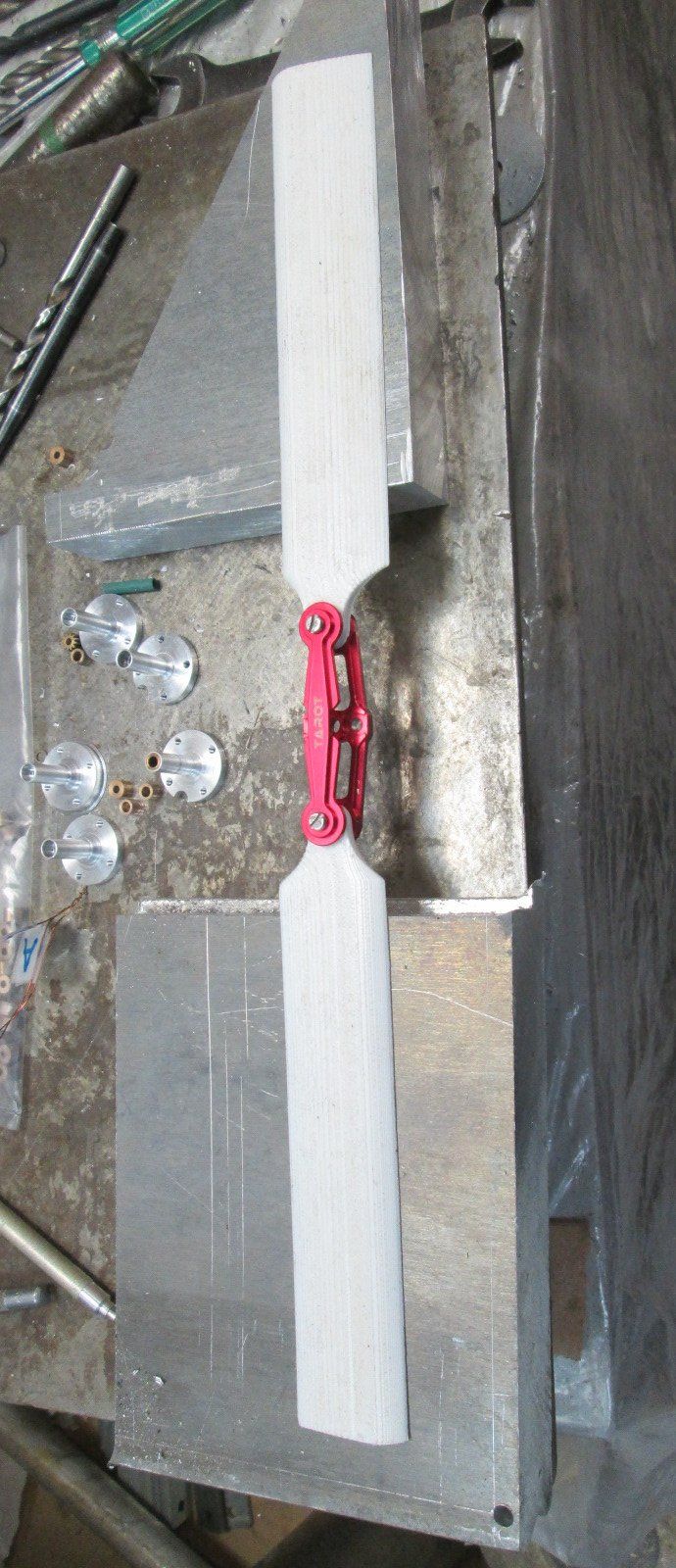

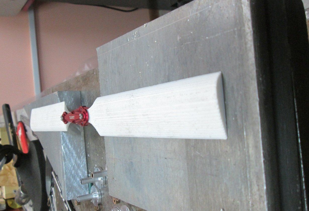

Тем временем, плоский воздушный винт снулевым углом установки лопастей изготовлен.
Посмотреть вложение 434194Посмотреть вложение 434195
Алексей,
если не затруднит, размести пжлст на исп.стенде за пропеллером ленточку (как индикатор наличия или отсутствия напора)
Как я Вас понимаю!!!
Примите совет:
Устанавливая на обычных весах - переверните винт ...он простите, будет у вас ехать ...назад!!!
(назад - это в обратную сторону от ожидаемой Вами)...
Жалко что таким путем приходится изучать азы аэродинамики...

Увы милый Хенрик!
"вертолетка" о которой идет речь (запоминаем) будет давить ВНИЗ.
Но поскольку у товарища обычные электронные весы (со шкалой от нуля) - он этого просто не заметит...
И только Вы могли бы ему подсказать, что надо перевернуть "вертолетку" - вверх ногами...
