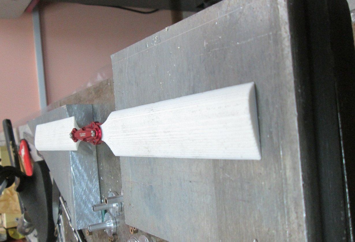

так сможете хотябы подсчитать Су для КАСПЭРВИНГА в медленном,горизонтальном полёте ?

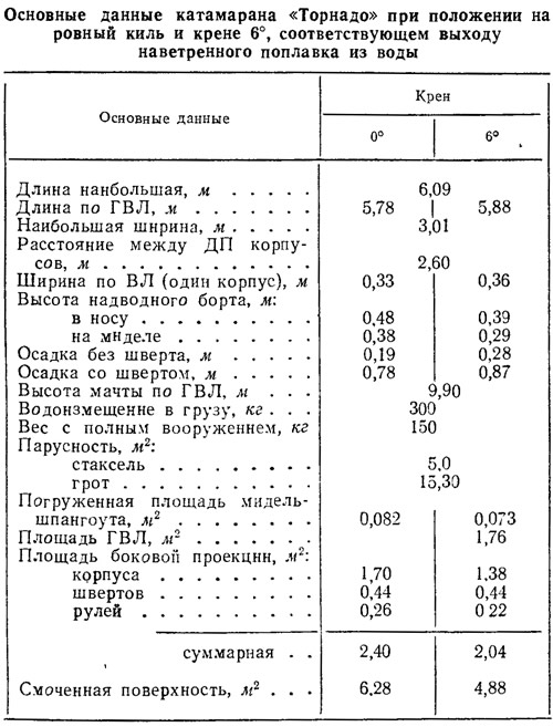

Гравио, я так понял, что катамаранная тема вам не знакома. СОВСЕМ. У парусных катамаранов , в отличие от яхт и швертботов НЕТ килей. По крайней мере в подавляющем большинстве. Противодействие сносу обеспечивает только погружённый полукорпус, проекция ватерлинии которого как раз и есть ненавистный вам профиль. Речь только о водоизмещающих крейсерских катамаранах, тип Торнадо(симметричные продольнореданные) и глиссирующие плывут по своим законам.

Самое удивительное, что это верные утверждения. Однако!.. Однако воздушный винт создаёт тягу не за счёт отбрасывания воздуха, а за счёт создания разности давлений в своей плоскости. Отброшенный назад воздух уносит полезную энергию и уменьшает к.п.д. винта.
Что касается второго утверждения, то оно тоже верно, так как винтов без шага не бывает и ими масса не отбрасывается.

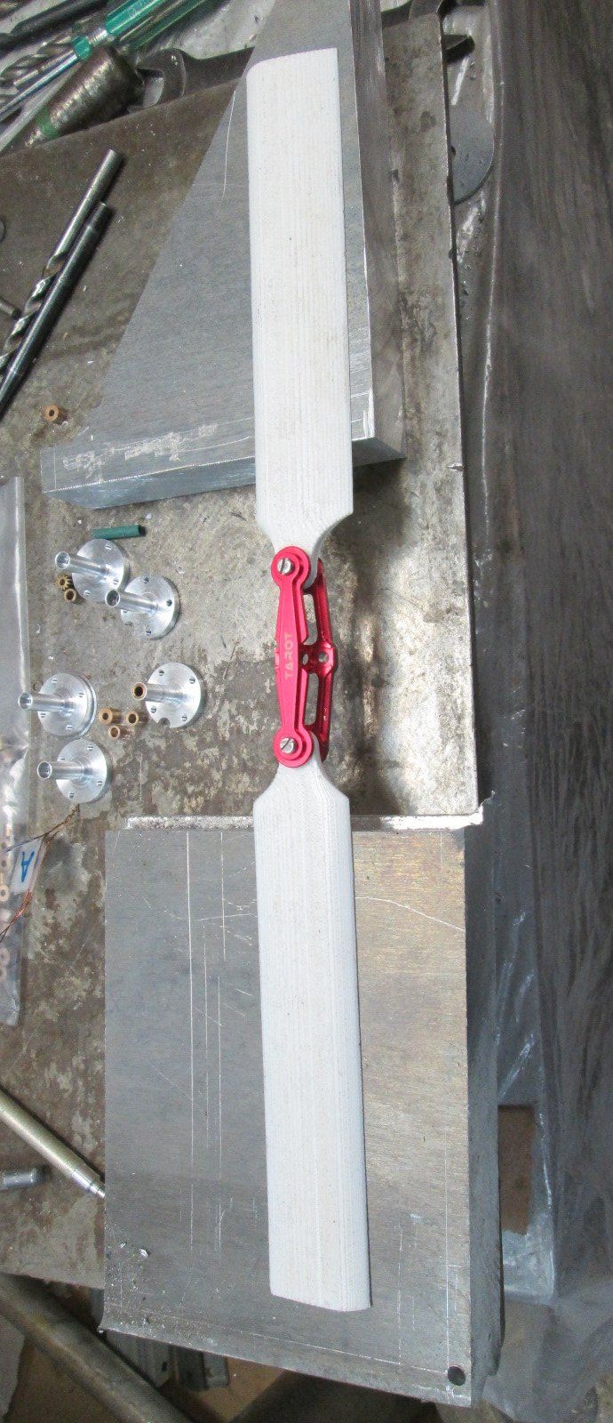

Тем временем, плоский воздушный винт снулевым углом установки лопастей изготовлен.
Это уже ...софистика простите..
Я вашу мысль понял и понимаю и принимаю вашу точку зрения.."курица или яйцо"..
И ... поясню с точки зрения Законов Природы.
Чтобы понизить давление ...нужно в реалиях удалить часть молекул воздуха .
И куда эти молекулы девать? Кругом - однородная среда.
Правильно - отбросить назад и получить - ре-акцию..
Нормальный
винт (с шагом)не ждет пока "Даниил Бернулли разрешит снизить давление" и затем окружающие невозмущенные молекулы толкнут лопасть в зону разрежения, а сам ввинчивается в эту однородную среду с поступательной скоростью...
Профилированные лопасти но БЕЗ шага - возмущают воздух в плоскости вращения и только...Жгуты - равномерно распределяются вокруг ометаемой площади...Тяга - 0 что собственно завтра и увидите...
Ужас..
Сообщаю - "Торнадо" имеет как раз симметричные корпуса
И подветренный корпус - создает боковую гидродинамическую строго по Ньютону...

Вы очень не внимательны. Ещё раз прочтите. Я сказал только о водоизмещающих корпусах. Торнадо и глиссирующие я вывел из обсуждаемых профилей. Глиссирующие вне обсуждаемой темы. И хотя Торнадо имеет симметричные округлые обводы, основное его предназначение глиссирование с продольными реданами. И У НЕГО ТОЖЕ НЕТ КИЛЕЙ!

А вот моторные суда - да,,вполне допустимо строить с несимметричными обводами корпусов..для ускорения потока .между корпусами..
Никаких ошибок с моей стороны не было, а вот то, что Вы сейчас сморозили......Поток между корпусами всегда принимался, как вредное явление и на моторных судах внутренние борта катамаранных поплавков чаще всего были абсолютно плоскими. Мы же говорим о профилях выпуклых и они применялись только на тех судах, о чём я глаголил выше, т.е. тех, где один полукорпус идёт над водой и работает только внешний. Что вода, что воздух...только 800 не забыть учесть.
Прошу всех кто не видел "Торнадо" поверить мне что:
Гоночный катамаран Торнадо простите - имеет КИЛИ или как говорят мариманы
шверты..
Привожу таблицу с ТТХ..
Ничего личного...

Шверт и киль имеют похожее предназначение, но это не одно и тоже . Киль - массивное перо, входящее в состав несущего корпуса. Шверт - выдвижной орган, применяемый по мере необходимости. Необходимость возникает только тогда, когда корпус глиссирует, т.е. скользит по поверхности и не может обеспечить противодействие сносу. Я сразу исключил Торнадо и все глиссирующие из темы о ПС профиля. Для самых непонятливых : речь идет только о водоизмещающих корпусах.
