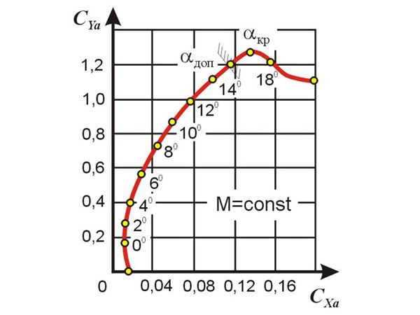

В авиационных кругах этим общеизвестным фактом является то, что несимметричный аэродинамический профиль при угле атаки, равном "НУЛЮ" будет создавать подъëмную силу.

Вот картинка типичной поляры крыла. Видно, что при нулевом угле атаки подъёмная сила больше нуля.
