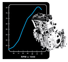

Диаграмму конкретно к этому жвижку не нашёл, но судя по вот этому:
При мощности в 108 коней, на оборотах в районе 6 тысяч, мотор выдаст что-то около 54 коней... В принципе, если втыкать не через 6ю передачу, то мощность можно существенно увеличить.
На 4 передаче, обороты движка будут уже 7115
На 3 передаче - 8 208
Как-то так...

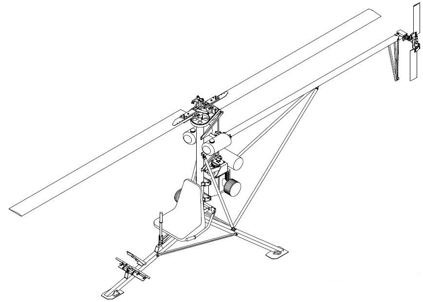

Akson сказал(а):
Кстати, сразу вопрос, в массу 115 кг пустого веса вертолета планируется влезть, или не обязательно?
Если рассматривать вариант ультралайт, с рамой ввиде алюминиевого скелета, то конечно хотелось бы вместиться в 115 кг...
    44,2 КБ · Просмотры: 241
Если отпилить коробку от блока то думаю весь блок станет намного менее жестким чем планировалось .Япошки небось все на компутерах моделировали .Лишнего металла у них в стране нету-экономят везде,так что может развалиться ваш "ампутированый" движок.Выкинуть все лишнее из коробки,а литье не трогать.

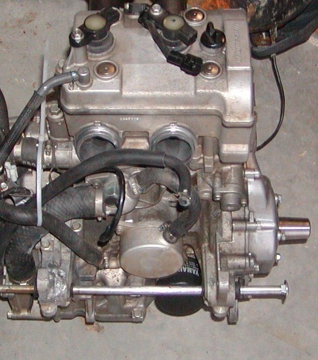

Посмотрел  двигло Genesis 80Fi - два цилиндра, 500 кубов, 80 лошадей, вес меньше 40 кг!
Поищу где его взять отдельно от снегохода...

Посмотрел  двигло Genesis 80Fi - два цилиндра, 500 кубов, 80 лошадей, вес меньше 40 кг! Поищу где его взять отдельно от снегохода...
Хрен его найдешь, отдельно, все вроде перерыл, разве что на Ямаху запрос еще не отправлял  ;D

Есть все-таки в продаже двигатели, пробег 2...4 киломили. Но цена уже пугающая, в отличие от мотоциклетных. Ценообразование вообще не понятно - за что тут такие бабки просят (2,5-4,5 килобакса), и это еще надо привезти и растаможить... Я блин в шоке 🙂
Еще, у них много отказов с вылетом шатуна наружу - по забугорным форумам такая статистика наблюдается. Видать что-то сильно недоделано в этой Ямахе.
А вообще - по массе, мощности и габаритам, самый вариант вроде как. И крепления удобные, и к коленвалу есть за что прицепиться.
    87,7 КБ · Просмотры: 256
