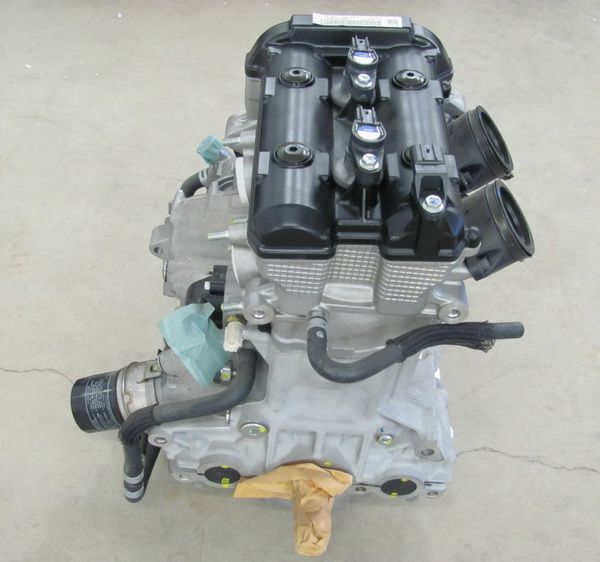

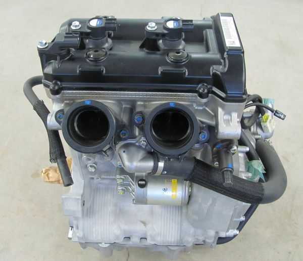

Информации для. Вот такой движек, новый, в заводской упаковке, лонгблок, т.е. все кроме впуска, выпуска и мозгов, обошелся в 108 т.р. уже в Москве. Вес 65 кг. 123 силы при 8350 об. Это снегоходный 4-х тактный Arctic Cat Z1.
Ух ты, красавчег движок. Масса только не фонтан, но вариант, спасибо!

Взял все там же - http://www.ebay.com/itm/Arctic-Cat-...Parts_Accessories&hash=item4601dd290d&vxp=mtr
Взял все там же - http://www.ebay.com/itm/Arctic-Cat-Jaguar-Z1-TZ1-1100-4-Stroke-Snowmobile-Comple...
Вот черт, стоило купить один цена оставшихся подскочила на 450 долларов. Вот он звериный оскал капитализма  😱. А я планировал еще один взять... 😡

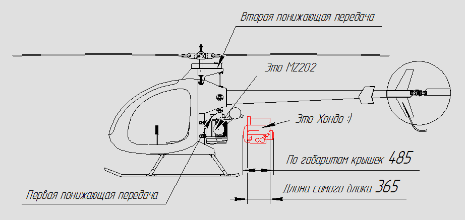

Вот скрин двойной редукции, нет там никакой великой массы - шкивы алюминька + ремни...
Ну и в случае с хондомотором, первичный редуктор уже в нем (КПП, избавленная от лишних потрохов), то есть опять же экономия в весе.
Ну и до кучи воткнул габаритную 3D модель хондодвига, чтобы сопоставить его размеры с оригиналом... Понравились пропорции... 🙂 Он конечно весь неудобный, в плане компоновки, но вес/отдача/стоимость, у него пока самые бодрящие.

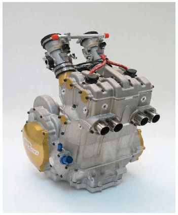

Еще нашёл, пожалуй самый оптимальный вариант. Движки производителя MAXSYM. Четырёхтактные, с электрозапуском, объём 500 и 600 кубов, мощность 110 и 105 сил соответственно. Первый высокооборотный (14 тыс), второй не сильно высоко (11,2 тыс).
Прикол в весе - с КПП весят 37,5 кг, без КПП - 30 кг...
Спецификация на движки прилагается. Отослал запрос, производителю, очень интересно, сколько они стоят... Сайт: http://www.maxsym.com/
