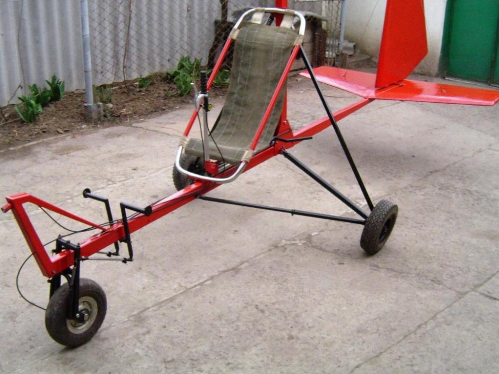

А Вы что-нибудь построили самостоятельно, пусть и не с "чистого листа"?
Пока только достраиваю начатое не мной...(фотка ниже), буду ставить на поплавки... Ещё ультралайт в работе, но это пока закрытая информация, т.к. особо показать-то нечего, да и нет необходимости как-таковой 🙂
Вы только критиковать и блестать теорией можете?
Сами же говорили, что критика приветствуется, так чего обижаться? Ну а про теорию...просто много работал в этом направлении, и даже преподавал немного 😉 Кстати, именно поэтому, произведя некоторые расчёты и реально оценив свои материальные и производственные возможности, от постройки в-та отказался. Может быть, когда вы построите свой, я вновь вернусь к этой теме :🙂
Замечтательный аппарат будет 🙂 Кстати, что Вы решили с мотором, если не секрет? 🙂

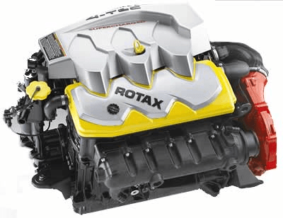

Akson сказал(а):
А вот это походу действительно предел мечтаний.
Да уж, только в продаже этот предел мечтаний почему-то не числится. Если кто знает, что это за агрегат, поделитесь инфой. Я нашел только 2-х и 4-х горшковые ротаксы...

Нашёл таки в продаже этот трёхцилиндровик от Ротакса. Непонятна его масса, но видимо не сильно легкий:
Type. . . . . . . . . . . . . . . . . . . . . . .SOHC, four valves per cylinder with multi-port fuel injection
Intake system. . . . . . . . . . . . . . . . Supercharged with intercooler, 52mm throttle body
Bore x stroke . . . . . . . . . . . . . . . . [highlight]100mm x 63.4mm[/highlight]
Displacement/hp . . . . . . . . . . . . [highlight]1494cc /215hp[/highlight]
Compression ratio . . . . . . . . . . . . 8.4:1
Cooling . . . . . . . . . . . . . . . . . . . . Closed-loop cooling system
Fuel type . . . . . . . . . . . . . . . . . . . Premium unleaded
    61,9 КБ · Просмотры: 256

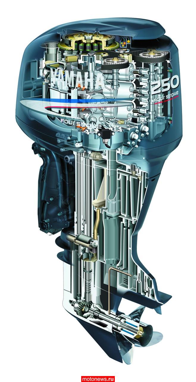

предлагаю  вам присмотрется к двигателям от подвесных лодочных моторов.
у них как правило колено вертикальное что в вертолетной схеме предпочтительнее.
ктому же щас появились  четырехтактные ДИЗЕЛЬНЫЕ!!!
меньше гимора с редукцией и впечатляющий крутящий
предлагаю  вам присмотрется к двигателям от подвесных лодочных моторов.[highlight]у них как правило колено вертикальное что в вертолетной схеме предпочтительнее.[/highlight]
Спасибо, ушёл копать... 🙂

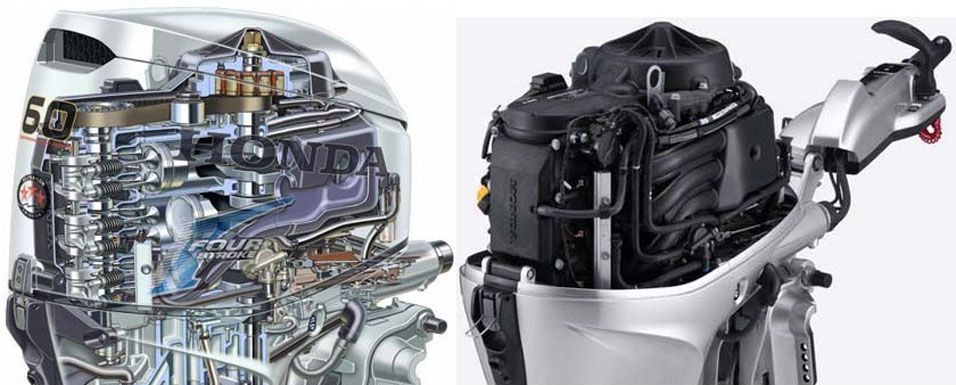

Honda BF-60-A-LR-TU      4-х тактный      60 Л.С.      [highlight]110 кг[/highlight].      электрозапуск      [highlight]346.300 руб[/highlight]
Тихий ужос...
Если кто-нибудь обладает ссылкой на "рентреновскую" фотку лодочного мотора, прошу поделиться. Очень непонятно, что он представляет из себя внутри, и можно ли его избавить от скорлупы с редуктором и винтом...
Нашёл, если выкинуть весь аппендицит, который болтается под самим движком, то вероятно может получиться очень компактный и лёгкий мотор... Только стоимость этого агрегата, и то, что вместе с ним идет половина "паразитного", но очень хорошо оплачиваемого веса... Тупиковая мысль. За эти деньги можно купить авиационный двигатель, по ссылкам выше, еще и останется на растаможку.

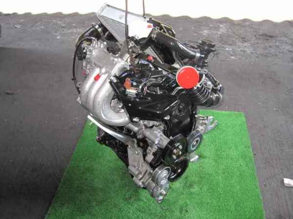

Может кому пригодится - двигатель Митсубиси и Ниссан. Делают и там и там 🙂
Модель двигателя: 3G83-T, бензиновый, с турбонаддувом
Тип ГБЦ: SOHC
Количество цилиндров: 3
Объем двигателя, см3: 657
Диаметр цилиндра/ход поршня: 64,5/64,5
Мощность двигателя, л.с/оборотов-мин: 65/6000
Крутящий момент, н-м/об.мин: 81.7/4000
Степень сжатия: 10.00
Материал блока - на старых моделях чугун, с 2012 года алюминий. Стоимость движка 2005 года (считай в смазке) в России будет примерно 45-50 рублей.

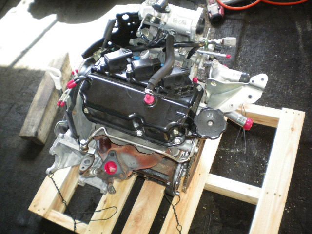

Смотрите еще Suzuki K6A и K6AT. И Honda P07 и P07T. Хонда интересная, но редкая. По этим движкам была инфа на форуме, искать надо.
Посмотрел, редкий и тот и тот, но в наличии есть оба, ценники народные вполне. Что интересно с ними, так это алюминиевый блок, да. Но все автомобильные движки, не отличаются компактностью, и это огромный их минус, как впрочем и диапазон оборотов...
Вам какой диапазон нужен?
В идеале, хотелось бы иметь 8000 максималки (в зеленой зоне тахометра, чтобы на 5-6 тыс/мин ресурс не сильно гробить), но на автодвижках это невероятно, к сожалению.
