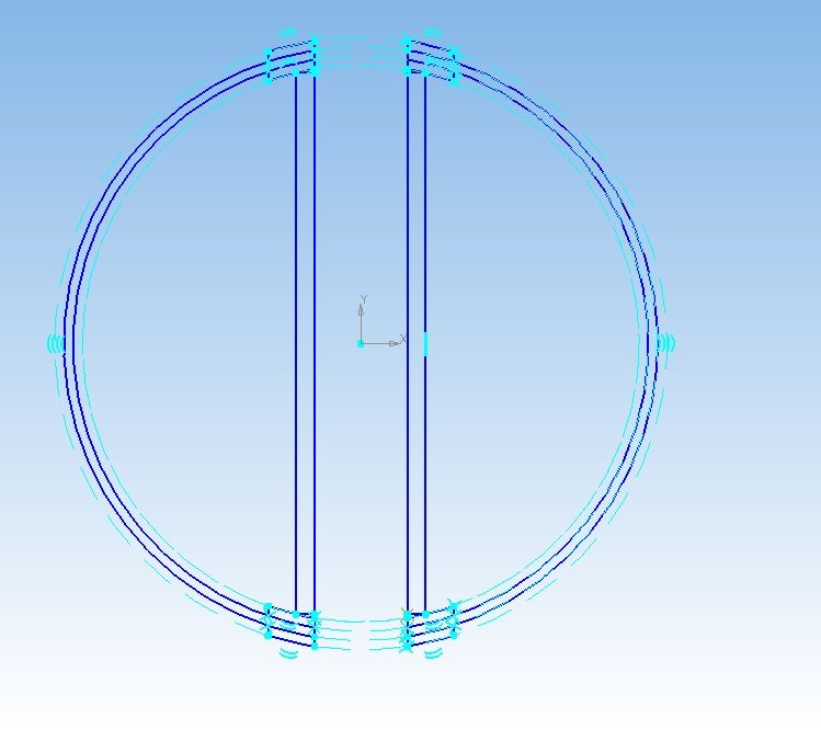

Еще интересен этот момент:

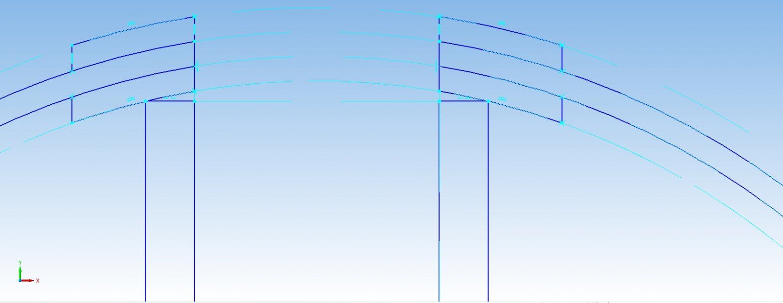

По быстрому накидал схемку.
Та трубка, что приварена к фюзеляжу, постоянно касается (и ударяется, исходя из того, что там люфт) об лонжерон, а вернее пластины, те что приклепаны. И касается она постоянно углами трубки... Интересно как это сказывается на ресурсе той самой трубки?
Теоретически, закруглить эту трубку под радиус будет не правильно (на заднем лонжероне) тк при складывании крыла там будут деформации.
По мануалу нужно закруглять. А кто мешает закруглить и назад немного? ;)
