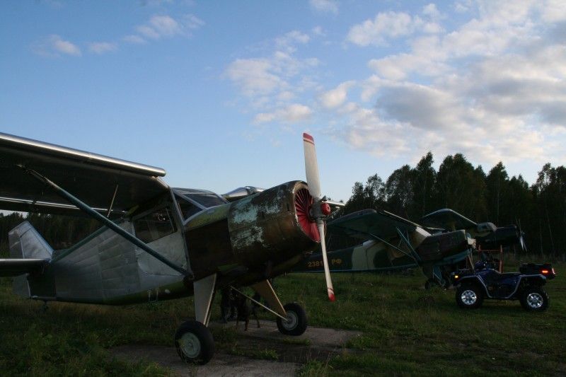

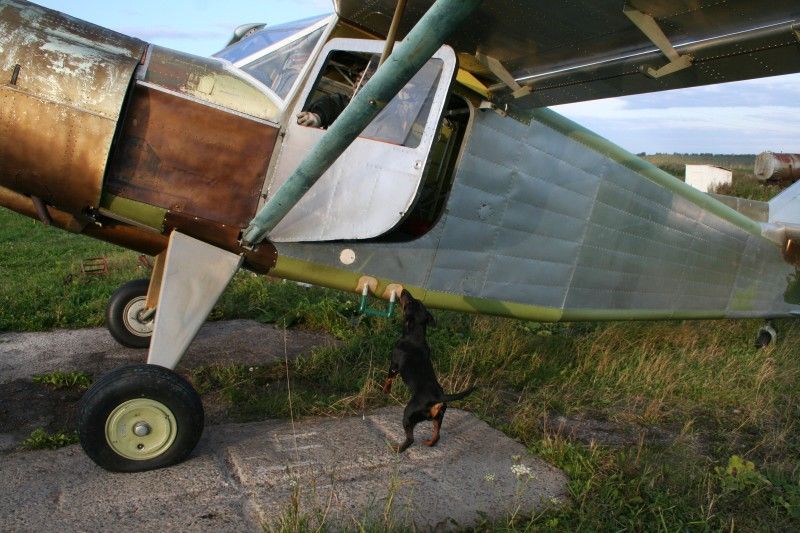

Поднялся в небо ПЛ-12.
Пилота встречает верный пес породы ЯГдтерьер!!! 🙂 по-кличке Вандам

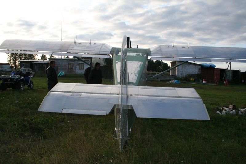

Виталий Николаевич ! Мои поздравления!Рад что ваш самолёт полетел!  ....в мастерской он выглядел как то поменьше 🙂
Очень симпатичный. Скажите пожалуйста, а какой у него полный полетный вес?
Крыло у него только похоже на крыло CH-701, а на самом деле это не так.

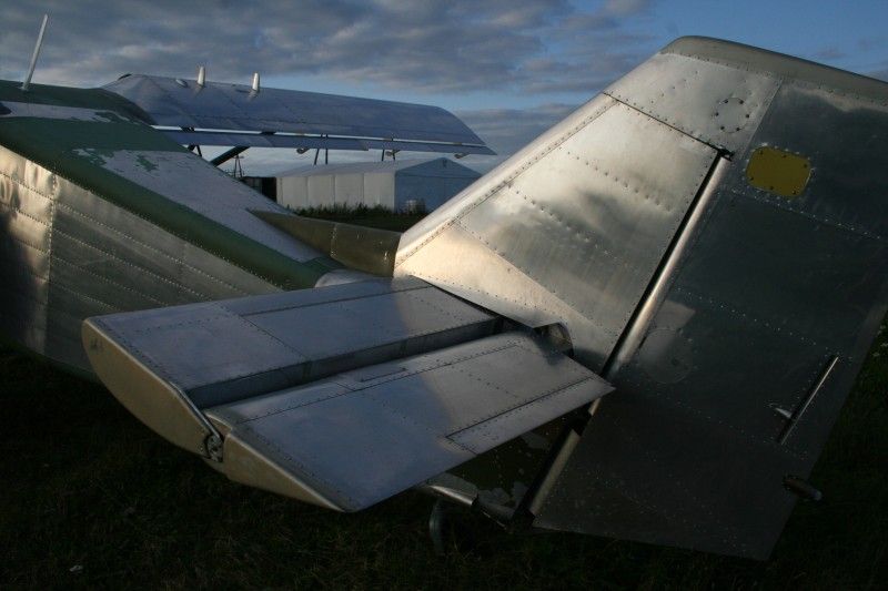

СH-701 имеет  двухлонжеронное двухподкосное крыло с контрподкосами, причем задний лонжерон, скажем не совсем лонжерон, а 0.6 мм П-образный собраный из ~400 мм  отрезков "heavy rear chanel", соединенных 1.5 мм толщиной уголками. Здесь же одноподкосное крыло..., и вероятно полностью другое "изнутри" тоже, во всяком случае нервюры в крыле стоят чаще начиная от подкоса к законцовке, чем в оригинале. Какая толщина обшивки крыла, в отличие от 0.4 мм CH-701?
Полная полетная масса-1230кг.
Бедный ЯК-12 🙂
Вообще похвальное трудолюбие. А какая идея самолета ? Или просто под руками была носовая часть Яка с мотором ? На 260 сил (cудя по валу АИ-14 стоит) ясно что будет летать,но вот задумка не ясна.
Под крылом CH-701 такая взлетная масса не может быть, потому что оригинальное крыло расчитано на MTOW 590 кГ +4.5 -2.5g . Крыло однозначно полностью другое... разве что только внешне с зависающими элеронами и законцовками...
Или только с одним пилотом 45 кГ весу, в безветрие "блинчиком", со стаканом топлива в баке и с зубной щеткой в багаже 😀
Безусловно это крыло больше. Так, я же и написал по-моему "крыло типа столовского". Самолет летал с зполной загрузкой-т.е кроме зубной щетки в багажнике еще в салоне было трое крепких мужчин ;D
