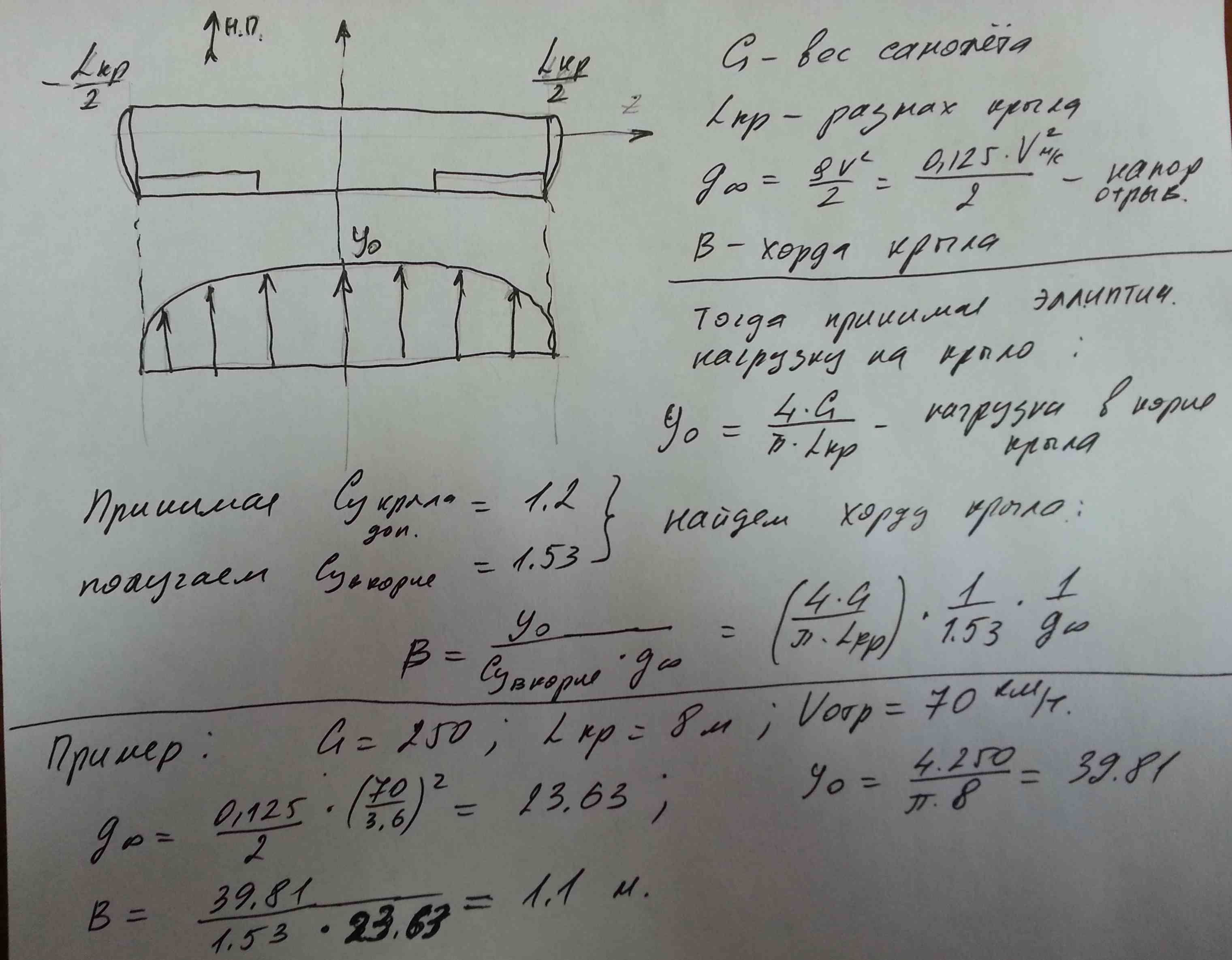

Здравствуйте, подскажите какой должна быть ширина крыла при длине крыла в 11м, чтобы крылья несли остальную часть самолёта массой 700кг+собственный вес.
Сколько они примерно должны весть?

Ну может примерно Я посмотрел у Цесны 172, как раз 11м, но мне непонятно сколько весят её крылья отдельно от всего остального.
Может есть какая-нибудь простенькая программа в эксцеле?
Думаю понятно будет
    219,3 КБ · Просмотры: 244

Да. Есть решение проще.
Есть понятие нагрузка на крыло.  Его достаточно. Любой самолет по своему типу и предназначению заточен под свою нагрузку на крыло. В моделизме этим пользуемся и сразу по цифре "нагрузка на крыло" и размеру самолета делаем вывод о том что перед нами за модель и как поведет себя.
Так что можно глянуть типичные самолеты с похожими характеристиками и проанализировать их нагрузку на крыло. А затем из нее найти требуемую площадь крыла.
