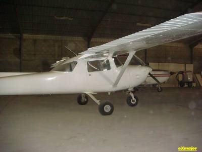

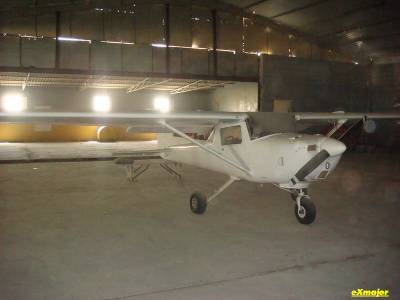

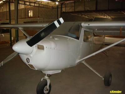

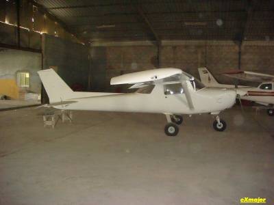

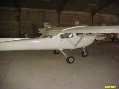

...смыли, загрунтовали-подготовили, покрасили в белый цвет!(не дешёвой краской - Clear Urethane)
...всё готовая оконченная работа...(ещё не решил хозяин наклейки клеить или красить...дальше!)
...на всё про всё 5 500 AED(1 500 USD)...
...ВСЁ ОТНОСИТЕЛЬНО... :exclamation

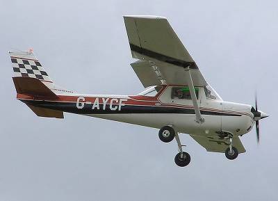

...хозяин цессны хотел, что-то такое...
