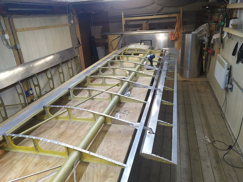

Активная фаза полетов завершилась с одноместным Калибриком. Разобрали его, подготовили к зимнему хранению. Сейчас и в работе двухместный вариант Аэробайка. Покраска, сборка, настройка. Игорь занимается этим. Если найдет время, прокомментирует. Планируем весной-летом полетать на нем.
А можно подробнее про изготовление крыла для двухместного,как нервюры крепили, и.т.д фотографий ..
