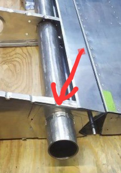

Ещё вопросы: усиление нервюры и крепление к трубе каким образом ? Клепка или клей? И крепление подкосов если есть фото выложите пж!
Присоединяюсь к вопросу и еще покажите крепление крыла к фюзеляжу. А так же расскажите о полетах зимой, при какой температуре и сколько времени продолжительность полета с учетом открытой кабины. Владимир.
Клепали нервюры внутри.это декоративный элемент и в тоже время как усиление, хотя усиления как такового нет.
