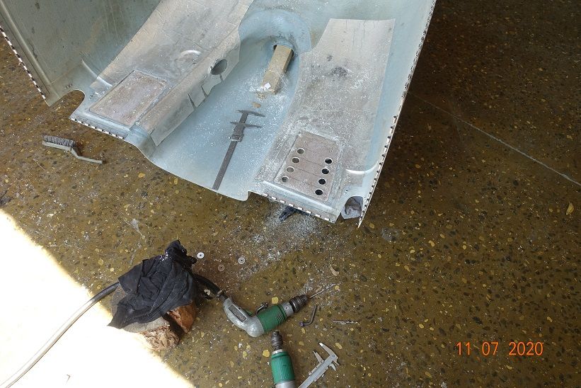

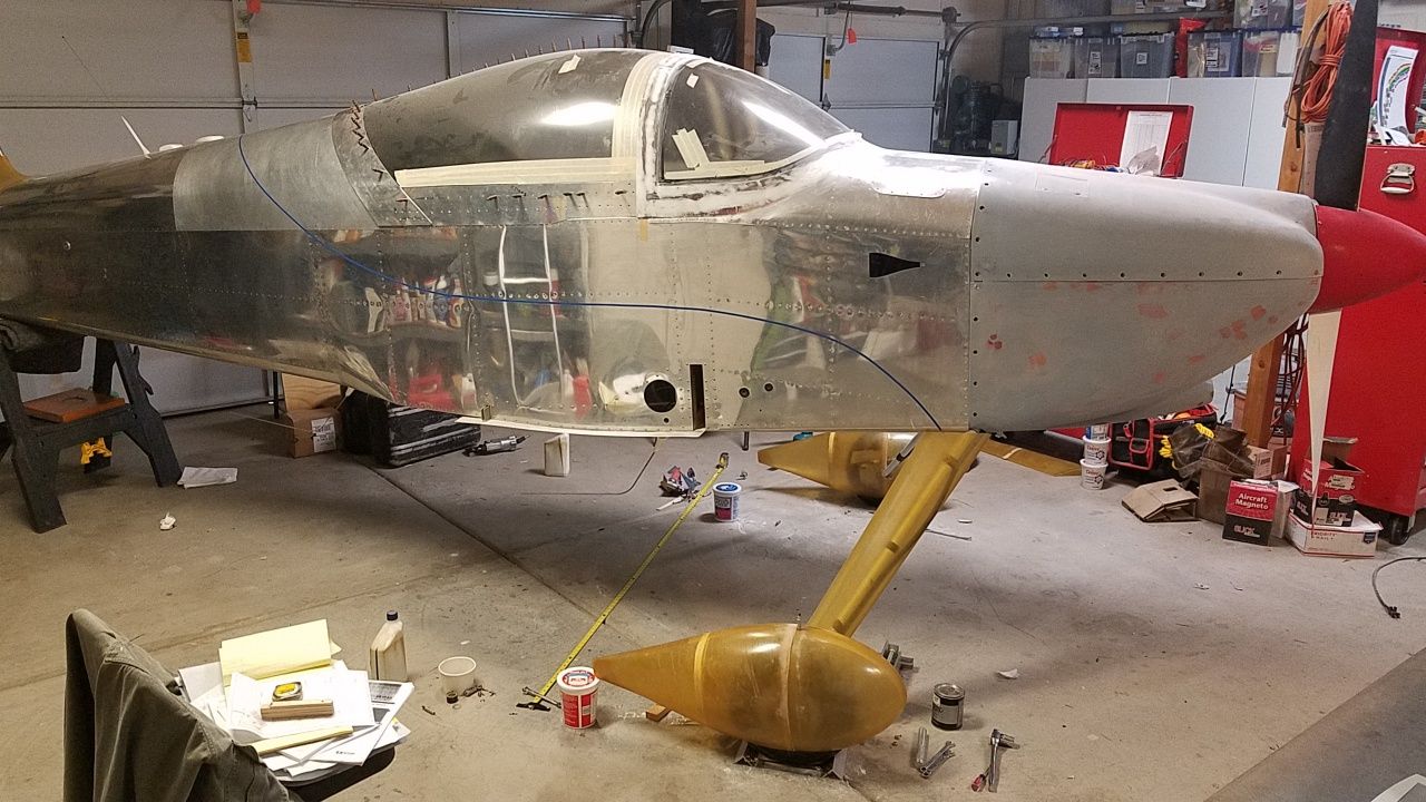

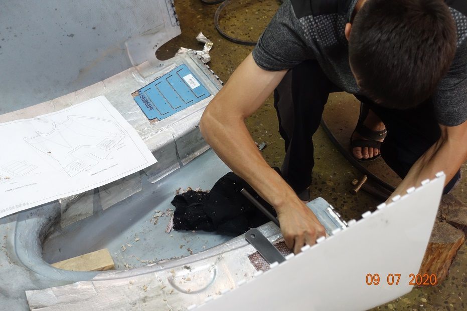

Добрый день всем!!! Подскажите может кто сталкивался, начал течь бак левый, ближе к физюляжу где крепится крыло, течет по герметику внизу я понимаю что проклеить нужно из нутри, вопрос снимал ли кто либо баки с RV9 или кто сталкивался, и как решали проблему. Заранее спасибо.
Если течёт из под прокладки топливомера, то возможно высыхает пробковая прокладка. Если баки на стоянке держать с более половины наполненные топливом, то прокладка набухает и течь может прекратиться.
Там одна большая прокладка, пробковая. А вторая маленькая, резиновая. Течь могут обе. Я, когда собирал, послушался американскую трудящуюся массу, а не инструкцию. Пробковую выкинул, приклеил на герметик. 10 лет уже не течет, правда бензин там только 5. А резиновую зачем-то поставил по инструкции, она и потекла лет через 4. Выкинул совсем и на герметик.

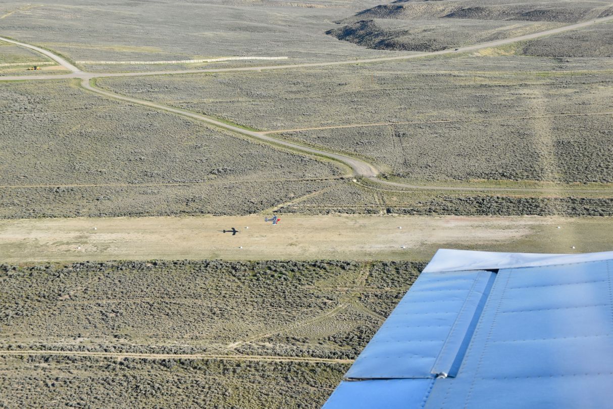

Взлёт по плану. Пункт посадки - Космопорт (48U Greater Green River Intergalactic Spaceport). Я там садился несколько недель назад и в этот раз не планировал. Полоса не для эРВишек.

Бежит из под клепок левее от топливомера, из под герметика
Бежит из под герметика в углу бака.

Is the leak bad, significant? If it is small, minor, I would wait to fix. To fix, you must remove the tank, remove the large access cover under the fuel sender, then coat the leaking area on the inside of the tank with a generous amount of proseal. Needs to dry for about a week before adding fuel.

Проблема решилась довольно просто, был перетянут слив отстоя из баков, и между баком и самим физюляжем образовывалось расстояние и происходила течь, вывод не перетягивать при затягивании. Таррировал бак и после этого побежало.

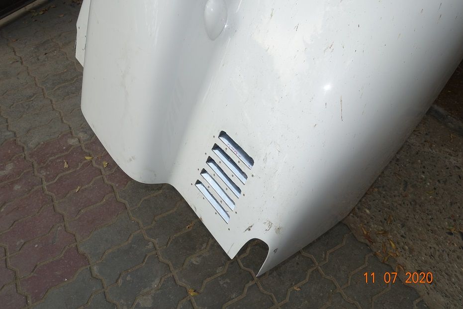

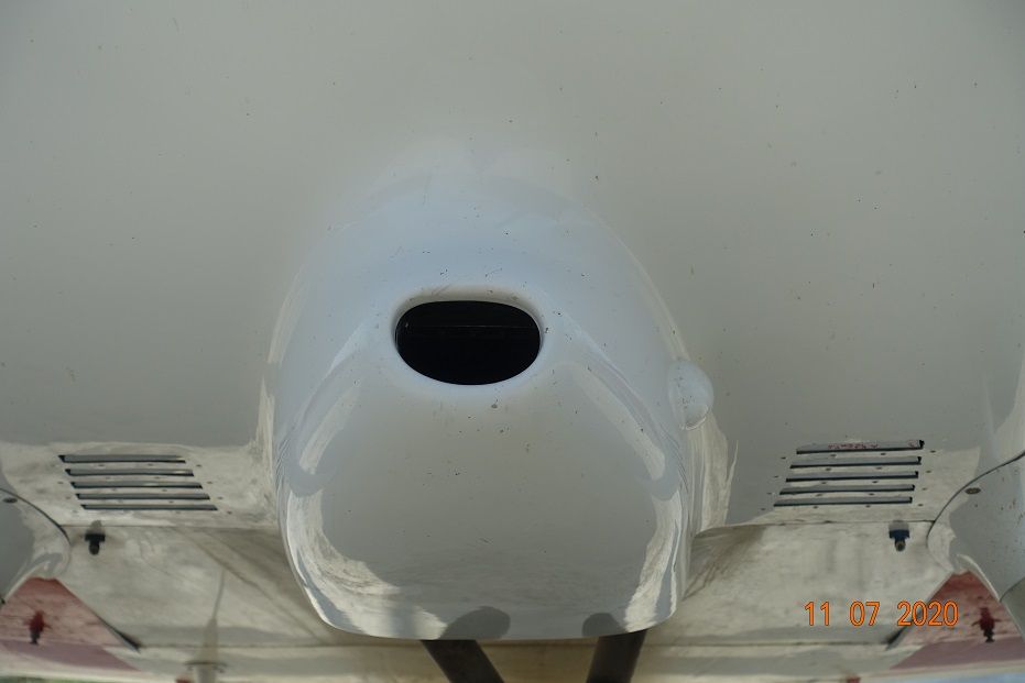

Приветствую! Готовлюсь проводить ТО на 400 часов, последнии часики долётываю! Прислал мне Джон Вансовские жалюзи на нижний капот , для полётов в жаркую погоду! За что ему Спасибо! Сказать по правде , вроде мелочь - а возни по установке этих жалюзи довольно много! Надо отдать должное парням которые собирают КИТЫ или с нуля аппараты! Терпенья и упорство не заурядное надо иметь!
Вчера жара была под сорок не вытерпел, полетал около сорока минут, Жалюзи явно дало эффект, масло не нагрелось больше 90 градусов!
Такая приятная мелочь!
