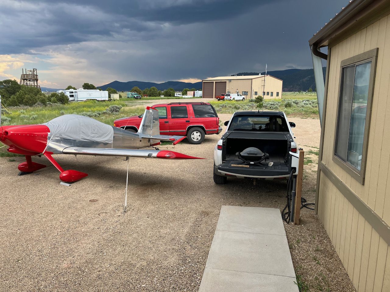

Первый раз жарили котлеты на электрогриле от сети пикапа. Полторы тыщи киловатт выдает без проблем. Если перевести котлеты в потерянные километры - четыре котлеты стоили 7-8 километров... Какие только идеи не возникнут после стопочки :)

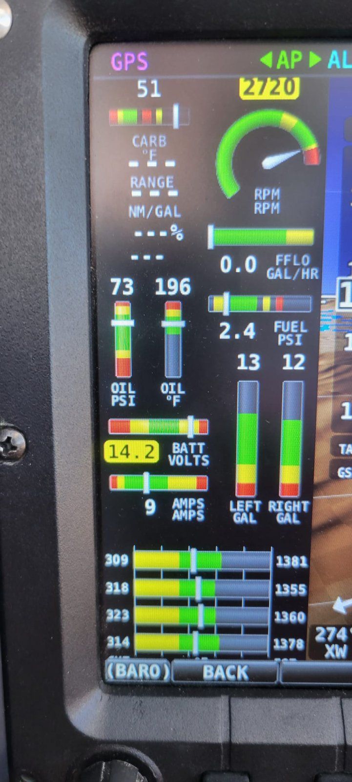

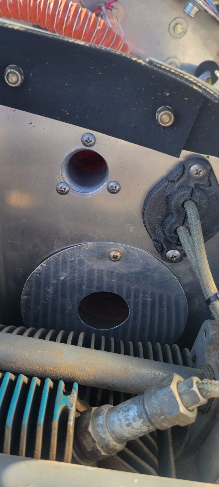

Температура масла теперь нормальная для лета, ограничение подачи воздуха снято. Нет, не бутылка водки, а тарелка над масляным радиатором, которую я забыл снять.
Oil temperature now normal for summer, with the air restriction removed. No, not a vodka bottle, but a plate over the oil cooler I forgot to remove.

Вот действительная причина высокой температуры масла. Я использую его зимой и весной, чтобы поддерживать нужную температуру двигателя. Вот тебе и восторженная оценка Влада моего интеллекта.
Here is the actual cause of the high oil temperature. I use it in winter and spring to keep the engine at proper temperature. So much for Vlad's glowing assessment of my intellect.
