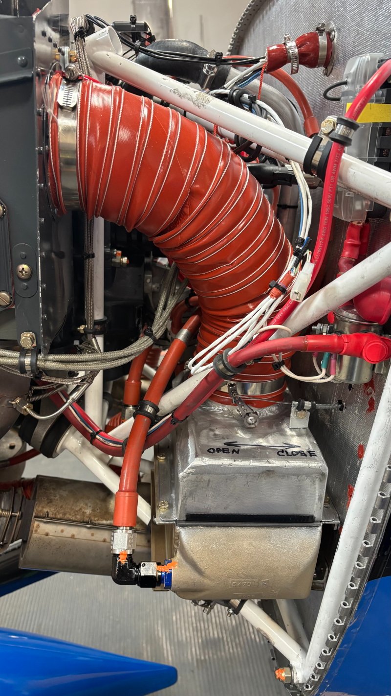

Забегая вперед скажу что регулятор давление масла проверен, давление масла выставленно по заводским требованиям. Термостат масла так же проверен в воде, открывается при температуре как по заводу.
Из моторного отсека десятки (сверху) идет отверстие в 4 инча диаметром, переходящее в трубу и затем обдувающее радиатор.
Оригинально это выглядело так:

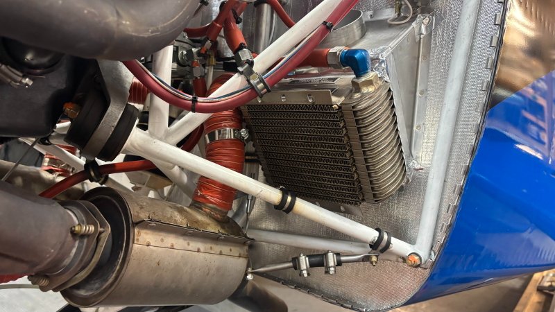

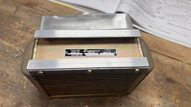

Многие знакомые утверждали что радиатор маленький и не эффективный. Решенно было его заменить на радиатор который на 60 процентов больше.
Сфоткал неудачно но он реально огномный, имеет больше перемычек и я уверен более эффективен.
При этом он новый и на год младше меня ))) привет второй половине 70х

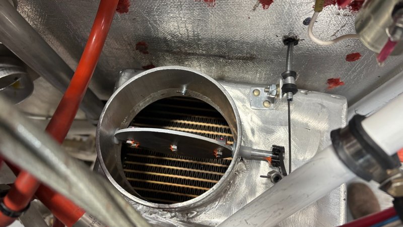

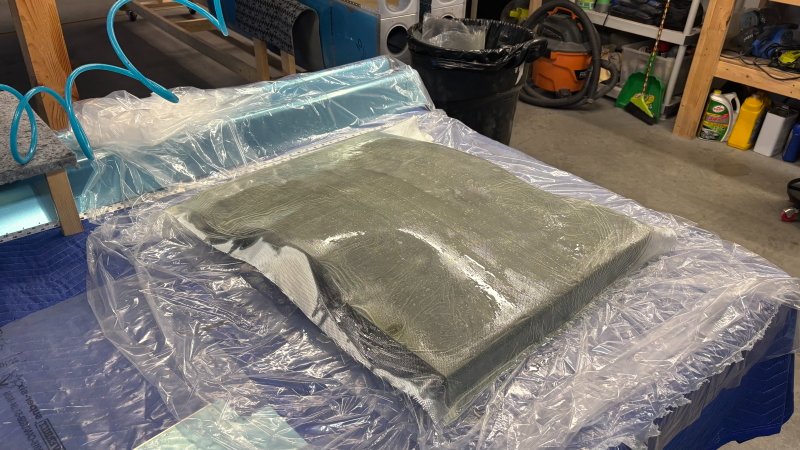

Для радиатора я сварил алюминевый колпак. Установил все на самолет. И решенно было облетать.
Взлетел, температура воздуха +12С, набираю 2500 и у меня начинает орать сигнализация о перегреве цилиндров 6 и 1. Температура 457F.
Сразу же пикирую назад. При этом масло даже не 160F - ледяное.
После приземления просматриваю все параметры с монитора двигателя, что происходило на взлете - понимаю что ничего не понимаю.

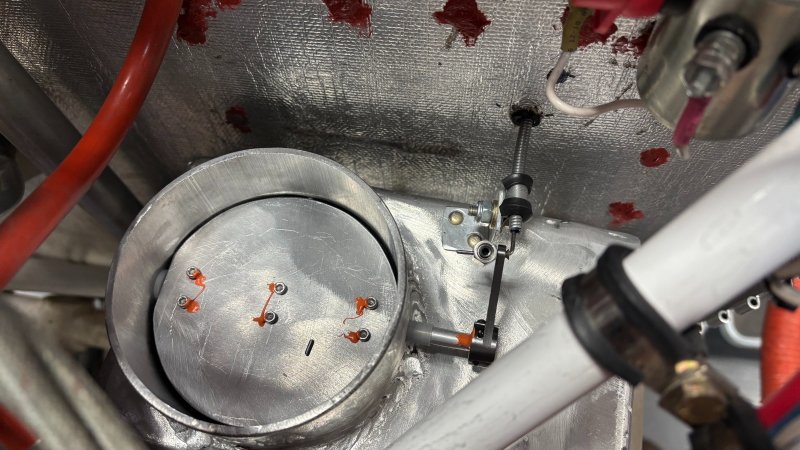

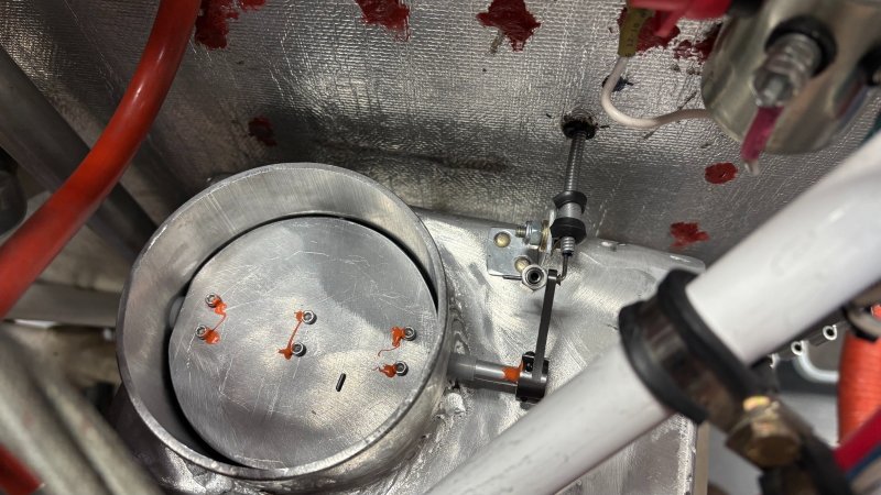

Рассуждая логически прихожу в точку радиатора = наконец соображаю что радиатор огромный, воздух через 4 инча трубу теперь вообще просто утекает из под верхней части двигателя, соответственно давление сверху гораздо меньше - а снизу больше.
Вообщем решенно ставить butterfly valve (перегородку вращающуюся)
Сделал пока на пробу, но все крепко, .... и вроде надежно.
Управляется из салона, думаю что на взлете можно смело в закрытом состоянии держать а после набора как масло подогреется можно открывать.
Но конечно это не есть полное решение проблемы - ведь изначально я подозреваю что много воздуха утекает сверху двигателя.
Решенно делать plenum - это собственно крышка на мотор.
Пока только начал - файберглас не мой конёк, но думаю получится что то. Хочется уже сразу сделать нормальное решение по верху двигателя что бы сохранять максимальное давление там, и потом уже бороться со всем остальным.

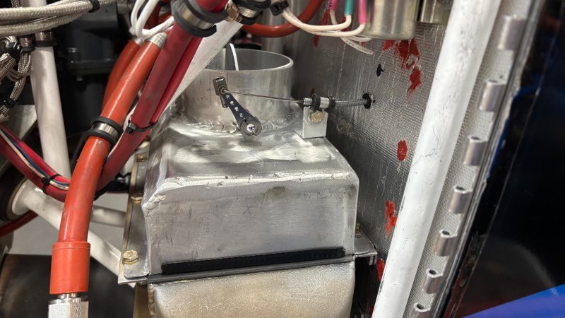

Правильное решение про пленум! И про ограничитель охлаждающего воздуха на маслорадиатор. Результаты будут хорошие.

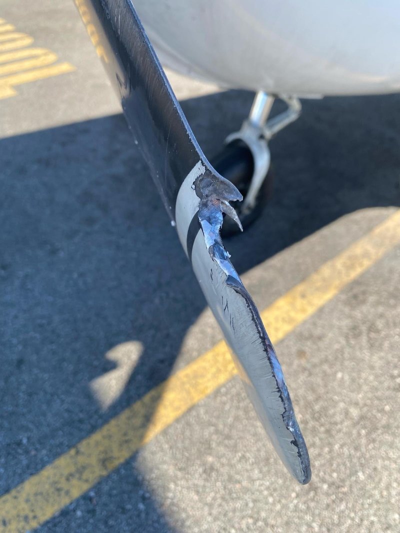

Летаю дохрена и больше. Шесть с половиной тыщ часов налёта на моем РВ. Купил по случаю алюминиевый пропеллер, сегодня привез самолетом из Калифорнии. Всего 9 с половиной часов туда и назад. Гости скоро должны подъехать. В-общем выживаем как можем 😀

Send that prop to Utah. He can file it out!

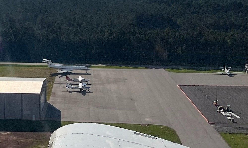

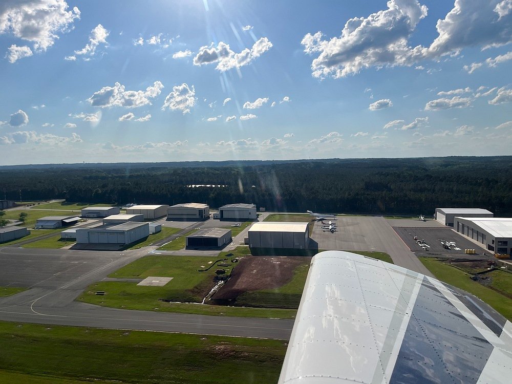

Еще раз посмотрел на рост аэропорта сверху, уже одним кадром и не охватишь.
А это часть, где серьезные ребята живут. "Самцы", я вижу, к ним переместились.

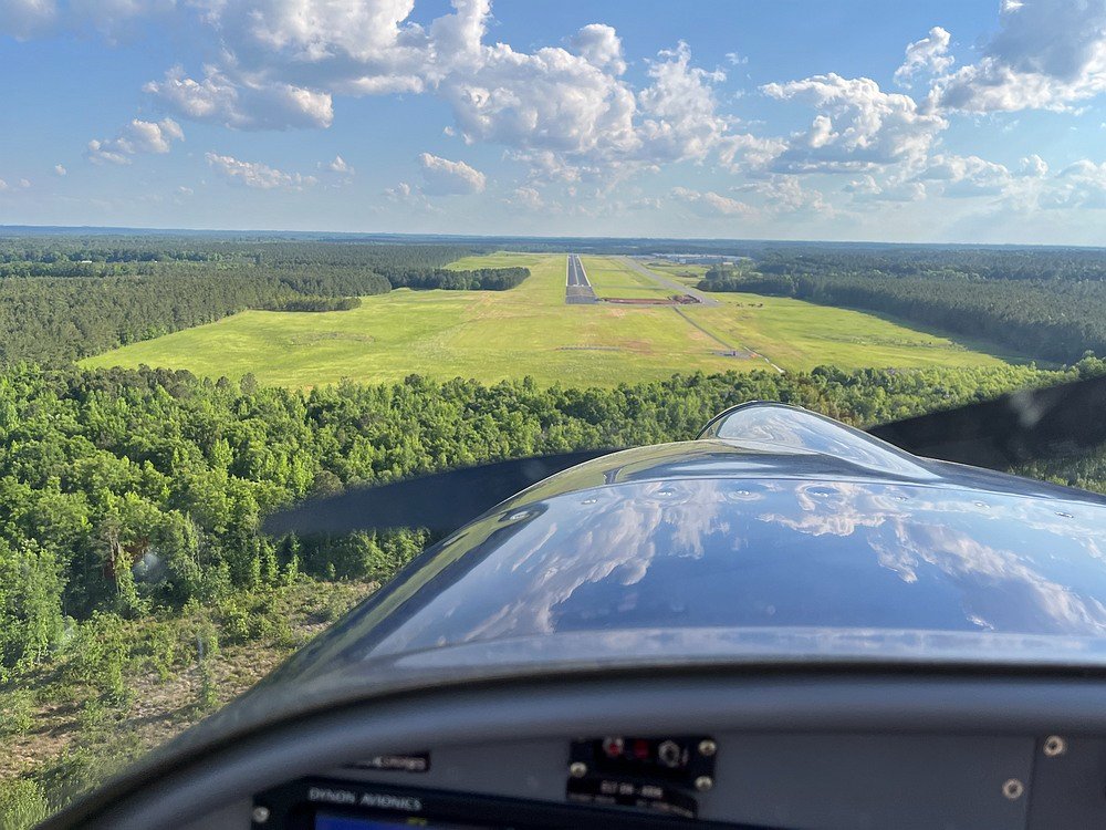

Началась новая стройка - теперь делают параллельный выезд на взлетную полосу с другого ее конца.
Не помню писал или нет, аэропорт прикупил 250 гектаров земли, надо будет поискать в базе данных области где именно.

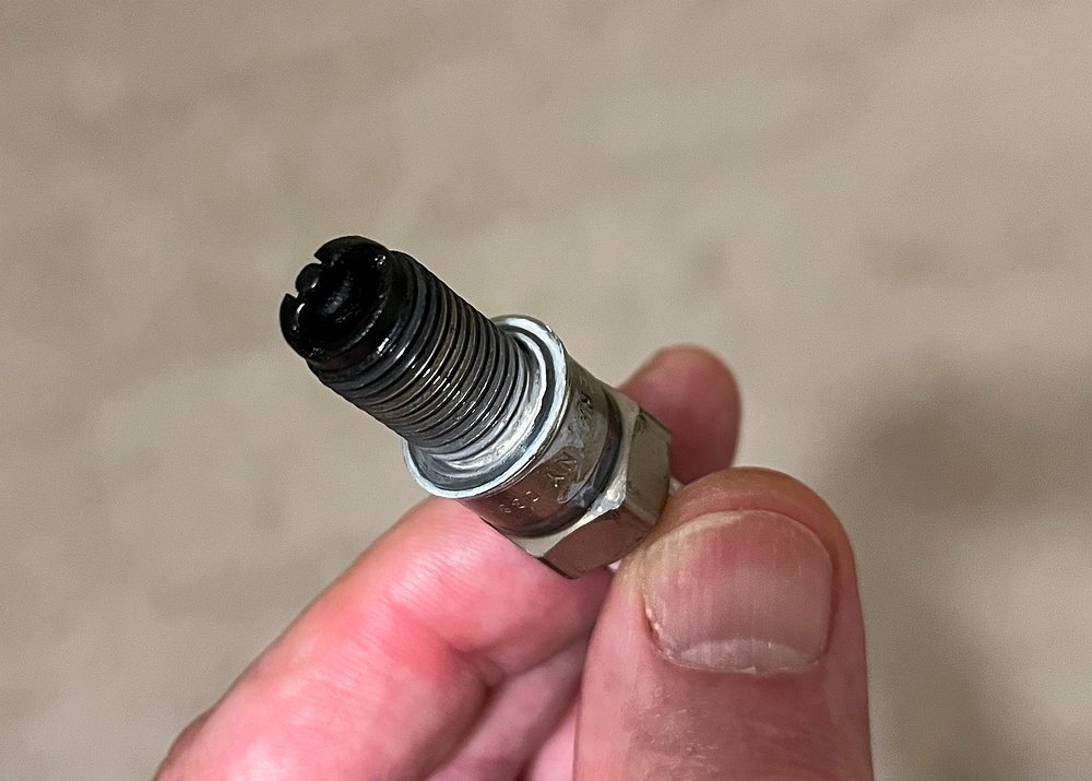

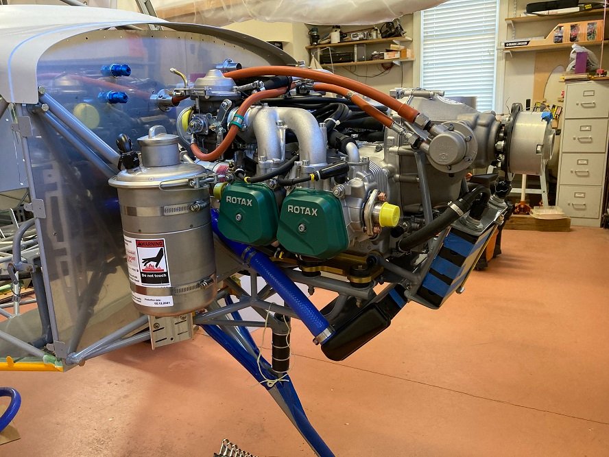

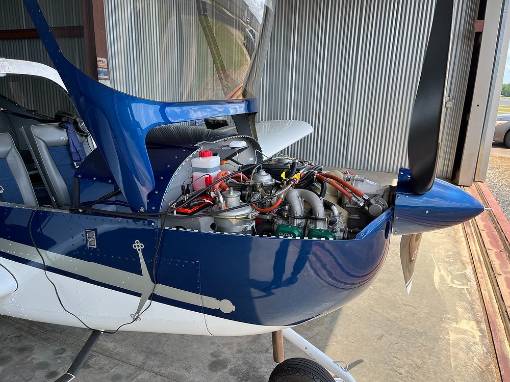

С Хайлэндэром я опять застрял - новый Ротакс 912 погнал масло в цилиндры. Позвонил дилеру и мне вежливо объяснили, что поскольку я купил двигатель в 2023-м году гарантия на него уже истекла. По положению она действует 200 часов работы либо 18 месяцев. На мой вежливый, опять же, вопрос считают ли они такую ситуацию нормальной мне сказали, что Ротакс, по доброте своей, может согласиться оплатить ремонт поскольку это был первый запуск двигателя, а не его эксплуатация. Проблема в том, что ближайший сертифицированый механик, которому они доверили бы эту работу, находится в соседнем штате. На мой вопрос оплатит ли Ротакс мне это, если я все сделаю сам сказали, что да, может и оплатит поскольку я числюсь в их базе данных как сертифицированый механик по их двигателям. Большего я добиться не смог, придется все делать самому в надежде, что мне это оплатят. Твердого обещания сделать это не было. Такие вот дела...
Прям во все цилиндры?
Была похожая штука, когда перелив масла был. И неверное установка мамлобака (по высоте).
Только один, 3-й, нормальный. Бак нормально стоит (см. фото).
Когда я звонил в дилерство я общался с инструктором, который меня когда-то учил, он говорит, что единственный путь маслу в цилиндры это через направляющие втулки клапанов. Это при условии, что все остальное нормальное (кольца, например). Сказал, что надо поменять сальники на втулках клапанов. Причина в том, что двигатель почти два года у меня лежал, пока я его завел. Я уже заказал и сальники и специнструмент, который позволяет все сделать не снимая головок цилиндров.
У Ротакса был recall в 2016-м году, по-моему, когда при мехобработке головок они "провалились" во впускной коллектор. Там была очень похожая картина - масло высасывалось из головок в коллектор и оттуда в цилиндры. Но это относилось только к головкам 2-го и 3-го цилиндров и там масло очень быстро убывало, а у меня пока все в норме с маслом. Если бы был этот случай, то за два года, пока двигатель у меня лежал, уже бы это выплыло.

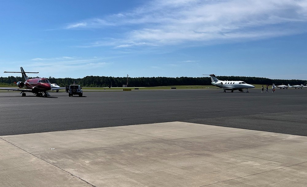

Вчера был у авионщиков, сначала пешком пришел, поговорить. На подходе вертолет с камерой прилетел, а у бизнесджетчиков своя жизнь.
Поговорили, спросил сколько стоит простая проверка для визуальных полетов (не IFR) сказали, что $130. М-да... в прошлый раз мне тут за $50 делали. Потом пригнал самолет и двое молоденьких пареньков притащили оборудование и попытались включить транспондер в нужный режим. Глядя как они задумчиво смотрят на экран в самолете я понял, что так просто все не пройдет. Спросил какой режим им нужен и включил, как попросили. Потом они долго возились у своего оборудования, потом сходили к кому-то посоветоваться и сказали мне, что передача идет от транспондера плохая и очень много ошибок. Потом полезли в телефоны и через некоторое время сказали мне, что они нашли, как поменять в транспондере мой регистрационный номер, поскольку мой транспондер передает совсем другой.
Тут уже я сильно насторожился и попросил показать, какой номер они видят. Показали и я полез в базу данных FAA посмотреть, кто это. Они смекнули и тоже полезли и нашли это быстрее меня, молодые и шустрые, однако. Оказалось, что это вертолет "Белл", глянув на вертолет в их ангаре за моим самолетом я предложил им посмотреть на его регистрационный номер и оказалось, что это он и есть и они его транспондер поймали.
Я знаю хозяина этой компании много лет и у нас очень хорошие отношеня. Я спросил здесь ли он и, получив утвердительный ответ, пошел к нему в офис.
- Привет!
- Привет!
- А что это у тебя здесь за пацаны работают?
- Да это стажеры.
- А че так дорого-то стало? Раньше $50 было.
- Да, хорошие были времена!
- Ладно, что делать-то будем,
- Давай Майка подождем, он у врача сегодня, приедет через час. Пусть пацаны еще раз попробуют с другим тестером.
- ОК.
Пацаны выключили транспондер на вертолете и притащили другой агрегат. Теперь была полная тишина и они сказали, что мой транспондер вообще ничего не передает. В общем-то, он и не должен на земле передавать и это значит, что они не знают как и в какой режим его надо включить. На этой оптимистичной ноте я дал команду "отбой", отказался оставить самолет у них в ангаре, чтобы не попасть к ним в заложники, и уехал к себе в ангар с прилично разряженной батареей.

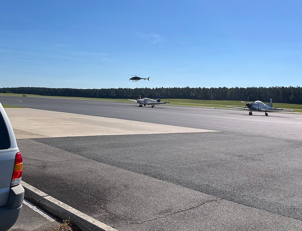

Ну а потом порулил к авионщикам. Зашел к хозяину компании, он сказал, что пацаны сегодня вертолетом занимаются, а Майк займется мной. Я ему сказал, что я во всем разобрался сам и мне надо будет сделать скидку, посмеялись и я пошел к самолету. После того, как я включил транспондер в нужный режим на тест у нас ушло минут десять-пятнадцать. Я предложил Майку сфотографировать мои шпаргалки и он с радостью это сделал. Потом мы пошли в офис оформлять документы, где хозяин компании сказал мне, что в связи с этой ситуацией он с меня денег не возьмет, но в следующий раз я буду уже платить полную цену. Поблагодарив я решил полетать по кругу, раз я уже здесь и заодно будет полет для нового, проверочного репорта по работе транспондера.
Выруливаю на старт и слышу вертолет, это вчерашний с камерой работает рядом с аэропортом. Я объявляю взлет и он уточняет, что я буду летать левым кругом и не помешаю ему.
Закрытый участок полосы, мешки с песком и желтая пленка изображают шевроны на закрытом участке.
Взлетаю и вижу справа вертолет. Он летает на своей стороне, а я на своей и мы не мешаем друг другу.

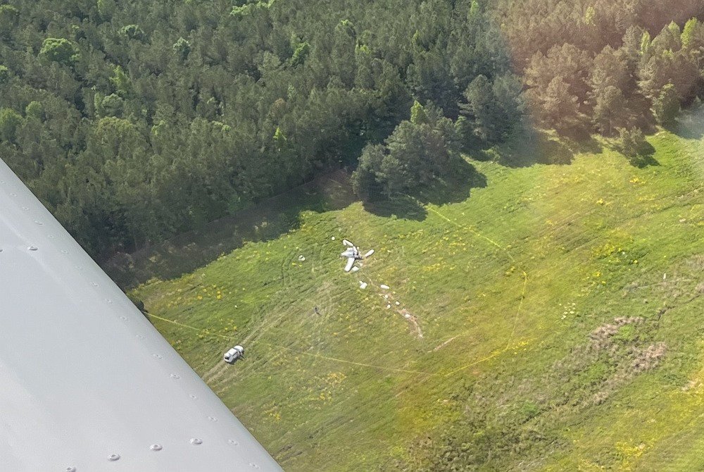

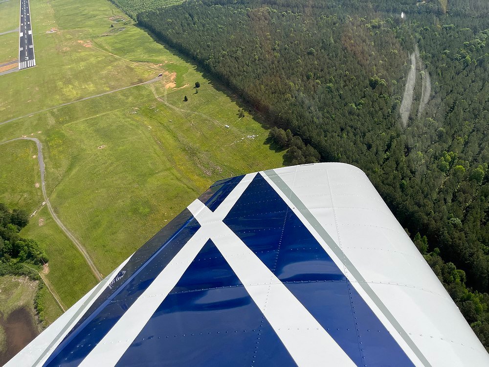

Делая первый разворот смотрю вниз и неожиданно вижу обломки самолета, огороженные желтой лентой. Вот тебе и на! Кто и когда? Судя по тому, что обломки находятся на малой площади и самолет разбит вдребезги похоже на штопор... Надо будет поискать репорот по этому случаю.
Захожу на посадку повыше, внизу идет активная работа и не хочется пугать лишний раз народ. Сделав три посадки рулю в ангар - пора пить чай! С огорчением обнаруживаю, что печенюшки в заначке кончились...
