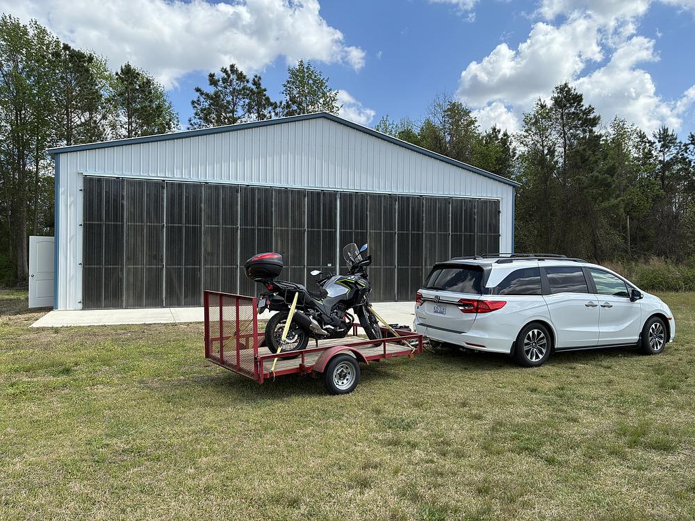

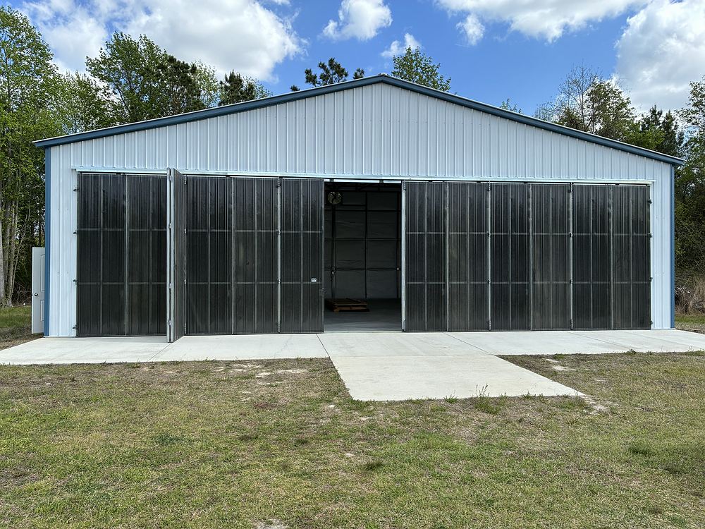

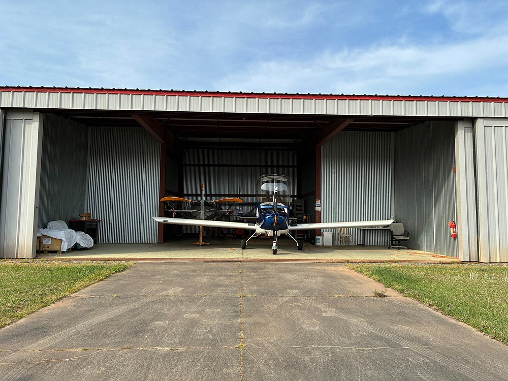

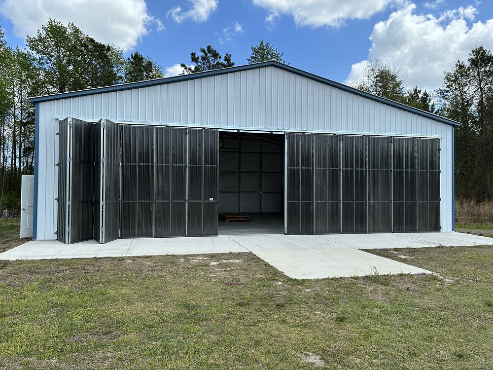

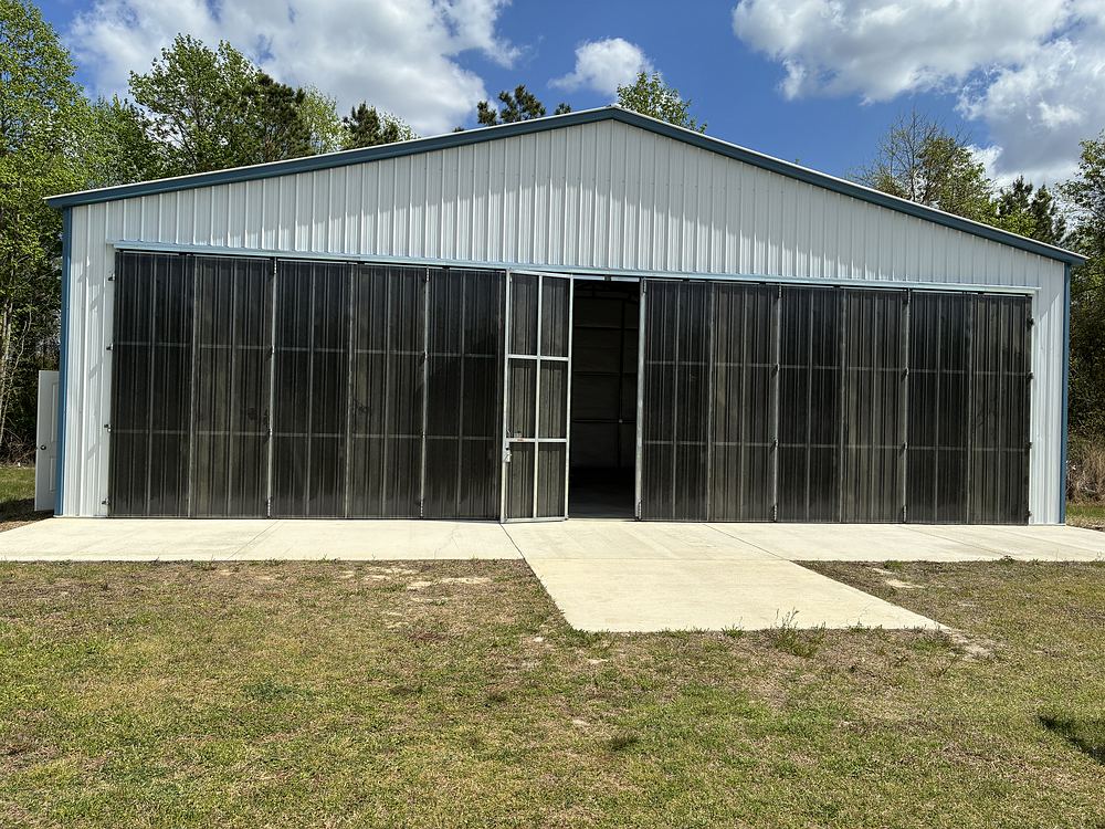

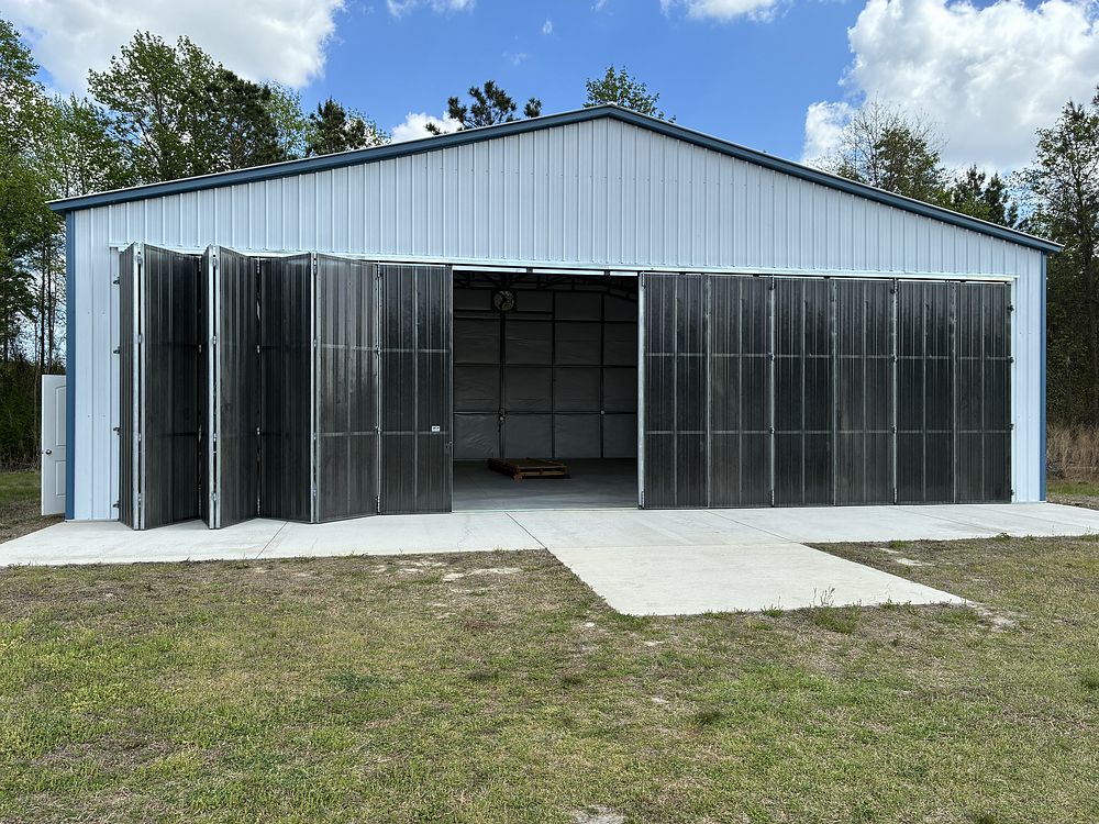

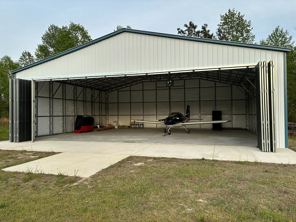

Съездил вчера закончить с воротами и притащил, заодно, мотоцикл.
Средняя одиночная секция может использоваться в качестве входной двери, если в ангаре нет других дверей. У меня есть входная дверь сбоку.
Остальные секции могут складываться попарно независимо и в любом порядке.
Ну и полностью открытые (сложенные) ворота. Все открывается легко и просто, можно сказать легким движением руки.

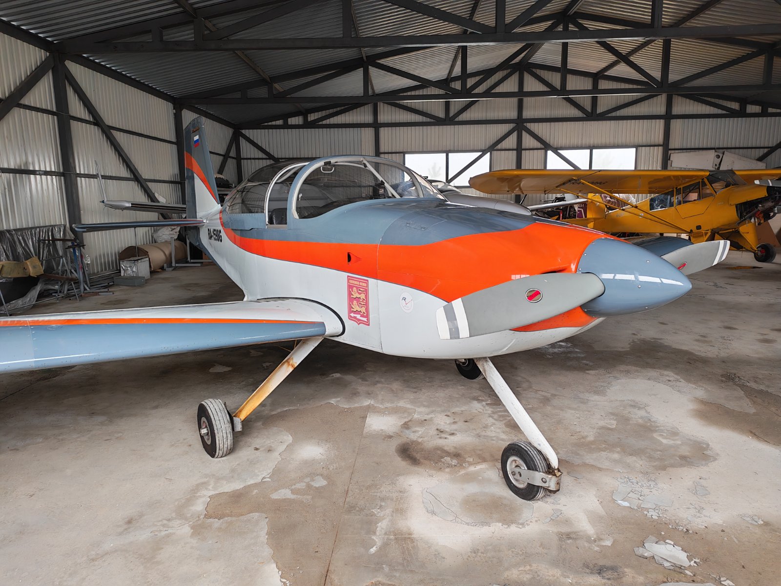

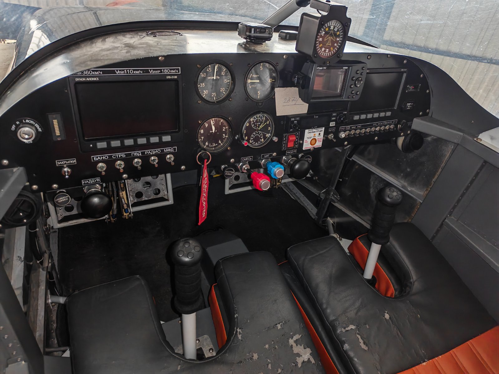

Прикупил по случаю у приятеля в Твери RV-7A. На неделе облетал, перегнать к сожалению проблематично, придётся отправлять контейнером. Разбираю, готовлю к перевозке. Всё ничего, но выкрутить болты крепления лонжеронов к центроплану задача нетривиальная. Очень добротно сделано. В общем встречайте нового члена старого кружка 🙂
Что нравится: мотор IO-375 AeroSportPower с пониженной степенью сжатия под АИ- 95й - 180л.с., ВИШ Hartzell.
Что не нравится: отделка салона отсутствует, сиденья из дешевого кожзама уже вытерлись, приборы метрические. Компоновка приборной панели на любителя. Особенно бесит место переключателя закрылков, два РУДа и обратное расположение PROP и MIX. Короче будет чем заняться следующей зимой.
Поздравляю!
Отделка салона это кому как нравится. Я на Хайлэндэре ее специально делать не стал. Остальное постепенно под себя сделаешь, главное, чтобы летал нормально.
Присоединяюсь к поздравлениям! Мощный аппарат. Про болты соединения лонжеронов согласен. Они даже вгоняются новые на место замороженными.

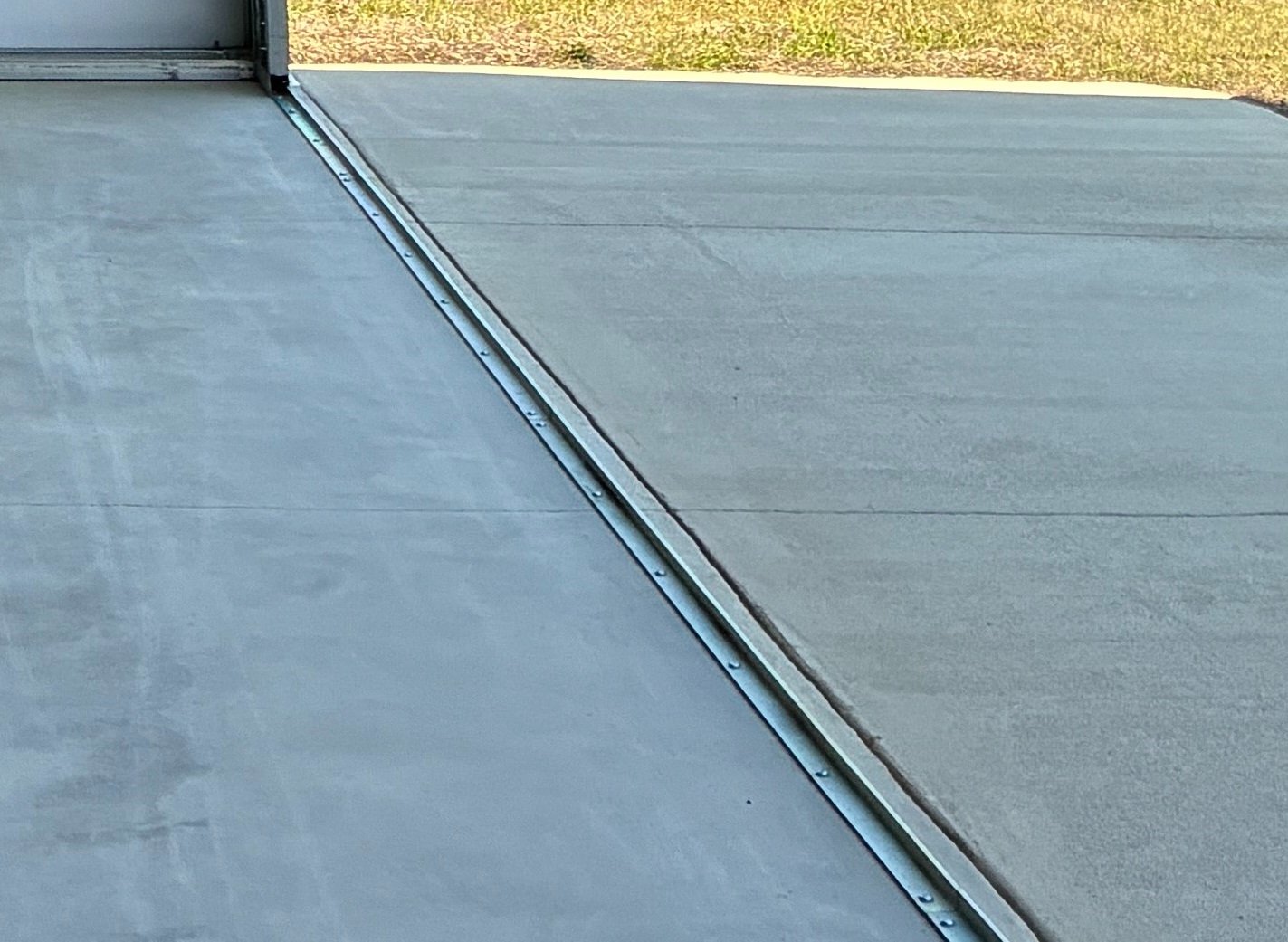

Желоб снизу не будет льдом забиваться в холодное время?
Поздравляю с приобретением! А фотки центроплана есть?
Не будет по двум причинам - желоба там нет и льда у нас в холодное время практически не бывает. Зимой, обычно, днем плюсовая температура. Снег бывает пару раз за зиму и то не каждый год.
У производителя ворот есть два варианта нижней рельсы (это просто уголок с подрезаной одной полкой) - уголок, утопленный в желобе и просто прибитый к бетону. У меня второй вариант, именно чтобы ничем не забивалось. В клубе у мужика такие ворота 15 лет работают без нареканий. У меня в ангаре, который я сейчас арендую, тоже просто уголок в качестве нижней рельсы используется, но там он на полки положен и ролики с V-образным вырезом по нему катаются. Колеса самолета в обоих случаях достаточно легко через такую рельсу перекатываются.

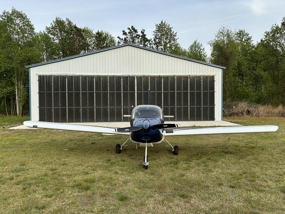

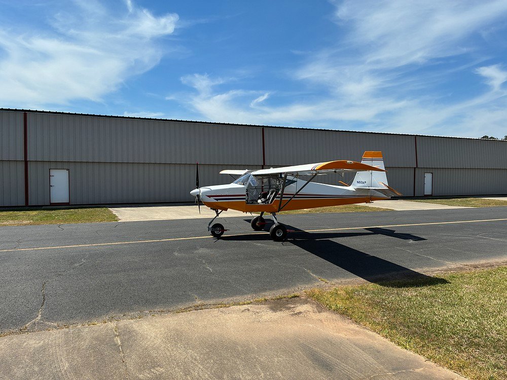

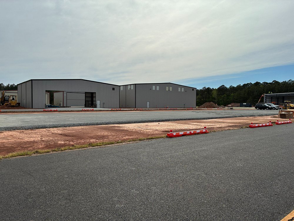

Перегнал вчера РВ-ишку. Все прошло по плану. В старый аэропорт приехал с супругой, у нее полеты были и в очередной раз удивился скорости застройки территории аэропорта. Не был тут два месяца, пока с ангаром возился на новом месте и опять, в который уже раз, удивился. Этих ангаров раньше не было и на месте этой стройплощадки была трава.
И этих ангаров не было...
А так выглядит травяная площадка перед моим рядом ангаров, я тут РВ-ишку парковал, когда с Хайлэндэром возился.
Собираюсь улетать.
Пролетел пару раз по кругу и сделал пару посадок, чтобы освежить навыки после двухмесячного перерыва. Как говорится, мастерство не пропьешь, в смысле не простроишь. Все получилось легко и красиво. Вот так теперь аэропорт выглядит сверху, свободной земли не осталось..

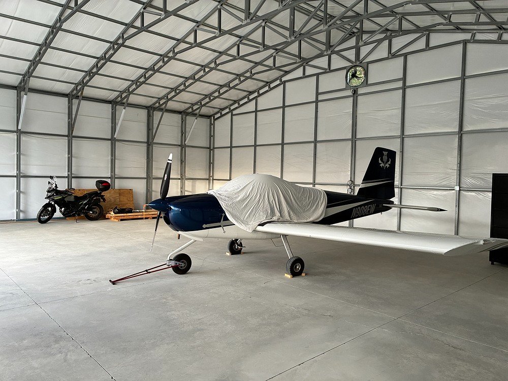

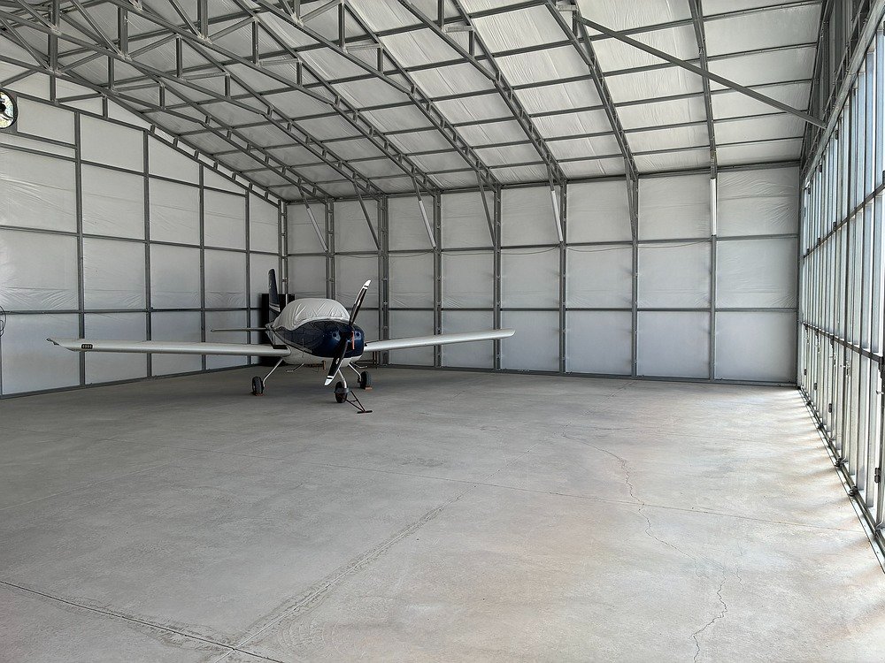

С прибытием! Ну и с новосельем, наверное. Загоняю самолет в ангар, с самолетом внутри ангар уже не кажется таким большим.
Накрываю самолет, выкатываю моцик, закрываю ворота. Мне надо торопиться, чтобы до темноты вернуться домой. Солнце уже садится.

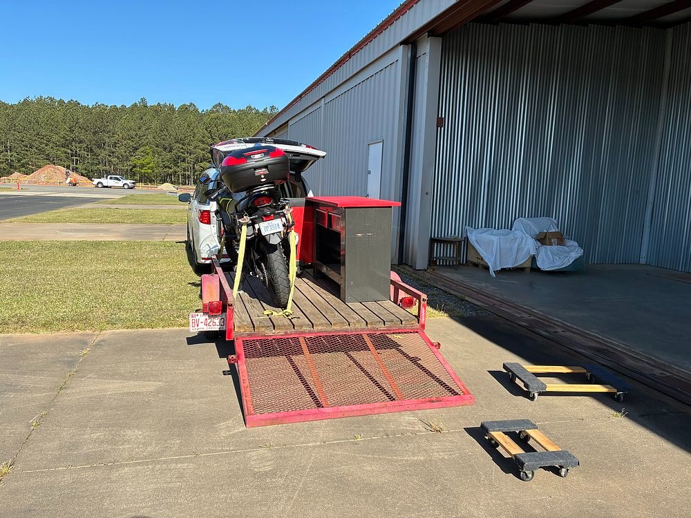

Вчера был дубль два с мотоциклом, но только я сделал ход конем, в смысле маршрута. У Нины были полеты и я с ней и с мотоциклом поехал сначала в старый аэропорт, чтобы забрать там из ангара все, что смогу в эту ходку. Мотоцикл дома я загрузил на прицеп максимально близко к левому борту, чтобы было место для всего остального.

Оставив Нину у клуба поехал грузиться - процесс пошел!
Забил прицеп полностью и вэн под самую крышу.
Как только полеты у супруги закончились поехали на новое место. Разгрузились быстро (теперь-то вдвоем), я задвинул РВ-ишку в угол, а остальное поставил вдоль противоположной стены. Ворота и мои работы по освещению получили самую высокую оценку от проверяющего.

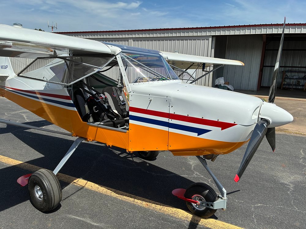

Пытался сегодня перегнать Хайлэндэр - не получилось.
С утра приехал в аэропорт, разложил крылья, все проверил и поставил все снятые части на место.
Закрепил на пассажирском сиденье все, что надо было взять с собой и выкатил самолет.
Завелся, послушал погоду и насторожился - ветер 8 узлов, но с порывами до 20-ти. Порулил на старт, порывы били по всем управляющим поверхностям и я ощущал все это через ручку управления и педали. Сильно не понравилось, как вели себя закрылки. Они удерживаются в убраном положении пружинами и выпускаются тросами от рукоятки закрылков. Когда порывы били сзади закрылки сами опускались. Ну и на рулении ветер все время пытался развернуть самолет то в одну то в другую сторону. Посмотрел на "колдун", когда проезжал мимо - тоже не понравилось. На старте, после прогазовки, понаблюдав ложившуюся на землю от ветра траву развернулся и поехал обратно в ангар. Лучше быть на земле и хотеть быть в воздухе, чем наоборот.
Загнал самолет в ангар и занялся разборкой полок и подготовкой к перевозке всего остального.
В пять часов снова послушал погоду - ветер 10 узлов с порывами до 14-ти, уже лучше. Снова порулил на старт.

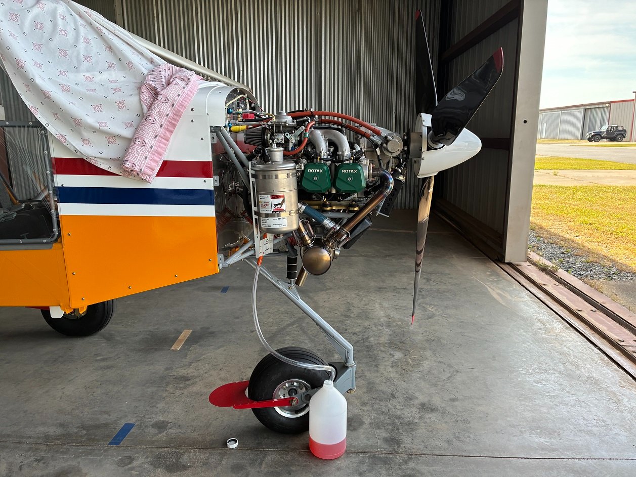

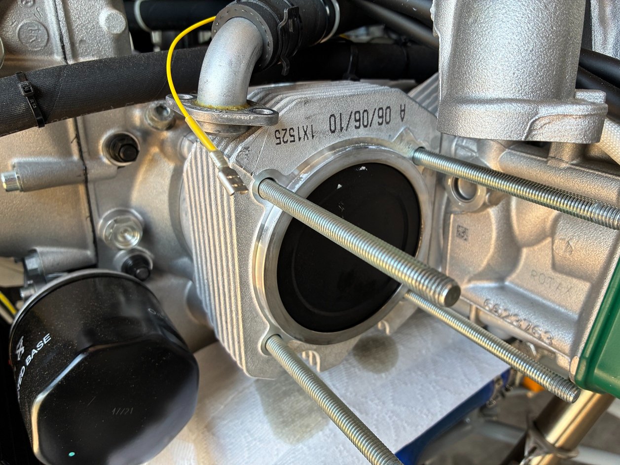

В этот раз вроде все шло хорошо, но на взлете отказал один цилиндр, тот в котором масло появлялось. Пролетел на трех блинчиком по кругу и вернулся в ангар. Придется здесь чиниться. Обидно - новый двигатель ведь...

Перечитывал вчера пэйджер снял капоты вчера вечером, много думал...

Позвонил своему южноафриканскому приятелю и он свел меня с большим специалистом по ротаксам из Норвегии. Пообщался с ним по почте и он подтвердил мои предположения и, в итоге, дал хороший совет - отправить официальный рапорт Ротаксу о предпосылке к летному происшествию. В этом случае Ротакс, сам или через дилера, обязан будет отреагировать. Сегодня отправил рапорт, посмотрим, что из этого получится.

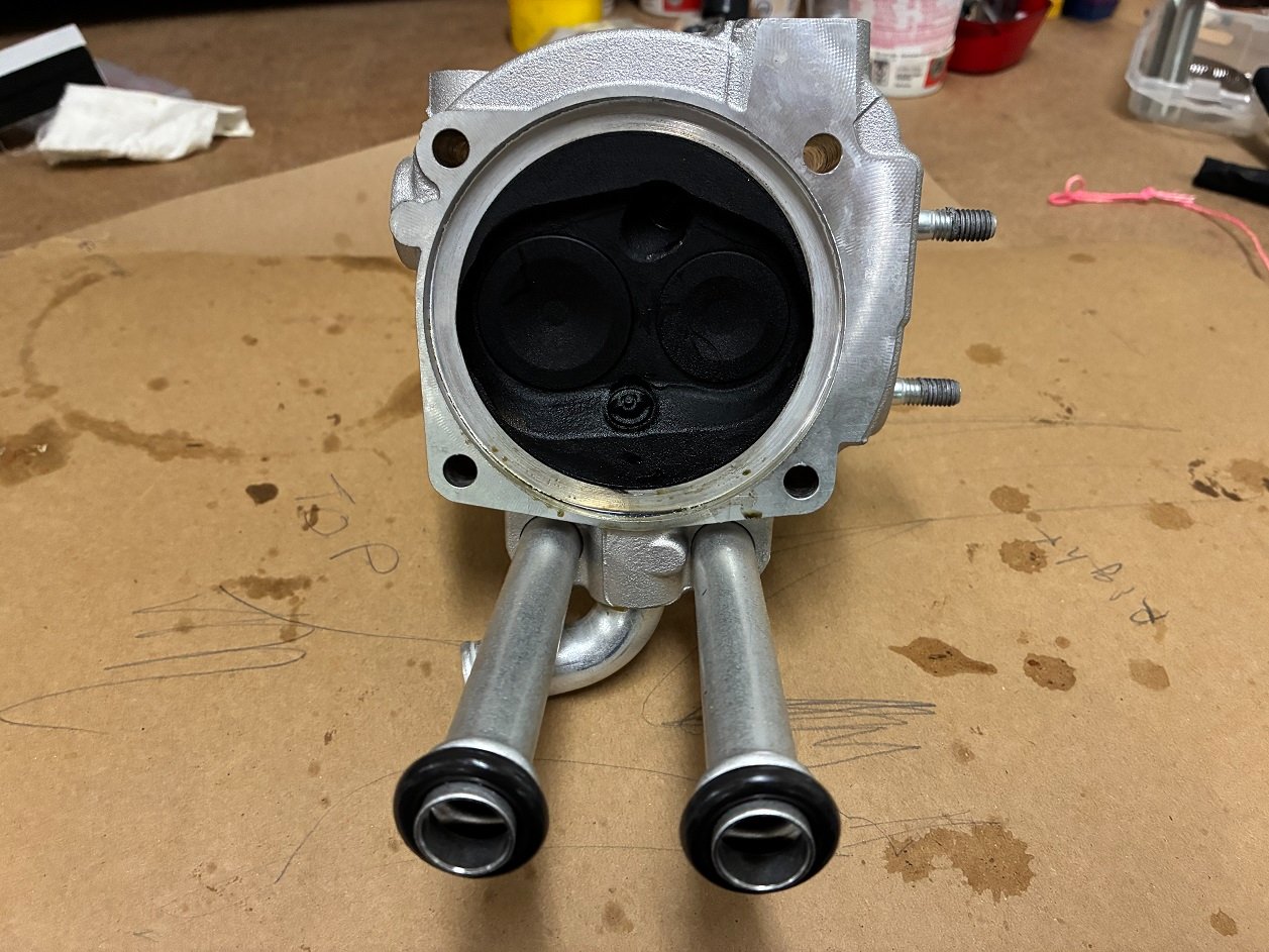

Снял сегодня головку и привез домой. Попутно заглянул в картер и посмотрел на кольца - там все в норме. По-прежнему считаю, что масло попадает в цилиндр через впускной клапан. А вот как оно попадает во впускной канал надо разбираться. В 2013-м году у них был бюллетень по такой же причине. Тогда они "провалились" во впускной канал, когда делали фрезерные работы. Ошиблись с настройкой станка с ЧПУ и не заметили, что задели стенку впускного канала.
Вот так выглядит поршень и головка после наработки двигателя в 6 часов. Удивили шпильки крепления головки, что-то я не припомню, чтобы они раньше были полностью с резьбой. Могу, конечно ошибаться, давно я такой мотор разбирал и еще мне кажется, что они раньше были черные.
Винты крепления двигателя к мотораме тоже полностью с резьбой и что тут особенного. Нужно было покупать мотор с шильдиком красного цвета на корпусе статора-генератора. Возможность попадания бракованных комплектующих в моторы с таким шильдиком -исключается.
Я в курсе и по Ротаксам и по тому что и как должно быть. Это мой четвертый самолет с таким двигателем и у меня есть лицензия авиамеханика по LSA самолетам и планерам и сертификат от Ротакса на право обслуживания и ремонта их двигателей. Если бы не просроченная на три месяца гарантия то я просто отправил бы его к дилеру на ремонт и все. А так приходится все делать самому.
